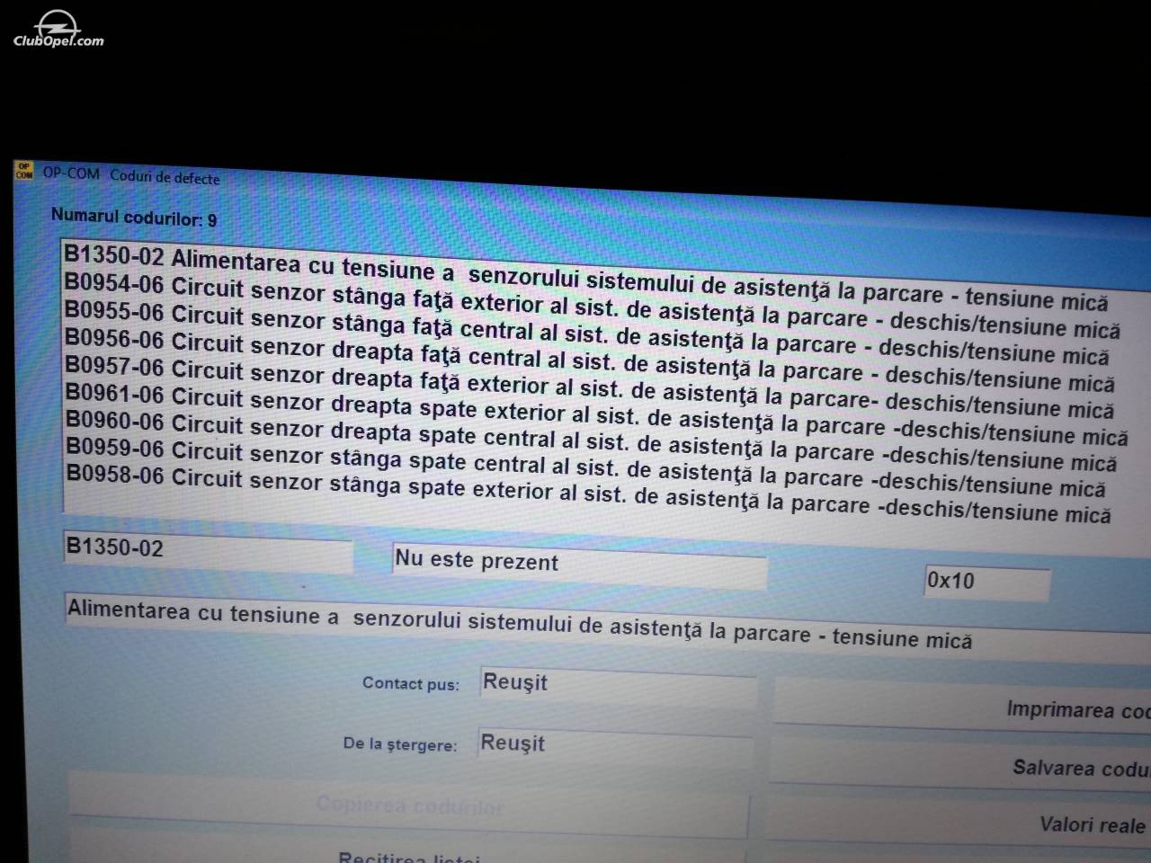

Salut..Am o problema cu senzorii de parcare la un Opel Signum facelift..Am pus opcom si am vazut ca am eroare la toti..Posibil sa fie calculatorul lor stricat?
