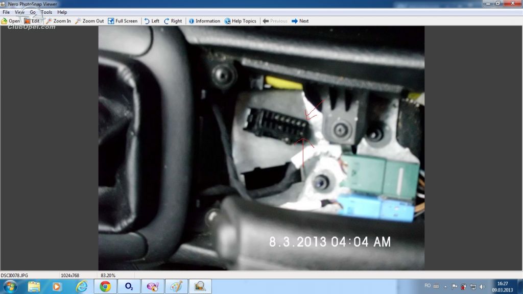

Merci ca mi-ai dat acest link dar nu imi este deloc de ajutor deoarece nu am gasit deloc ceva asemanator cu ceea ce am eu la acea mufa ma refer cea de sub frana de mana ca acolo ma gandesc ca trebuie sa bag agrafa ! Daca poti fi mai explicit ar fi super,merci oricum.Numai bine !

poi fa o poza cu ce ai gasit acolo sub frana de mana

Pai le-am pus de ieri pozele dai inapoi cu o pagina si ai sa vezi doua poze am pus ! O zi buna .

poi sunteaza primele doua contacte alaturate.. din cate vad eu ai mufa OBD2 dar doar cu contactele de OBD1

Adica astea care le-am insemnat cu sageti ?? sa atasez un fir de la unu la altu ???

luciraica a scris:poi sunteaza primele doua contacte alaturate.. din cate vad eu ai mufa OBD2 dar doar cu contactele de OBD1
OBD1-10 pini,OBD2-16 pini,procedura folosirii metodei "agrafa",difera functie de modelul de cupla si uneori chiar de motorizare.Atentie...,la detalii!
