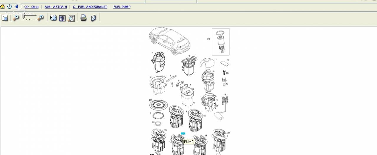

alre a scris:Pe scurt exista masini cu pompa in rezervor, cu pompa la motor si inca o varianta cu pompe atat la motor cat si in rezervor. Motorul 1.7 de la Opel avea intitial o pompa electrica in rezervor si una de injectie la motor. Odata cu trecerea la common rail s-a renuntat la pompa din rezervor, iar suctiunea este realizata de pompa de inalte montata la motor.
Discutia de mai sus era legata de faptul ca pe z17dtl/dth montat pe astra g si astra h nu mai exista pompa in rezervor ci doar pompa de inalte la motor. Colegul de mai sus spunea ca pe astra j(modelul nou), z17dtr sau alte coduri au reintrodus si o pompa in rezervor.
Acum suntem intelesi?
cine ti-a spus tie ca de cand cu common rail s-a renuntat la pompa din rezervor la astra g si h?pe motoarele diesel Question ea exista si la g si la h si la j Idea
  • alre
  • Mesaje scrise: 1,654
@lucio ce naiba....nastem o non discutie. Eu am avut motorul asta si stiu. Da cautare pe forum ca sa te convingi.
Exprimarea a fost gresita doar la capitolul...de cand cu common rail. Nu de atunci, unele au altele nu. Z17dtl nu are pompa in rezervor.
  • alre

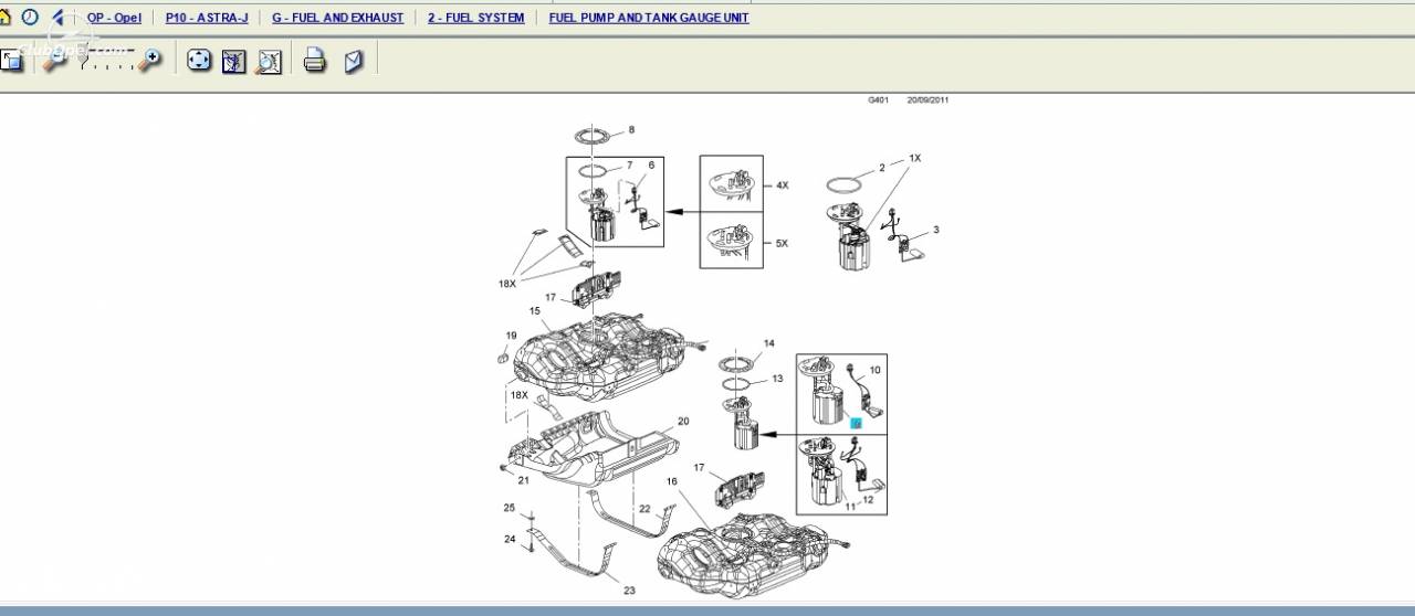

Poate la Astra J au revenit si au montat o pompa si in rezervor. Acum am cautat si clar z17dtl si dth nu au pompa in rezervor, doar de inalte. Au fost ceva probleme pe H ...celebrul sunet de fantoma. Un coleg a rezolvat montand o pompa electrica.
