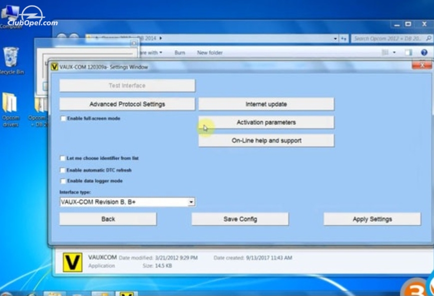

Ai vrut, poate, să scrii OP-COM, dar asta ți-a ieșit
PFloresco a scris:
4. mers la tester - rezultat senzor ABS dreapta spate;
  • PFloresco
  • Mesaje scrise: 12
  • Cont inregistrat: 08 Oct 2018
E bine că știm de linia de unire (Op-com sau Vaux-com, care apare scris cu și fără acea liniuță, vezi foto - jos/stânga privitorului), ar trebui să știm și cum se stinge martorul ABS din bord...
La Zafira B nu trebuie neapărat tester dedicat, martorul din bord se stinge și singur după remedierea cauzei, dar după un anumit rulaj.
