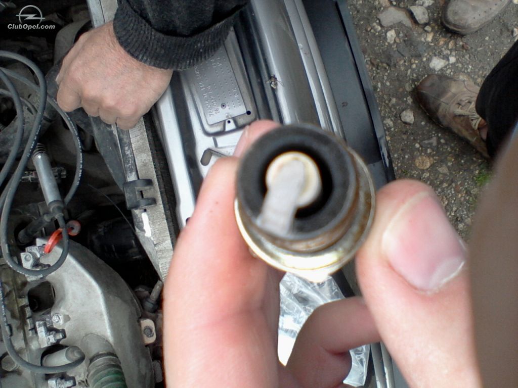

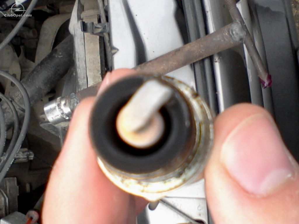

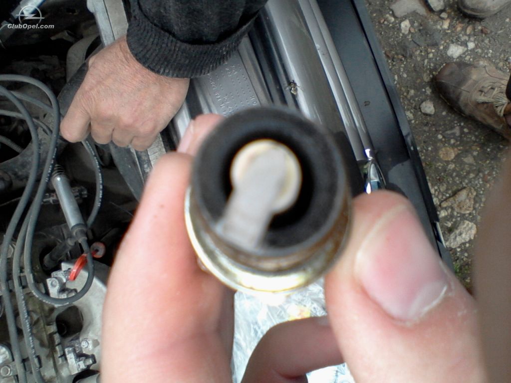

Sal, revin din nou, sambata am scos fiecare bujie in parte si am observat ca au culoarea la electrod alb-gri (toate 4, buji bosch rulaj aproximativ 18-19000 km) ca si in pozele de mai jos, din ce am citit pe forum am vazut ca ar fi amestec prea sarac, daca cineva stie mai multe despre culoarea bujiilor atunci il rog sa posteze, in alta ordine de idei am mai facut ceva verificari in tot acest timp, cum am spus in posturile de mai sus relantiul este variabil, am tot verificat pe furtunase de vacuum , dar toate sunt in regula, am scos mufa de la senzorul map cu masina pornita si surpriza masina mergea rotund si nu mai intrerupea la relanti si nu se mai aude in toba (acest senzor a fost schimbat asa cum am spus in posturile anterioare), s-a aprins becul de la check dar masina merge frumos, am dat si o tura de vreo 4 km si s-a comportat bine, intrebare are ceva daca circul cu mufa de la senzorul map scoasa vreo saptamana sa vad daca problema mea nu se trage de la acest senzor, (sa vad daca se mai opreste in mers ) ?.Am facut si testul agrafa iar si imi da 34 ce era si normal dupa ce am scos mufa de la map, in rest nimic. Rog pe cine stie sa-mi dea niste sfaturi. Multumesc.
Aici pozele :

Va salut!, in concluzie cu mufa senzorului map scoasa masina nu mai intrerupe la relanti merge frumos, dar problema mea tot nu s-a rezolvat, practic tot moare motorul cand o apuca, maine ma apuc sa curat si eu suruburile si ce mai e pe acolo de la bobina de inductie/modul aprindere cum a zis colegul marius_f, dar nu mai am deloc sperante dupa atatea piese schimbate si bani bagati masina tot nu merge 😢 , intreb ce ar mai putea fi ca nu mai stiu ce sa-i fac?, va rog daca mai aveti ceva idei sa postati.(practic nu am schimbat sonda lambda, modul aprindere/bobina inductie si ECU dar nu as mai baga bani aiurea) .Multumesc

nu schimba nimic
eu am schimbat si sonda lambda si IAC relanti - degeaba si de pomana
incearca sa cureti ce ti-am zis mai intai, eventual daca gasesti un modul de aprindere cu imprumut ... oricum eu am dat 35 de lei pe el la dezmembrari
mai mult ca sigur problema este pe undeva pe la aprindere (parte electrica/electronica)
atata timp cat eu aveam aceleasi probleme ca si tine si problema se manifesta si pe gaz si pe benzina ...
