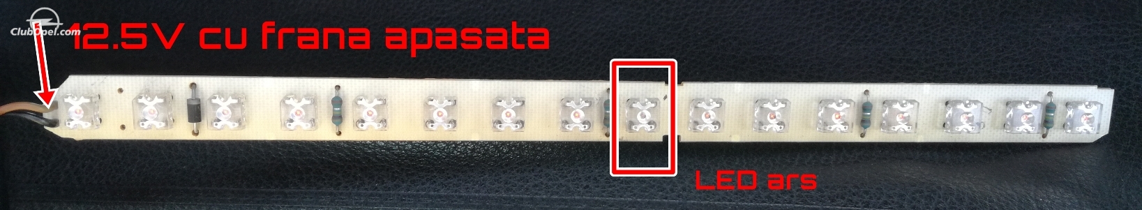

Buna, eu am un opel Astra G Caravan din 2001 si ledurile de la stopul din haion ard cu intensitate foarte redusa (nici nu se vad cu plasticul alb in fata) si unul este ars.
Cu un multimetru am masurat si la intrare am 12.5V.
Daca inlocuiesc ledul defect oare isi revin la intensitatea normala sau este o alta problema legata de rezistentele care se gasesc pe placa cu leduri sau diode.

Buna, am masurat la capatul barei de led, unde vine lipita cablul la bara de led, cu frana apasata.
maine revin cu o poza mai buna cu ambele fete ale barei de LED

Mai ramane sa masori si dupa acea dioda (care presupun ca este in serie) si nu ar strica sa masori si tensiunea pe cateva diode LED.
Fa o poza de ansamblu (sa prinzi toata "bara de LED") si cu partea din fata si cu partea din spate, sa ne lamurim cum sunt grupate si unde ar putea sa se piarda o parte din tensiune.

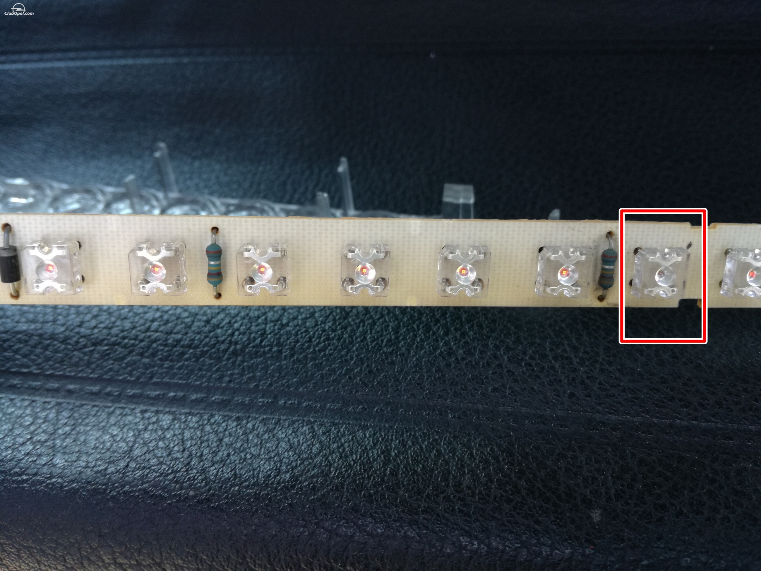

Buna, am desfacut si am masurat din nou.
In total sunt 16 LED-uri , 1 dioda si 4 rezistente daca am identificat bine.
Din pacate cand am desfacut deja si LED -ul al 10-lea de la stanga spre dreapata era pe moarte, palpaia.
Pana am masurat LED-urile a murit si asta.
Dupa mai multe incercari de apasat frana cu faza scurta, lunga, cu semnalizare stanga-dreapta, avaria, etc. acum nici unul nu se mai aprinde, poza de jos.
Si multumesc pentru interesul aratat.

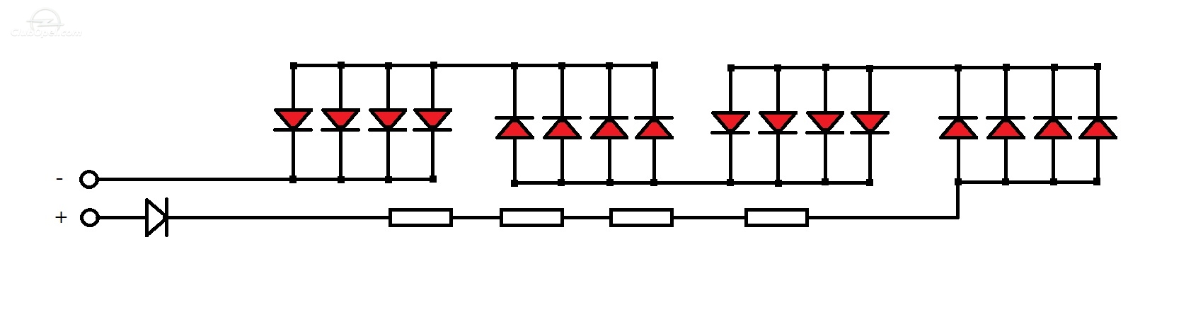

Se pare ca am gresit, nu sunt grupate asa cum ma asteptam.
In realitate, sunt grupate asa:
Din pacate, la varianta de grupare aleasa de constructor, atunci cand un LED se defecteaza, cam denatureaza functionarea intregului montaj.
Exista niste neconcordante in masuratori, dar nici nu mai conteaza, din moment ce au inceput sa "pice" mai multe, ma gandesc ca o varianta rapida de rezolvare, ar fi o lampa functionala, din dezmembrari.
Imi pare rau ca ai mai pierdut timp si cu masuratori dar speram sa ai noroc ca acea dioda sa fie intrerupta sau un rezistor devalorizat.
