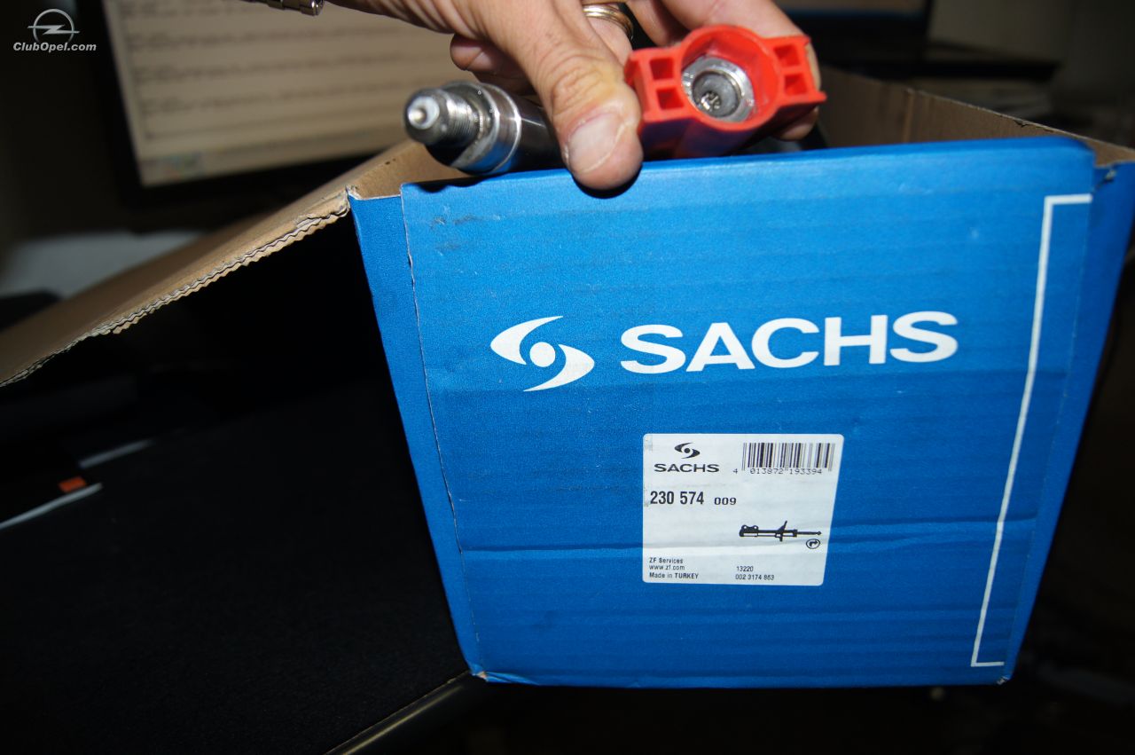

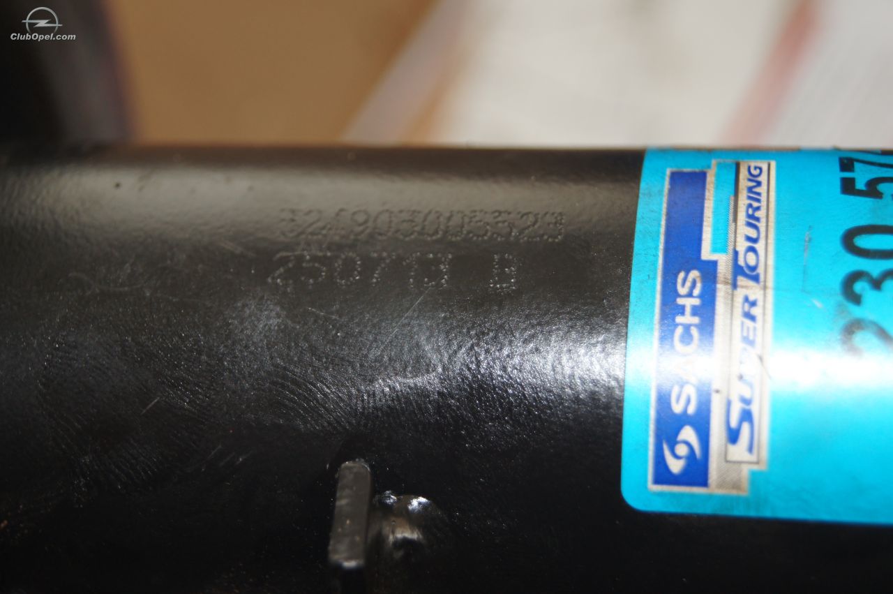

pascaru_val a scris:Eu am montate pe fata SACHS "Super touring" Made in Turkey, dar luate din Anglia si sunt foarte multumit.
Si-a cumparat o cunostinta 😃 Sachs Super Touring din Romania si i s-a rupt axul amortizorului la montaj, l-am comparat cu cel de pe masina mea si sunt diferente:
Al meu are stanta (adanc) SACHS pe corpul amortizorului. plus o serie, celalalt are stantat doar o serie si foarte vag.Mare atentie. Exclamation

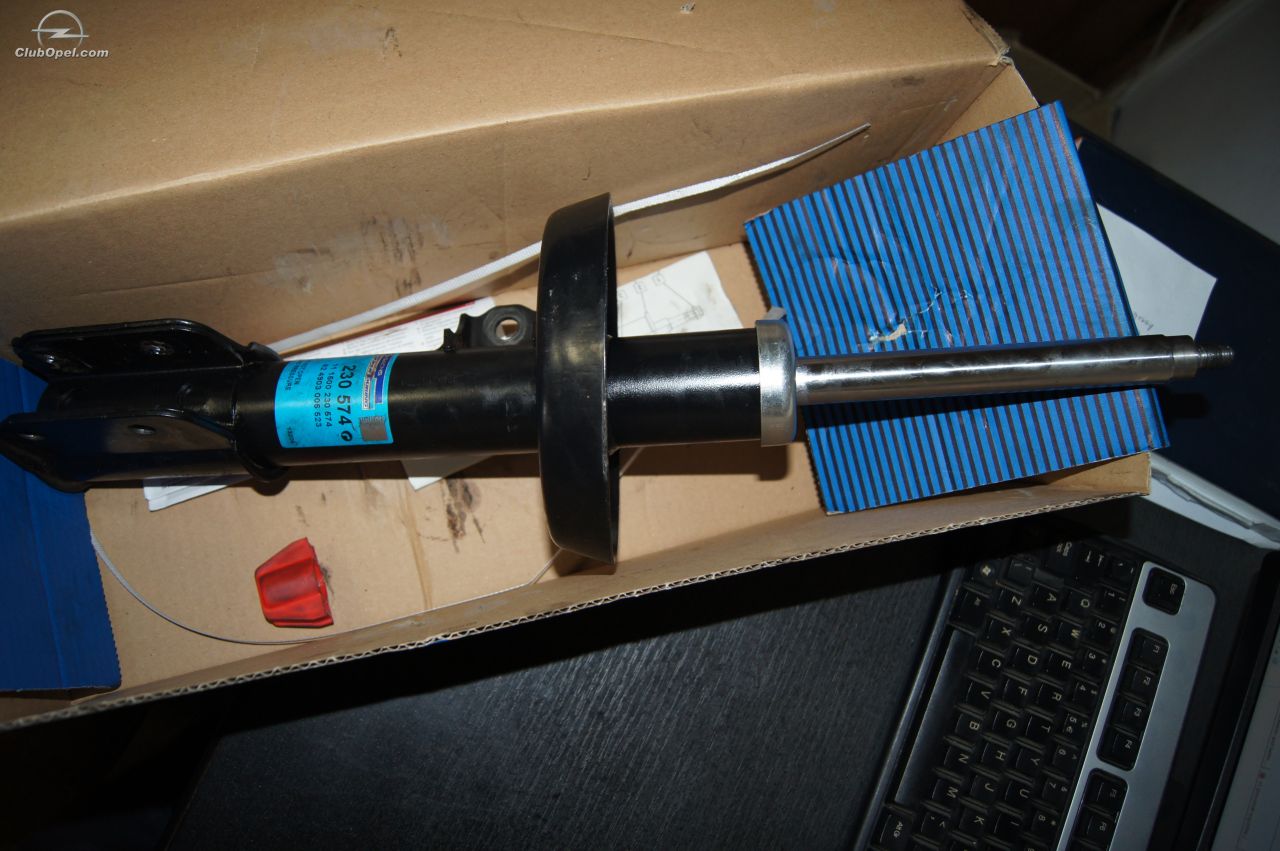

Acea cunostinta sunt de fapt eu,de asta am pus 😊 si practic am ramas cu paguba din cauza incompetentei celor de la Sachs, le-am si scris, dar nu au raspuns.
Este un defect de turnare/ fabricatie si e clar ca sunt sanse mari ca si altii sa nimereasca asa ceva.
NU mai recomand Sachs.
Atasez poze.

Alea sigur sunt SACHS 😊) ? Sunt total diferite de ale mele, cine stie pe ce barca sunt facute. Eu n-am probleme cu ele de 2 ani.
La mine scrie Made in Germany 😊

Pai acum 2 ani Sachs inca facea amortizoare, de ceva timp am impresia ca s-a schimbat treaba.
Nu stiu daca se mai fabrica SachsSuper Touring in Germaniay, dar daca mai exista gama asta (low cost) am o vaga impresie ca nu mai au calitatea celor care le-ai luat tu.
Spun asta pentru ca anul asta mi-au trecut prin mana ceva piese Made in Germany luate din afara tarii si erau de slaba calitate.

Daca tu imi gasesti un amortizor dreapta Sachs super turing ca al tau (Made in Germany) nou eu il cumpar si iti dau si o bere.
Chiar sunt interesat pentru ca altfel va trebui sa iau o pereche din alte amortizoare.
