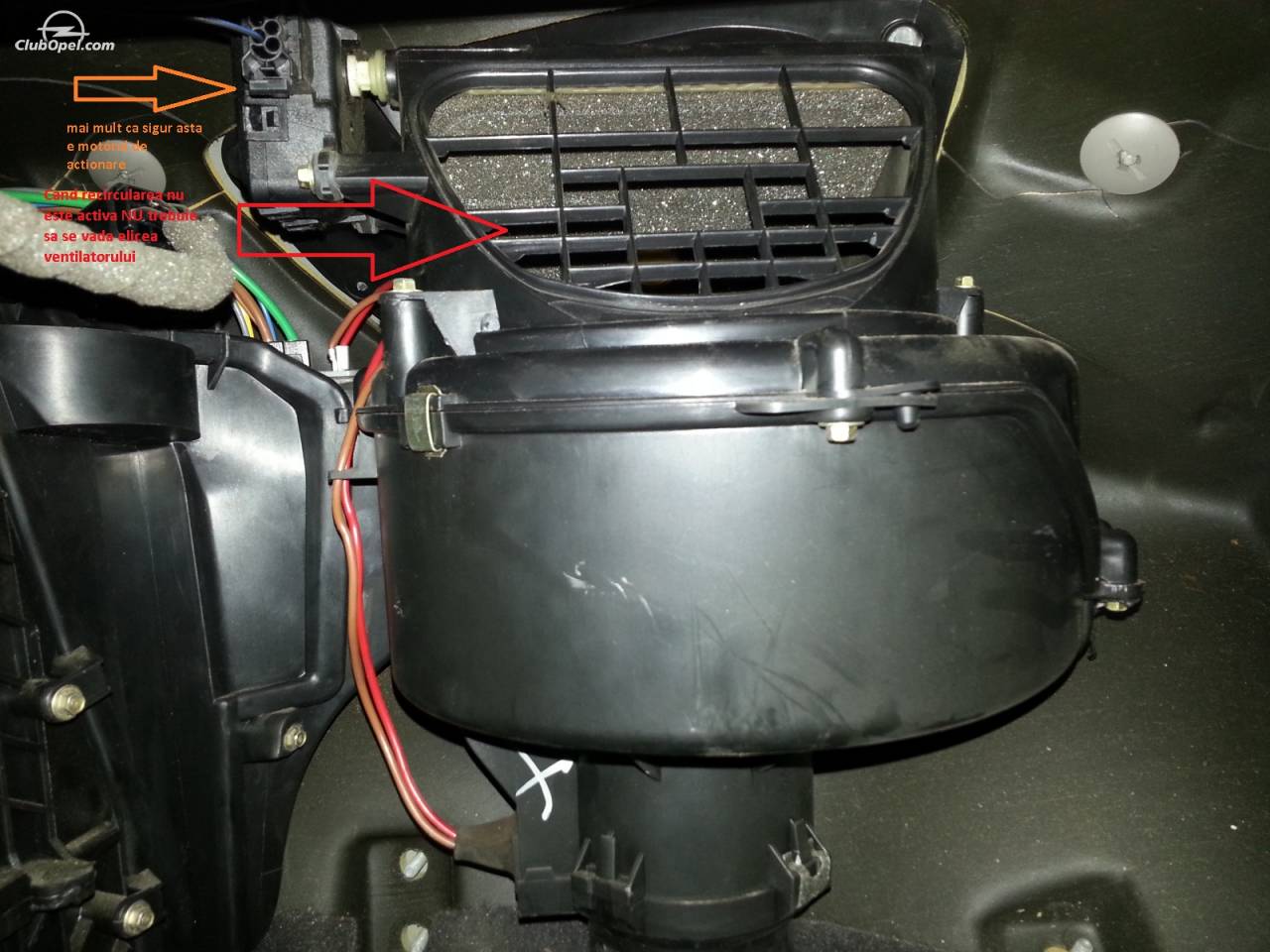

Am gresit eu..aeroterma este aceea care mi-ai aratat-o tu in poza de mai sus :
Acum ramane sa o desfac sa vad daca functioneaza aceea clapeta?

Am pus cateva explicatii in poza .
Si nu uita , nu neglija nici treaba cu temperatura motorului , verifica din ce cauza nu ti se salta acul , asa cum am scris pe prima pagina.

Pai e clar , tu nu trebuie sa poti vedea ventilatorul , deci tot timpul aerul iti recircula . Fa o filmare , poza mai din ansamblu , sa se vada toata aeroterma , ca eu nu vad unde e clapeta , e imaginea prea ingusta.

Salut, am rezolvat unui prieten aceasta problema de recirculare a aerului exact pe modelul de ventilator din poza.
Corect a fost identificat motorasul care actioneaza acea placuta ( are pe ea un strat de burete gri). In poza motorul preseaza placuta si impiedica aerul din afara sa intre.
Am desfacut motorasul din cele doua suruburi din lateral- am impresia ca am folosit o cheie tubulara cu crichet de 5 sau 6- si am tras de motor pana a iesitcu axul din placuta.
In acel moment motorasul a inceput sa functioneze - asa ca am vazut cu ajutorul butonului de pornire a recilculatiei aeruli care este sensul sau de rotatie. Cand mi-am dat seama de sensul corect de rotatie, adica sa modifice pozitia clapetei ca sa intre aerul inauntru, - am montat motorasul si apoi la o apasare de buton motorasul a modificat pozitia clapetei.
Pozitia corecta ca sa nu se mai abureasca geamurile este ca placuta sa vina spre cel care efectueaza operatia.
Dupa aceea am scos mufa de la motoras si am lasat ca sa intre aerul din afara, asta ca sa nu desfac toata ziua sa umblu pe acolo.

Salut, dupa cum se vede in poza clapeta de recirculare este blocata in pozitia recirculare , inchizand astfel patrunderea de aer din exterior , trebuie sa aduci butonul de distribuire a aerului in pozitia spre parbriz si sa incerci sa ciocanesti usor cu manerul unei surubelnite in acel ansamblu de actionare al clapetei(contactul trebuie sa fie pus) , daca nu incepe sa actioneze clapeta este posibil ca motorasul sa fie blocat lucru care impune desfacerea acelui ansamblu de actionare si demontarea motorasului ,daca demontat functioneaza nu te bucura (in sarcina se va bloca aproape sigur dupa una sau doua actionari), in aproape toate cazurile de blocare a motorasului am intalnit urmatoarea cauza : magnetul (statorul) motorasului dezlipit lucru care-l face sa se deplaseze la actionare si sa blocheze rotorul . In acest caz trebuie sa desfaci capacul motorasului cu mare grijã si cu destul de mult efort , sa impingi acel magnet spre fata motorasului la maxim si sa aplici o solutie superglue de jurimprejurul magnetului intre magnet si carcasa . dupa uscarea solutiei reasamblezi motorasul cu mare grija la periile colectoare care sunt extrem de finute , probezi motorasul , asamblezi la loc toate piesele si te bucuri de o recirculare functionabila .

Da asta a fost problema acel motoras nu mai are destula putere sa actioneze asupra clapetei,acum l-am lasat pe inchis si trage aer de afara si nu mai am problema cu aburirea..Va multumesc tuturor pentru ajutorul acordat!
