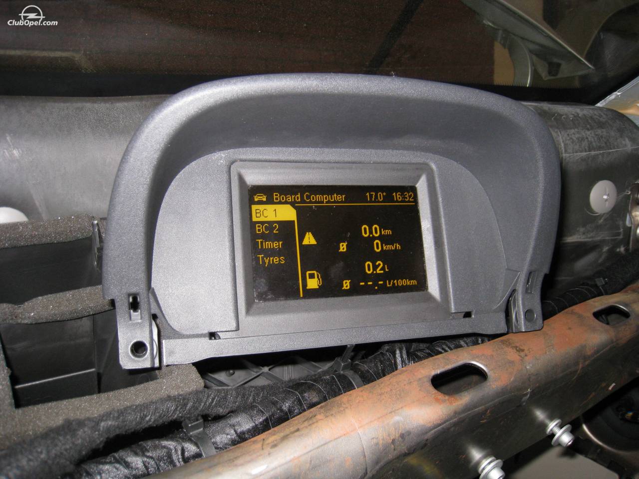

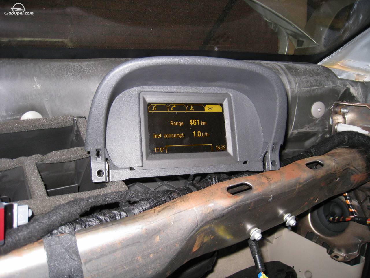

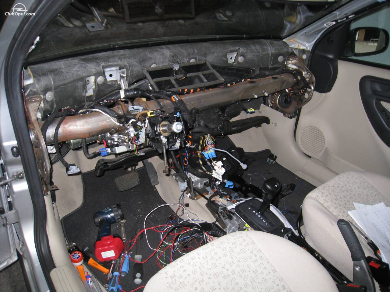

Deci , repet , nu cauta cablaj de bord computer anterior lui 2005 ca nu exista.
Se pare cã nu este nevoie sã mã uit la Astra G. Corsa C 2004/2005 este suficient. GID primește urmãtoarele pentru calcul consum:
- nivel combustibil în rezervor la pin 15
- consum instantaneu motor (sau posibil timp injecție) la pin 16
- turație motor la pin 13
- consum încãlzire staționarã la pin 10 (cine are așa ceva)
- semnal vitezã la pin 12.
Are de ajuns pentru funcția de calcul consum. Trebuie sã trag doar un fir la ECU motor, restul sunt la BCM sau în interior caroserie.
Code index de programat la GID:
- la cauciucurile de varã, 205/40 R17, am de scris code index 050
- la cauciucurile de iarnã, 175/65 R14, am de scris code index 032.

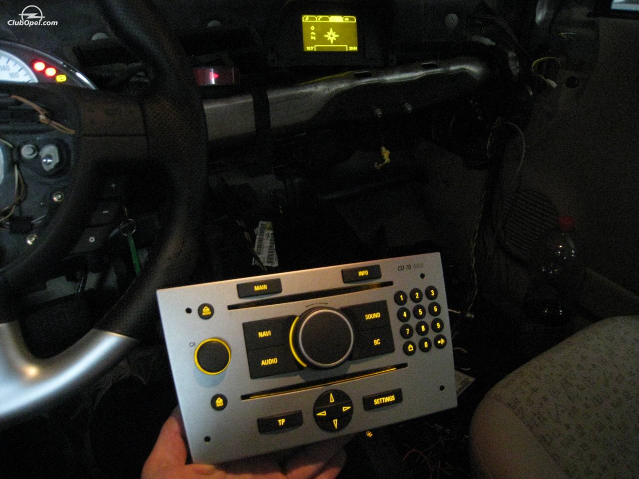

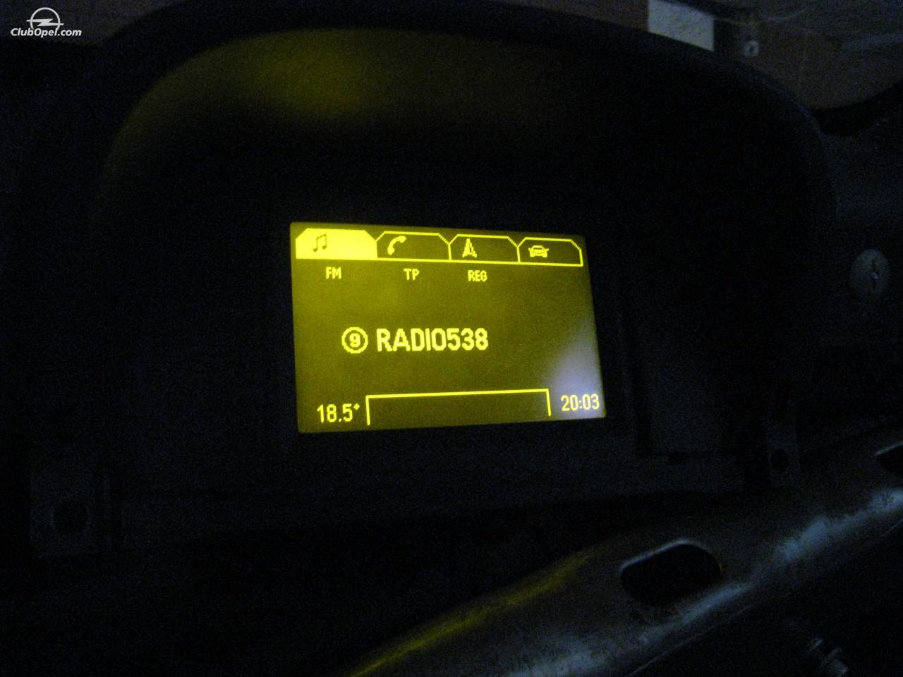

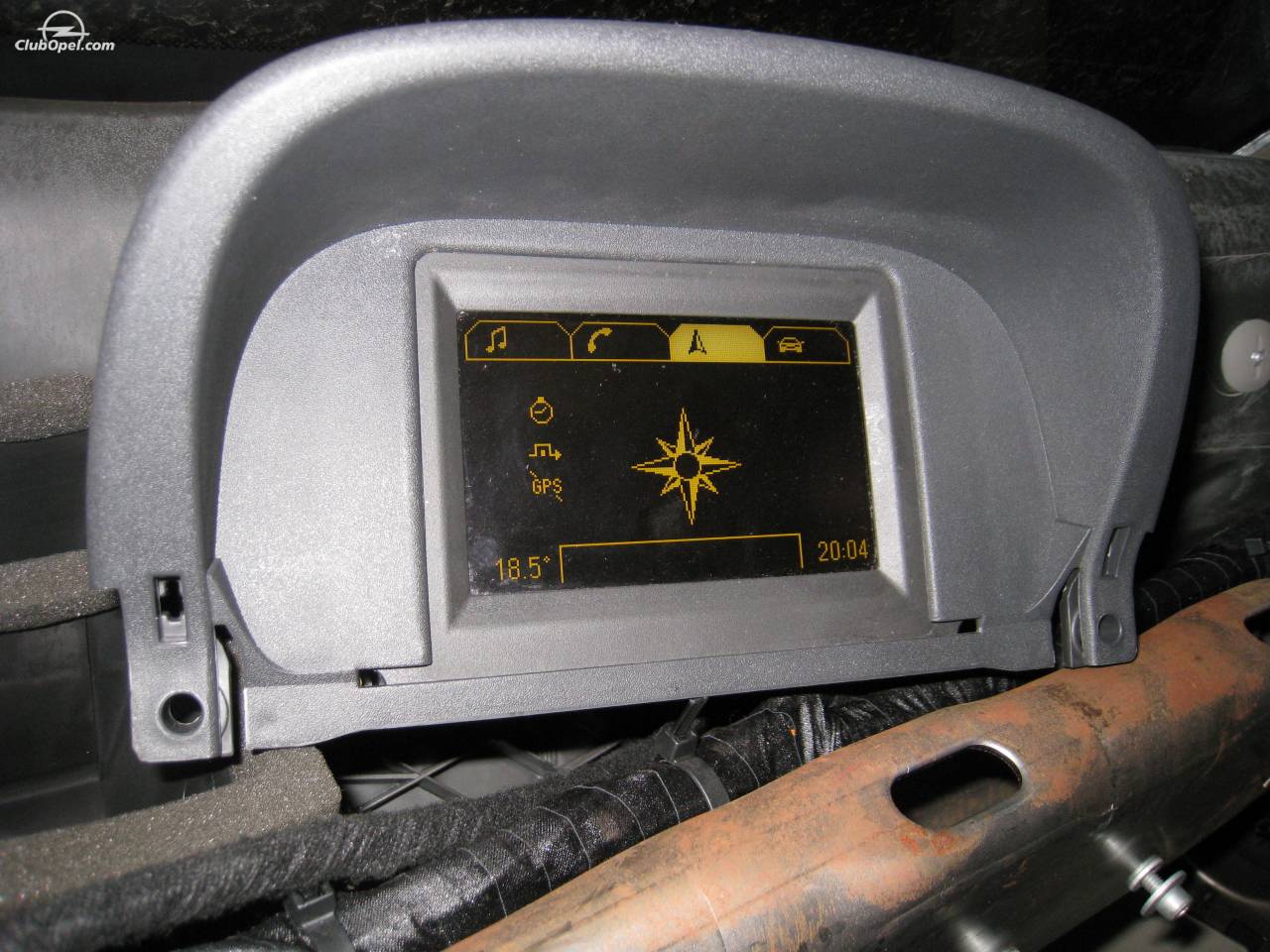

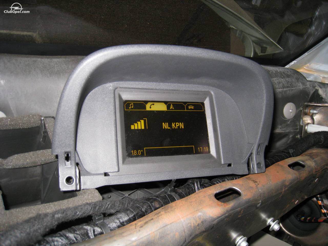

- navigatie
- conexiune telefon bluetooth cu uhp4 si comenzi vocale
- computer bord
- radio
- mp3
- oprire pornire cu cheia contact, asa cum trebuie sa fie
- iluminarea cd70 functioneaza corect.

Cablaj, cateva fire pana la cutie BCM, mufa TID schimbata pentru GID (mai mare, deci mai multe fire), cablaj antena schimbat tot pentru gps, deci si aici o gramada,, mufa CDR schimbata pentru standard cd30 / cd70.
E imposibil de facut upgrade-ul cu bordul montat.
Pentru mai multe detalii si poze, poti cauta pe net, e totul disponibil pentru cine vrea sa incerce sau pm iti dau linkul. Am inteles ca pe Z12XE se poate pune BC, de la catalinpav66, pagina 1.
Am inca 2 giduri daca vrei vreunul, plus cel de mai sus va zbura de pe masina afara cand sunt gata pentru montajul CID-ului.

La Z13DT, consumul se trimite de la ecu motor la bcm, trebuie gasita o cale ca acest consum sa ajunga prin canbus la gid.

- fir rosu de 0.75 pentru fiecare terminal 3 si 5
- fir maro de 0.75 pentru fiecare terminal 1 si 2.
Cablajul meu a fost refacut.
Am observat displayul cum clipeste cam tare la pornirea motorului, nu stiu sigur daca e de la lipsa celor 2 fire, sau asa trebuie sa fie. La voi cum e?
