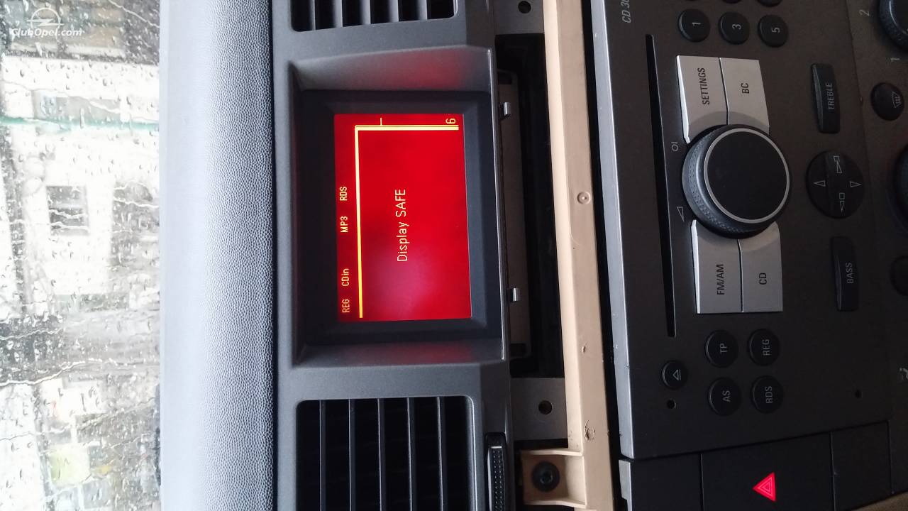

Din pacate inca nu am car pass-ul . sper pe sapt viitoare sa mi-l afle...daca ii merge softul omului:)
  • alexrosu0589
  • Mesaje scrise: 205
  • Masina: Vectra 2007 Z19DTH
  • Cont inregistrat: 22 Aug 2014
https://youtube.com/watch?v=EQln8Z7NyAo
Asta este a 2a oara cand patesc asa ceva. Merge gidul fara sa-mi dea eroare de "display safe"...sper ca sa mearga asa de acum incolo ca inca nu am facut rost de car pass. 😊
  • alexrosu0589
In dimineata asta am pornit masina si ce sa vezi...display safe pe ecran...😊) de abia astept sa aflu codul:)

Am achizitionat un astra h 1,6 si apre display safe, am la el codul de securitate pe un cartonas, dar desi apas AF ON/OF nu apre pe display posibilitatea de a baga acel cod. Fostul proprietar a zis ca a schimbat bateria si a incercat el ceva si nu a reusit. Ma poate sfatui cineva ceva?
Astra H, 2004, 1,6
  • catastefan
  • Mesaje scrise: 5,918
  • Masina: Corsa 2001 Z12XE
La Astra H nu trebuie bagat cod de securitate la radio.
Este imperecheat pe CAN cu display-ul.
Nu cumva este alta unitate radio?
Sau alt display?

Vanzatorul a zis ca nu a schimbat nimic, a cazut bateria si a pus alta. Si de acolo i se trage. Cam ce solutii ar fi, nu am reprezentanta in Tg Mures
  • catastefan
Daca ai codul de securitate al masinii sa le imperechezi din nou. Cauta pe cineva cu Op-Com macar....

Salut, am si eu o problema similara : Opel Astra H recent achizitionat, a avut pe el navigatie dar a fost inlocuita inainte ca eu sa o cumpar cu CD30 MP3 si acum apare doar " Display Safe " - mentionez ca nu am codul de la masina donatoare care probabil este inca prin Austria sau Germania 😊 ... daca ma duc la reprezentata Opel in Bucuresti ma pot ajuta ei sau cunoasteti pe altcineva voi prin Bucuresti ? Multumesc anticipat !
