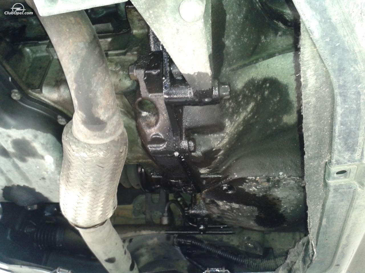

Salutare baieti,
Revin si eu cu o poza , poate ma ajutati sau imi confirmati ca este aceeasi problema despre care s-a vorbit pe aici.Este vorba de Astra G.
  • shoggy
  • Mesaje scrise: 119
  • Masina: Astra 2001 Z16XE
  • Cont inregistrat: 12 Mar 2015
Am observat si eu de curand acelasi lucru ca in imaginea lui FANE_CLK la astra g. Aveam de gand sa schimb uleiul. Dar probabil trebuie sa mai astept ,in caz ca este garnitura baii de ulei sa nu-l pierd. Voi ce spuneti? Doamne ajuta sa fie doar garnitura!
