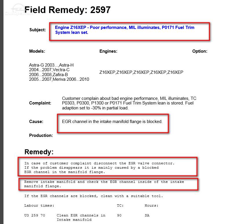

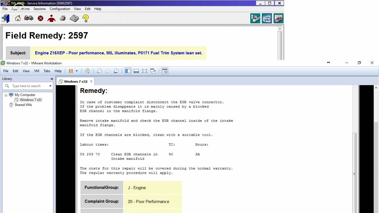

-Pentru colegii cu z16xep care nu scapa de eroarea p0171, revin dupa cateva investigatii prin TIS. Cei de la Opel se leaga strict de EGR si galeria de admisie (necesita curatare). Eu nu am cum sa incerc deoarece am luat masina cu EGR-ul defect si l-am anulat+blindat cu tablita, momentan nu ma grabesc sa il schimb decat daca aflu ca el imi cauzeaza eroarea de mai sus...Asa ca rog colegii daca au incercat curatarea egr-ului si a galeriei de admisie, apoi daca au scapat de eroare, respectiv schimbari la mersul motorului.

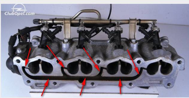

Demontare admisie si curatare canalele din ea

Sunt canalele EGR din admisie infundate. Se da jos admisia si se curata.
Probabil motorul este Z16XEP.....editeaza profilul si pune toate datele acolo
