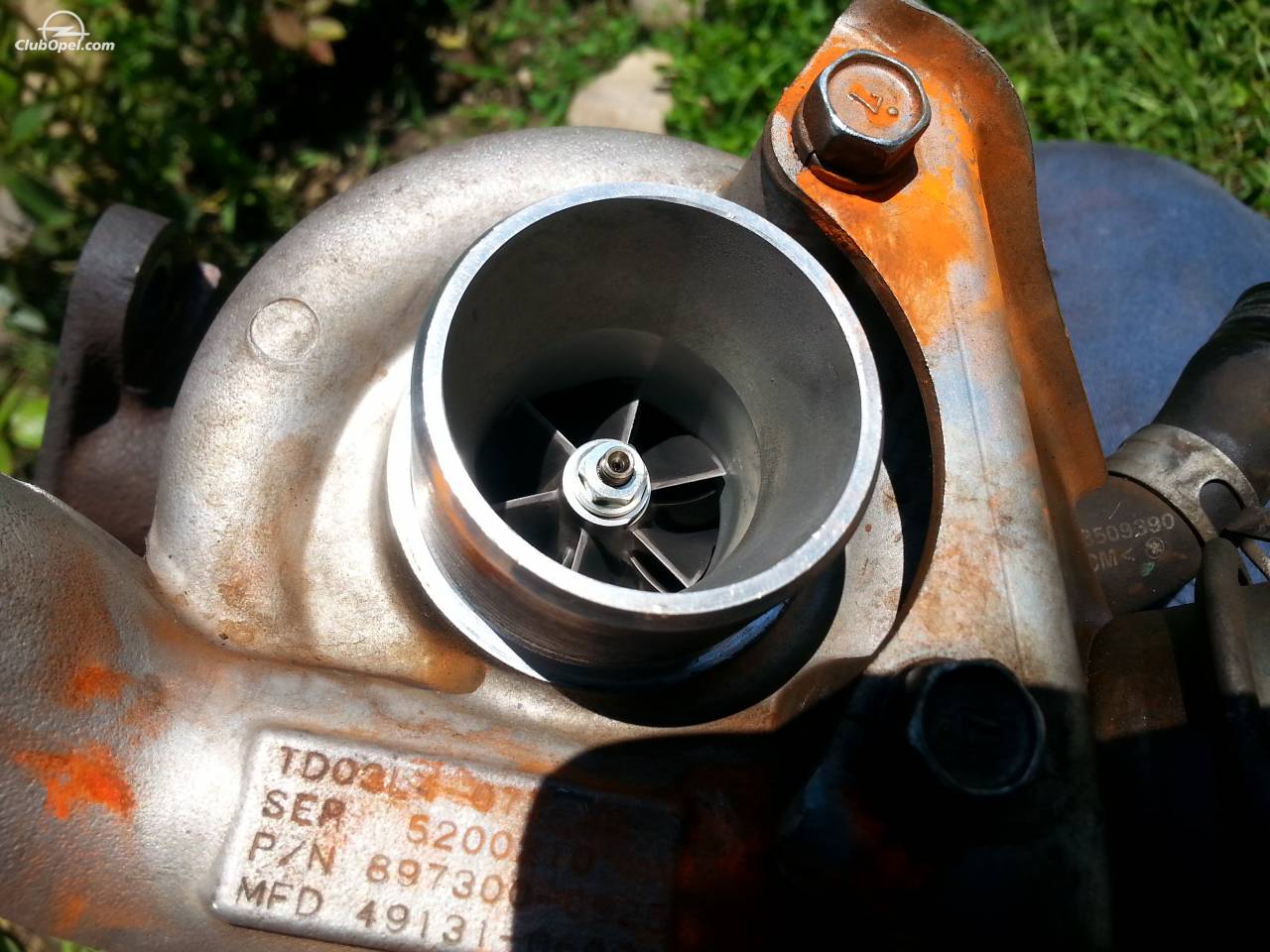

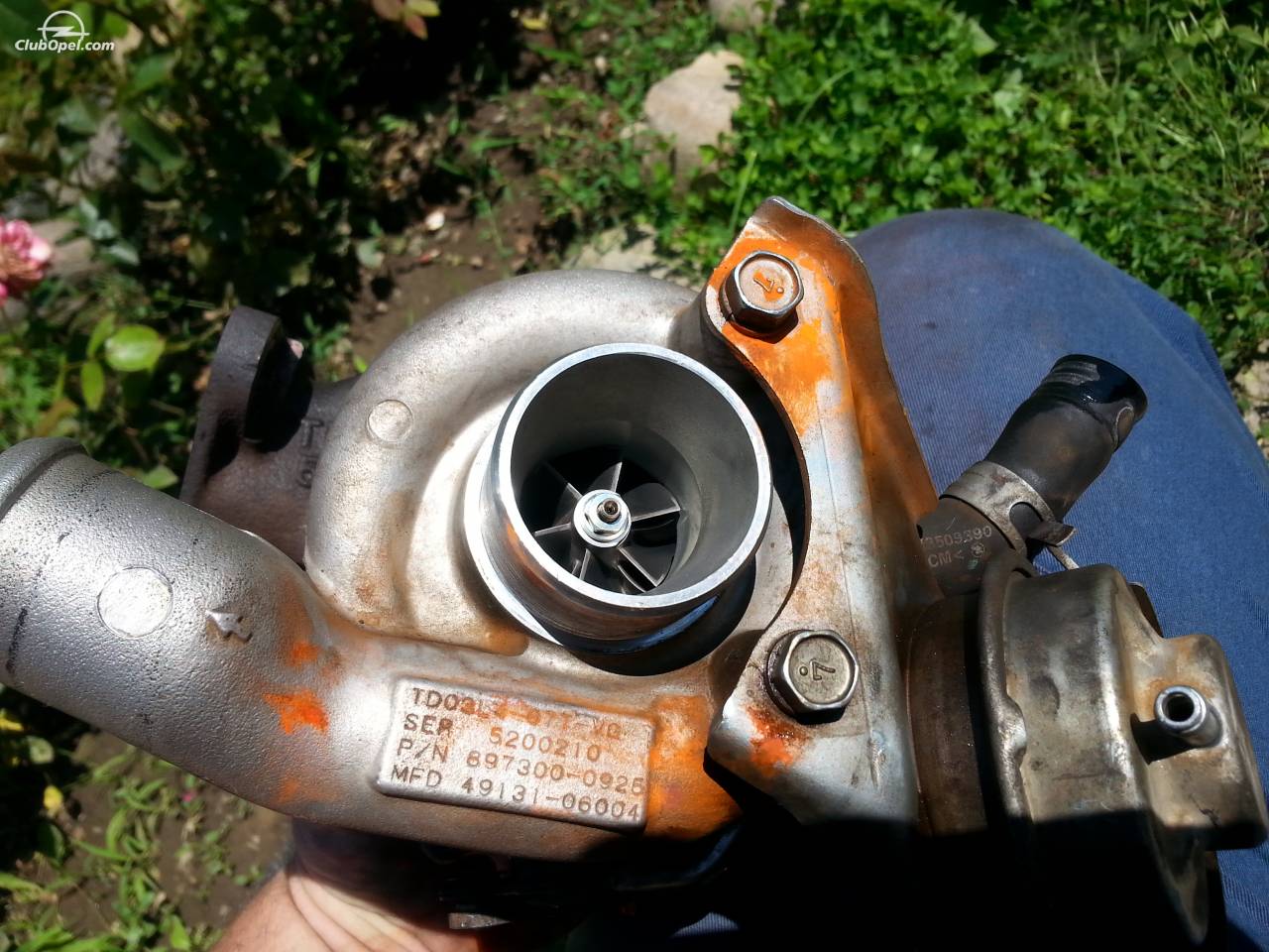

Am luat o turbina sh de la un parc de langa Brasov (Marco parca se cheama).Super de treaba baietii de acolo iar ca pret m-a costat 1000lei turbina plus vreo 100lei drumul.Garantie 1 luna la turbina.

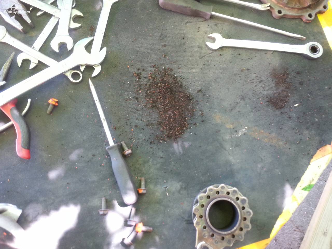

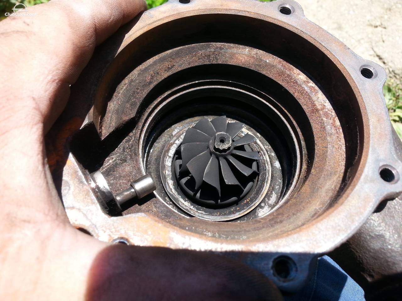

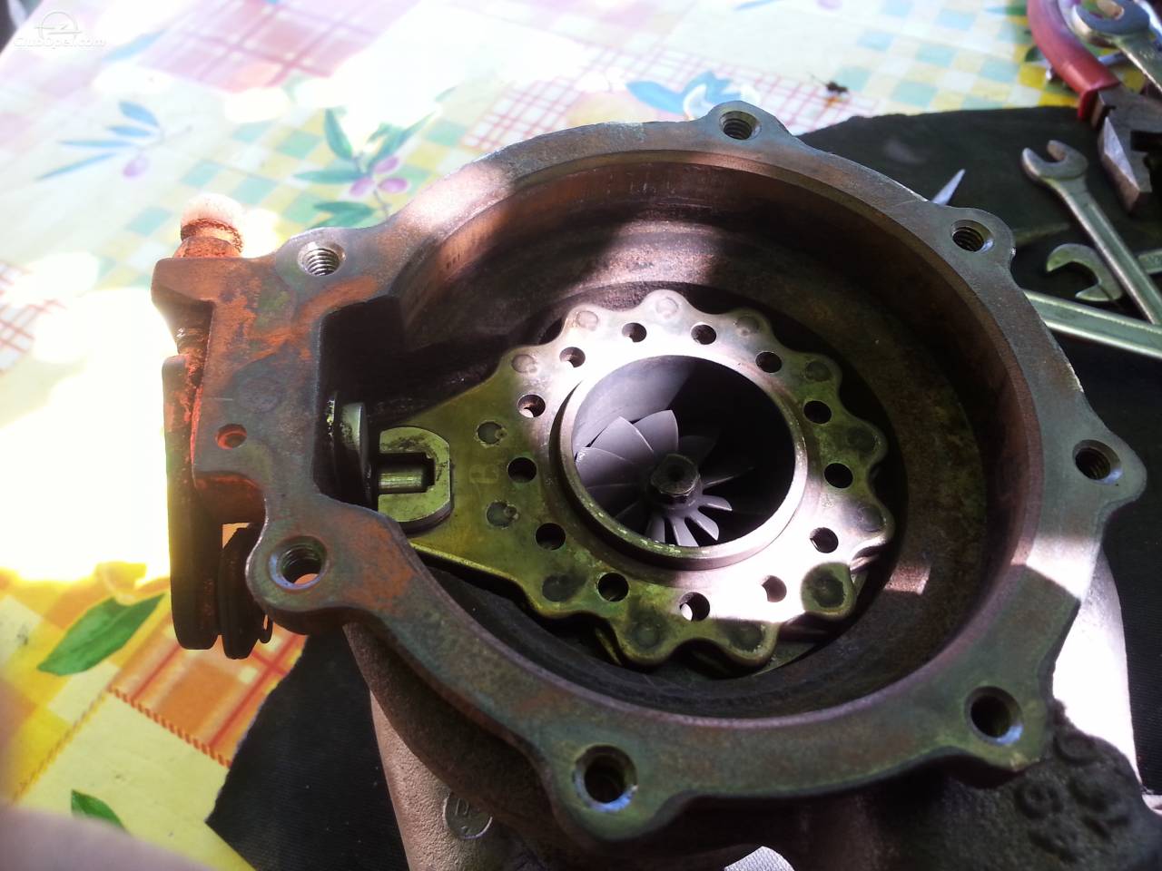

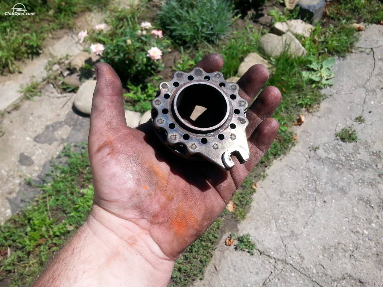

Preventiv am desfacut-o si pe asta cand am ajuns acasa si am curatat-o.Binenteles ca am spalat si geometria variabila cu un pic de benzina,ca era plina de mizerie.Oricum una peste alta a iesit turbina impecabil,chiar nu ma asteptam.
Am pus-o pe masina si credeti-ma,fara nici o exagerare,chiar "toarce" acum....Dar tot ca un tractoras se aude motorul ! 😂
In rest,de montat am montat-o eu inapoi.Nu e mare inginerie acum ca ma uit in urma la lucrare in afara de mult timp luat la suruburile intepenite,dar daca o faci pentru prima data si o iei pe "bajbaite" e cam bataie de cap.
Si ceva poze cu "noua" turbina...
