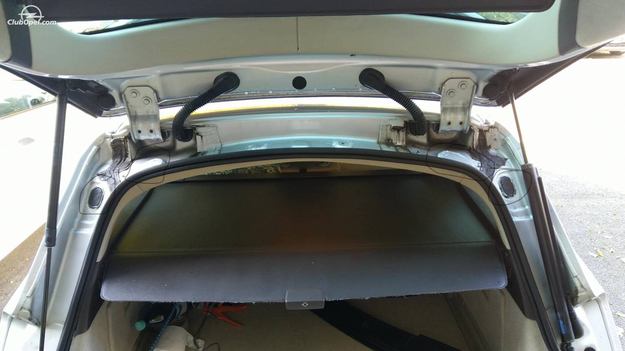

@goahead, poți pune ceva poze cu "plasticul care protejeazã de apa" și eventual cu capacele? Nu îmi dau seama care și unde sunt poziționate..
Mulțumesc!

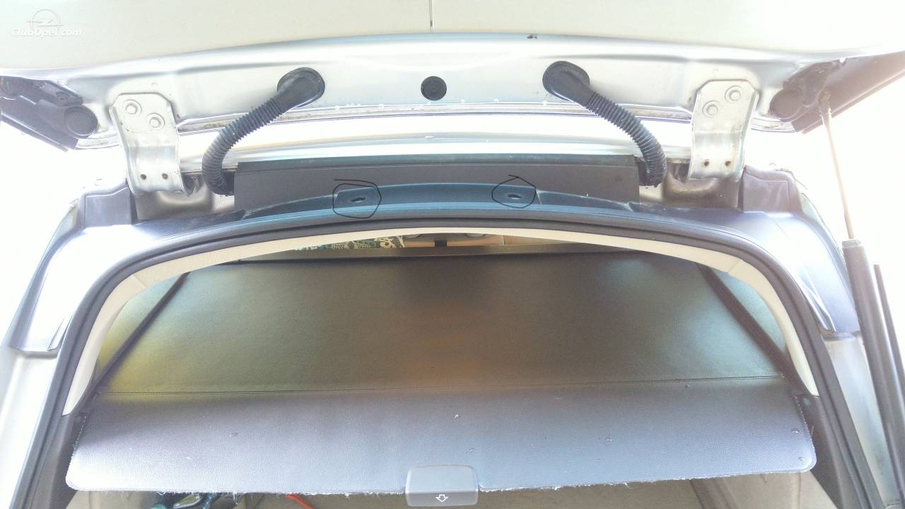

salut
Daca tot am venit cu info, sa o facem pana la capat. Am facut poze cu acel plastic protectie apa si fara. Momentan la mine nu prins astept sa-mi vina niste cleme de plastic.

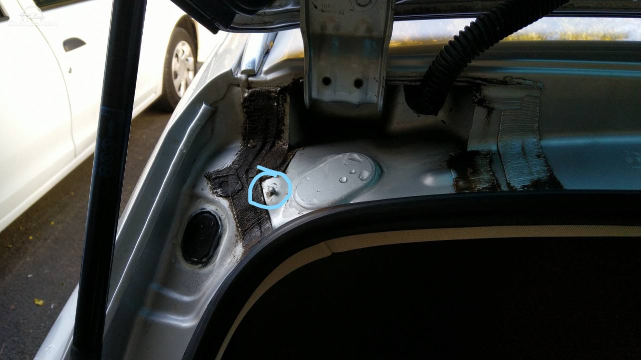

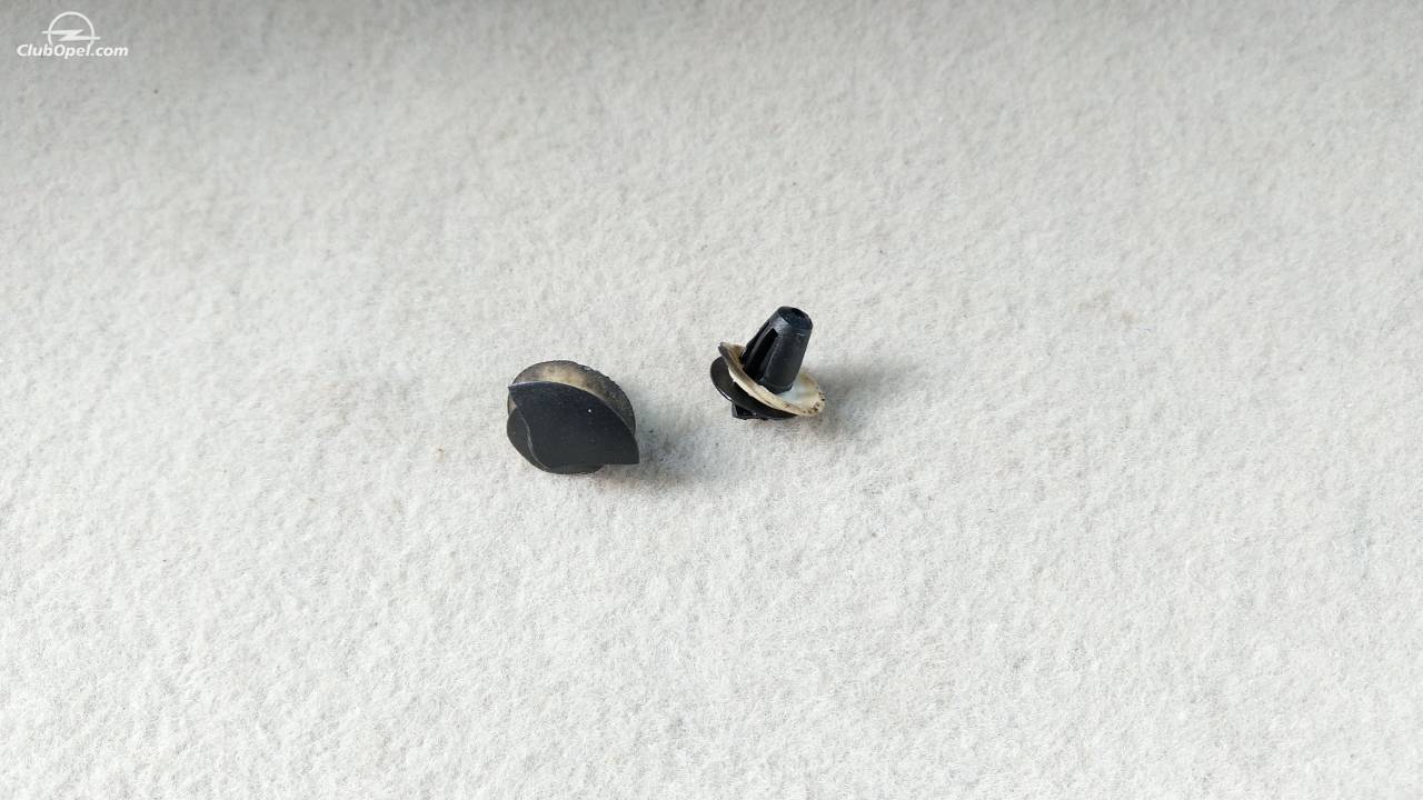

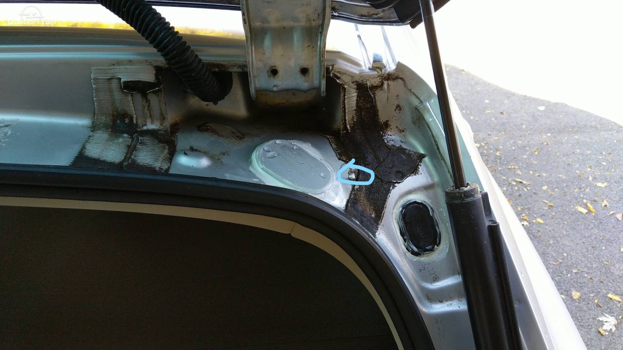

Atentie cand se scoate acep plastic, are 4 prinderi doua deasupra care se vad si doua mascate. Acele prinderi sigur se vor rupe.

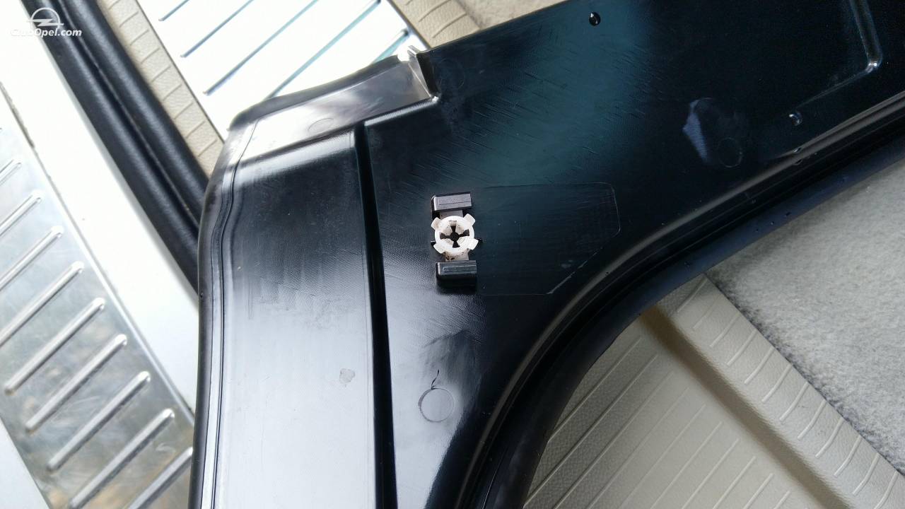

dupa ce se scoate acel plastic veti gasi 4 capace, doua pe st. si doua pe dr. acele doua perechi de capace trebuiesc curatate si lipite. Clemele de plastic care sunt in poza 6 le-am gasit in Anglia pe ebay (2buc 75lei). in pozele 3 si 4 sunt prinderile mascate, iar acea prindere o vedeti in poza 5.
daca sunt nelamuriri... astept intrebari

Nu știu ce dimensiuni sunt clemele din poza 6, dar forma este una extrem de comunã în domeniul auto, mai ales la Opel...pe la fixarea panourilor interioare de uși, dar nu numai...În principiu, se pot gãsi pe la accesorii(piese) auto dupã formã/dimensiuni și costã pânã-n 5,00RON/buc.
În altã ordine de idei, dacã acel ”panou deflector de apã” cu tot calimandrosul aferent este ”soluția tehnicã” a capetelor luminate dela Opel ptr prevenirea infiltrãrii apei în mașinã(portbagaj), atunci nu mai nicio mirare cã Opelul a fost scos la mezat de boss GM! Zici cã e ”gânditã” de Dorel ca sã dea de lucru la alți dorei.

Posibil sa fie si la noi, Nu sunt niste cleme obisnuite, au un cauciuc care protejeaza la infiltratiile de apa. Sunt expuse direct la apa.
Pana imi vin clemele am astupat gaurile cu scoci. Puteam pune un capacel lipit cu silicon si rezolvam problema, dar asta e bataie de joc. Intentionez sa vand masina si vreau sa-mi bat joc de cine o cumpara.

75lei cu transport 😊
chiar sunt curios daca se gasesc la noi sau daca stie cineva...

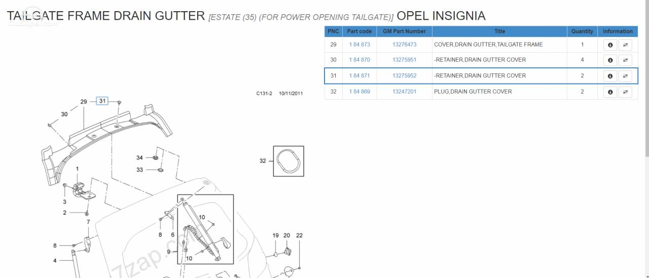

codurile sunt 13275952 (cele negre) si 13275951 (cele albe)
