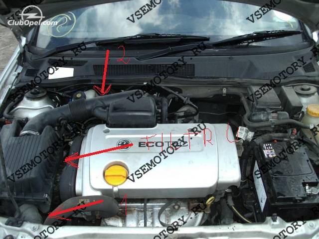

Si cum o problema nu vine niciodata singura... AM rezolvat cu conexiuniile si acuma am dat de alta: nu are putere motorul. Merge lin accelereaza finut si fara probleme dar in timp dublu decat normal si se aude motorul ca si cum ar fi de curse 😊. Nu am erori stocate pe ecu. Se poate sa fie de la alimentare sau ce nu da erori pe ecu si poate cauza lipsa de putere la demaraj? Am avut-o ieri in service am schimbat consumabilele daca conteaza cumva.

Adica se tureaza tare dar nu urca in viteza?
Daca da ....ambreiajul prezinta simptomatica asta!

Mda am rezolvat. Era furtunul de la filtru de aer scos si lasat in aer de baietii de la service 😊. Multumesc tuturor de ajutor.

Cred ca era capatul tubulaturii(furtunului),de dupa debitmetru,asa se explica manifestarea motorului....!

Poti sa ne semnezi si noua furtunul intr-o poza, poate in viitor vom avea nevoie si noi sa stim care este.

Nu am debitmetru este impropriu spus furtunu mai degraba tubul gros care vine de la filtrul de aer peste clapeta de acceleratie.

mikey3pe2 a scris:Si cum o problema nu vine niciodata singura... AM rezolvat cu conexiuniile si acuma am dat de alta: nu are putere motorul.
Nu cred ca un motor ce se alimenteaza cu aer direct din atmosfera si nu prin filtru cum ar fi normal,prezinta lipsa de putere...! Pot fi contrazis,dar cu argumente!

Ba da este un tub un fata care preia aerul trece printr-o carcasa de plastic unde este filtrul de aer dupa care se mai continua un tub care vine pe clapeta de acceleratie. Al 2-lea tub are pe el un senzor de temperatura aer.
Ceva ca in poza dar mai mic la mine.
