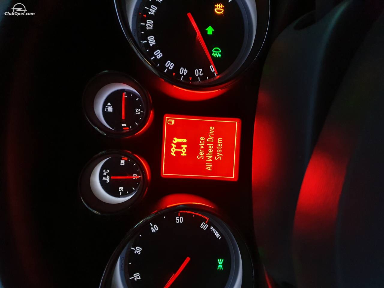

Buna seara.
Detin si eu o insignia 4×4 din 2012 .
Am descoperit ca in momentul în care acelerez putin mai tare se simte în spatele masini ca si cum as trece peste denivelari iar cand fac viraje mai stranse parca rupe asfaltul..
Mia si aparut în bord îmaginea
Am fost la reprezentanta opel din Timisoara si miau spus ca trebuie scgimbat grupul de pe spate !
Si ca toata treaba ar costa 23000 lei !
Ma poate ajuta cineva cu ceva sfaturi ?
  • mariusz12
  • Mesaje scrise: 40
  • Masina: Insignia 2014 A20DTH
  • Cont inregistrat: 23 Apr 2018
Din ce stiu, la simptome de genul asta s-au amestecat uleiurile. Ar trebui facuta revizia la Haldex si inlocuite garniturile cu probleme si apoi vezi cum se comporta.
