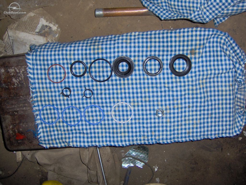

salutare! caseta de directie(in general) se poate reconditiona, cu conditia ca sa se gaseasca kitul de reparatie pentru acea caseta...kitul este ieftin in comparatie cu o alta caseta (reconditionata), insa tot ceea ce implica reconditionarea nu este chiar o munca usoara. Eu am reconditionat caseta de directie de la masina din semnatura si sunt multumit de ceea ce a iesit, dar pentru cine sta rau cu timpul si cu nervii, mergeti la trami pentru ca nu este chiar usor si este de munca foarte mult. Iata si o poza cu kitul de reparatie, poza din care lipseste unul dintre inelele de teflon(care era deja montat), si in mijloc sunt puse 2 semeringuri unul peste celalalt(geseala mea cand am pozat):

salut si multumesc pt.raspuns.Dar unde gasesc kitul de reparatie ,imi poti spune te rog.Am un opel astra g an 98 benzina mot.1,6

1. desfa burduful din stanga si-o sa vezi ca-ti curge si pe acolo.
2. trebuiesc schimbate toate simeringurile, altfel nu faci nici o treaba.
3. daca nu stii sa demontezi caseta bucati, ori te lasi pagubas, ori o duci la cineva care-a mai facut, altfel risti s-o strici iremediabil.

pe langa semeringuri schimba si oringurile de cauciuc .eu am schimbat semeringurile dar nu am luat in seama oringurile si a trebuit sa o desfac inca o data de pe masina . dar cum spune si Trami daca nu te pricepi nu te baga .pentru prima siguranta iti trebuie un cleste pe care nu-l gasesti usor pe piata. asta e doar una dintre probleme. mult noroc
