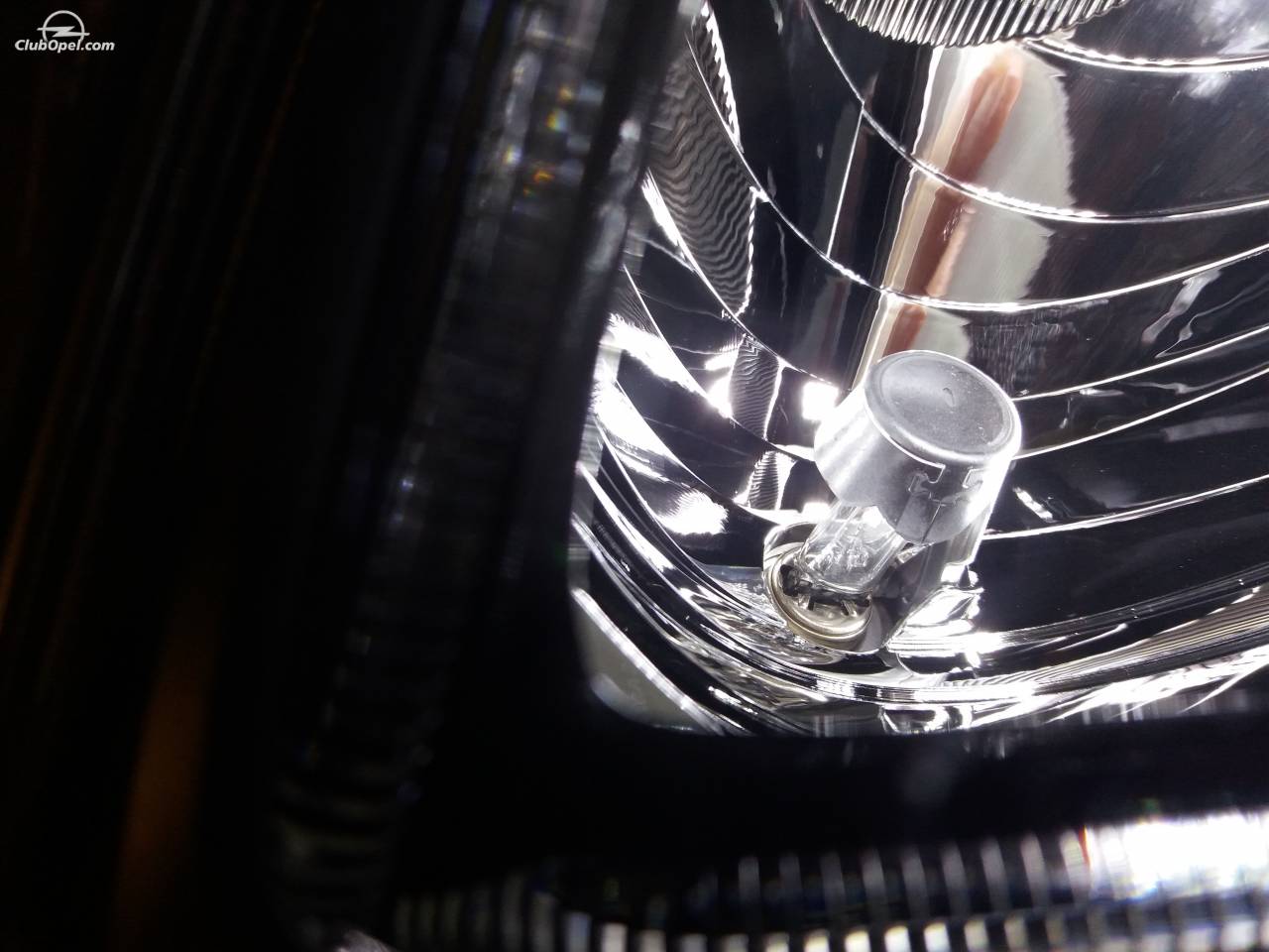

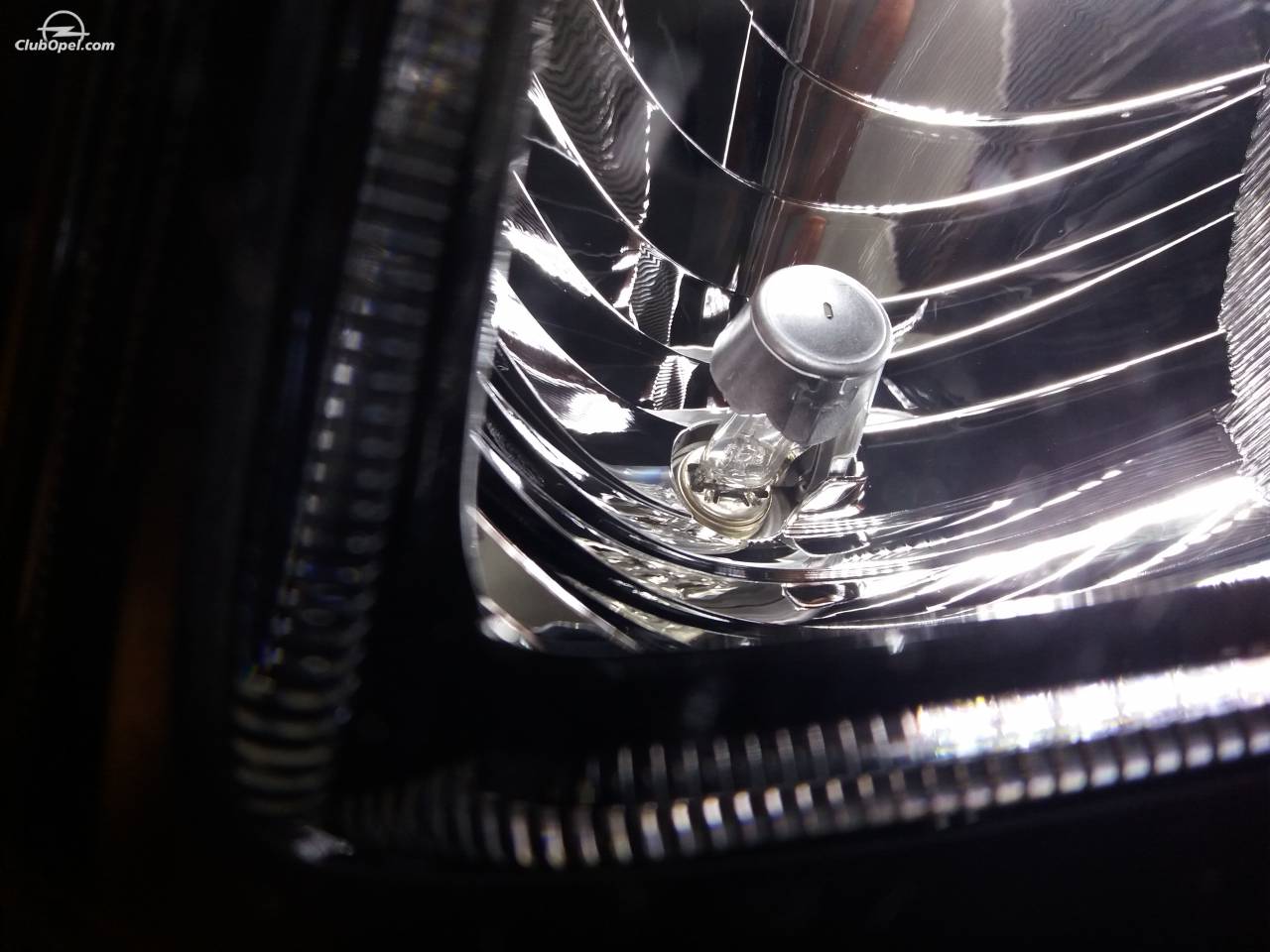

Salut din nou.
Din pacate becurile de pozitie Mtec se ard repede...
O sa incerc si cele cu led indicate.
Dar am vazut pe link indicat ca sunt si unele Cree Led cu dublu filament si lupa, puternice, 50 w...
Oare or fi mai ok?...
  • johndickson979
  • Mesaje scrise: 6
  • Masina: Zafira Tourer 2014
  • Cont inregistrat: 22 Mar 2017
UPDATE: montat Creed Led 50W pe pozitii din linkul indicat anterior de alt user; se vad si functioneaza exceptional, montaj usor si fara probleme, nu am remarcat interferente sau sa se incinga, nu am martor in bord....
Recomand!

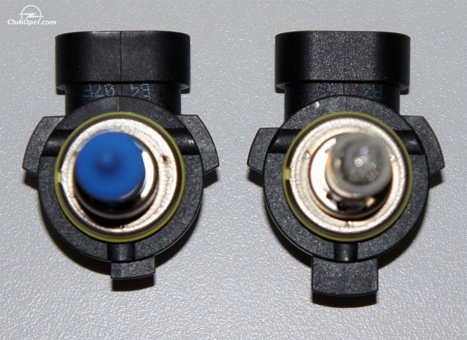

Hir2 =HB4
  • CORBU
  • Mesaje scrise: 1,669
asta e diferenta dintre hb4 si hir 2 ..in america au becuri hir2 de la philips f bune ..insa in europa nu inteleg de ce nu reusesc sa ajunga !
  • johndickson979
  • Mesaje scrise: 6
HB4 tb prelucrate putin (aiurea) ca sa se potriveasca pe soclu de HIR2
Ref HIR2 Philips din America, eu mi-am comandat asa ceva dar sincer nu sunt extaziat. Sunt doar o idee mai albe ca cele din fabrica.
Dar sa stii ca se gasesc OSRAM pe aceeasi idee in Romania, dar bnu merita, prea scumpe....
