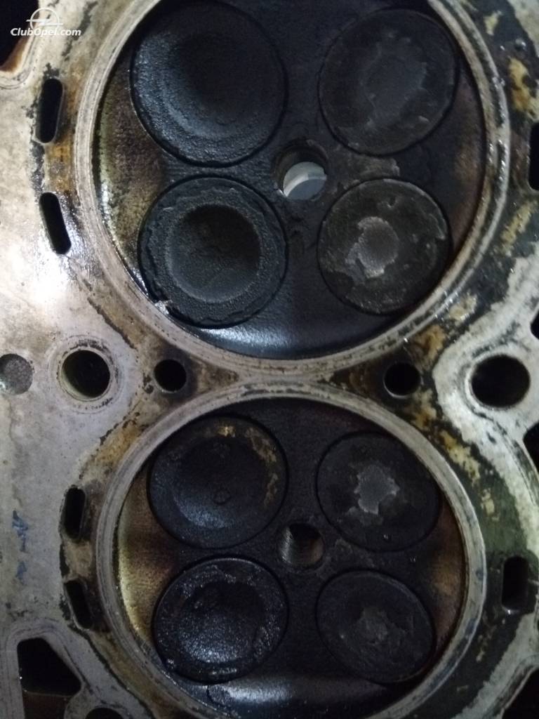

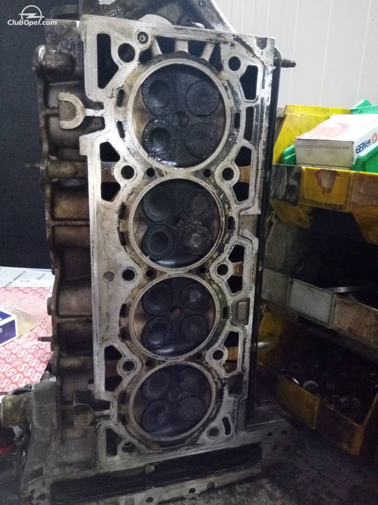

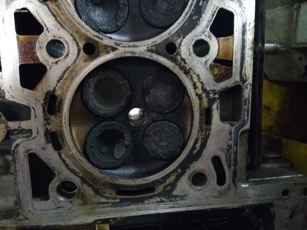

xcuseme a scris:Pai daca asa arata dupa procedura, nu mi se pare deloc curata. Da, nu e colmatata, dar cred ca mai mult au ajutat cei 60km de cox facuti ulterior.
Daca ai curatat vreodata cu manuta ta un EGR sau galerie de admisie pline de mazga, cred ca stii cata munca e acolo de facut ca sa le aduci la metal curat. Ma indoiesc ca asemenea procedura poate face minuni.
Oare curata asa ceva?
![](http://s3-eu-west-1.amazonaws.com/2013.clubopel.com/images/2013/blank.gif)
victor71
- Mesaje scrise: 20
- Locatie: Suceava
- Masina: Astra 2001 Z22SE
- Cont inregistrat: 25 Jun 2017
never! cum sa curete ditamai depunerea aia, abia se curata cu mana si atunci insistand .... da, am curatat si egr si baie de ulei si chiuloasa si capac chiuloasa toate astea cu manutza, benzina, pensula, surubelnita mai latutza etc. si multa rabdare. am incercat mereu metode mai simple ba la curatire motor interior ba artificii mai simple ce sa nu necesite demontari ... singura metoda care da randament 100% e operatia facuta manual, restul sunt apa de ploaie sau prosteala.
