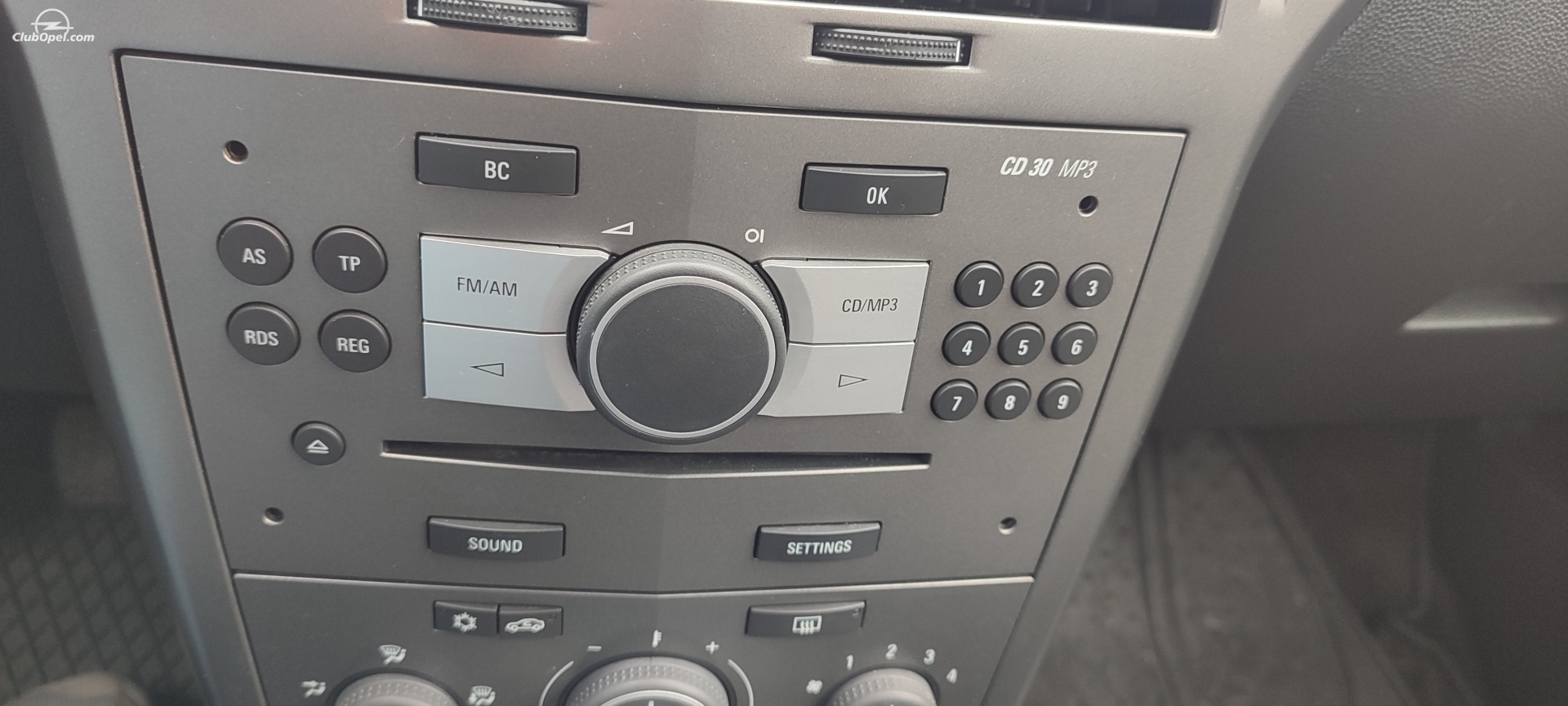

Salut! Am și eu un Astra H care are un CD cu 9 butoane. Ziceai cã ai aflat pe cineva din Craiova care știe sã monteze AUX.
Îmi dai și mie adresa lui sau un Nr de tel unde îl pot contacta?
  • Mesaje scrise: 7,318
”CD cu 9 butoane”: asta ar trebui patentatã la OSIM. E la fel de bunã cu ”ceas cu 7 melodii”.
  • gabel72
  • Mesaje scrise: 11
  • Locatie: Drobeta-Turnu Severin
  • Masina: Astra 2002
  • Cont inregistrat: 30 Jan 2021
Plin pe aici dã dãștepți proprietari dã ceas cu 7 melodii...
Pãi, deh, atât s-a putut, nu?!
  • gabel72
  • Mesaje scrise: 11
Ce zici? Este cu 7 melodii sau are 9 butoane de memorat?
Ptr asta am pus întrebarea
Este cu 9 melodii de memorat. Dar alții ar fi tentați sã-i zicã CD30 MP3...niste ignoranți desigur, ce știu ei?!
