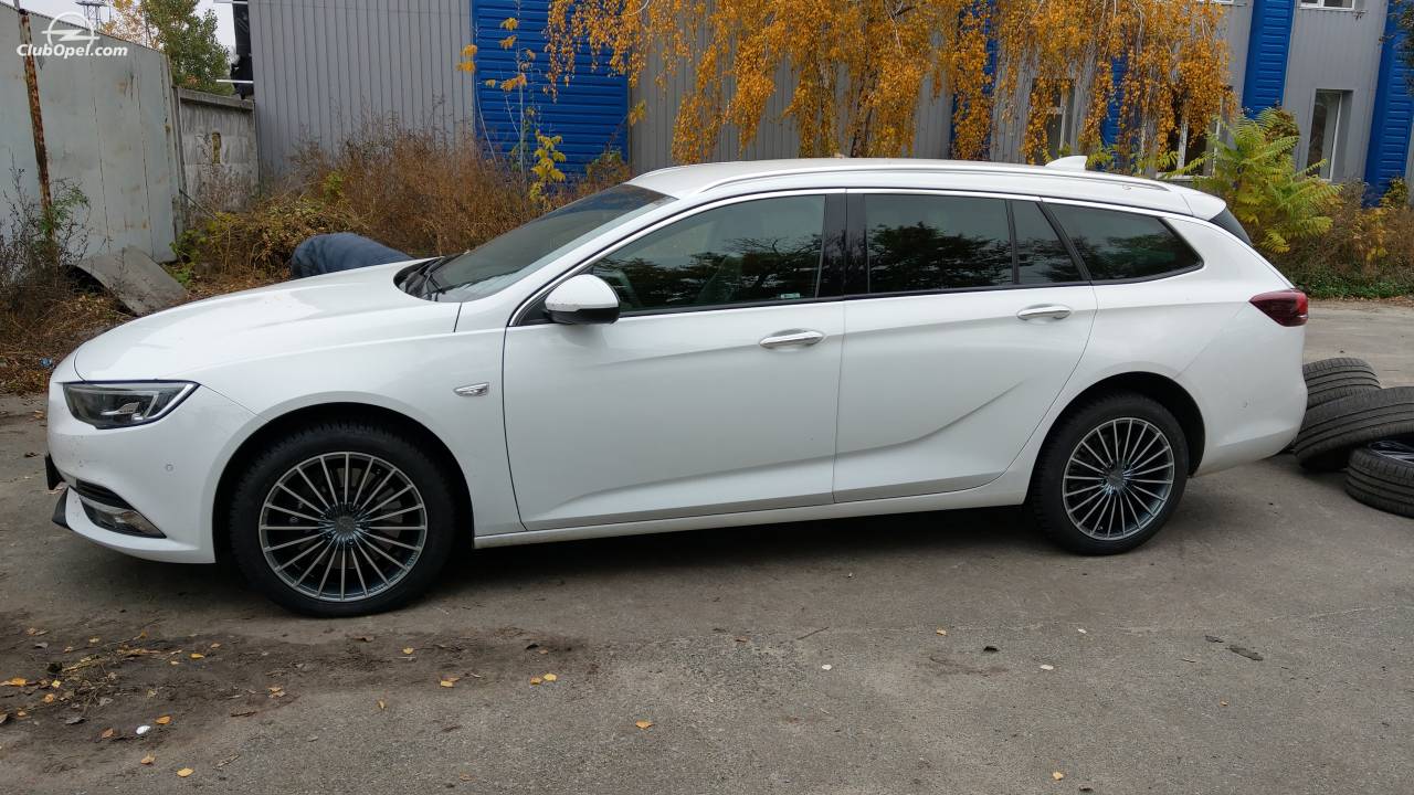

Avem incaltari de iarna 😊

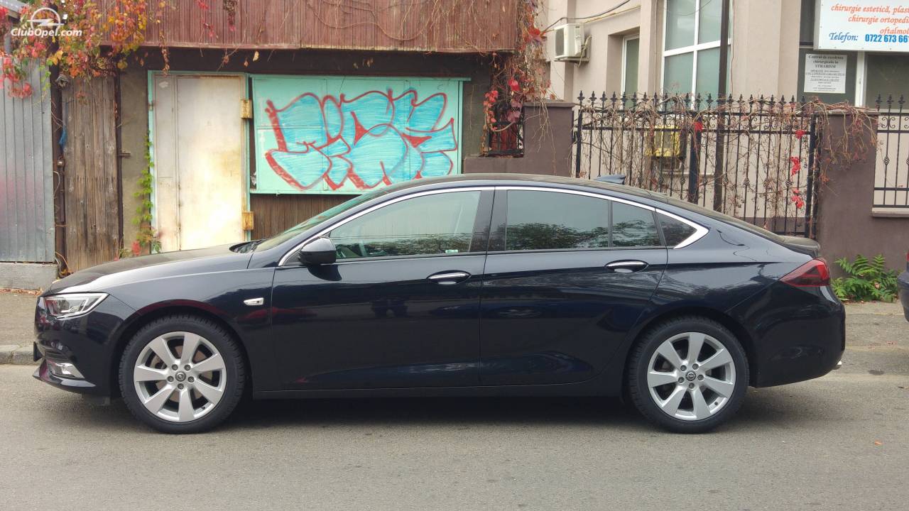

Am montat si eu rotile de iarna ieri. Sincer ma asteptam sa fie mai zgomotoase decat cele de vara, dar spre placuta mea surprindere, nu e cazul. 😊
