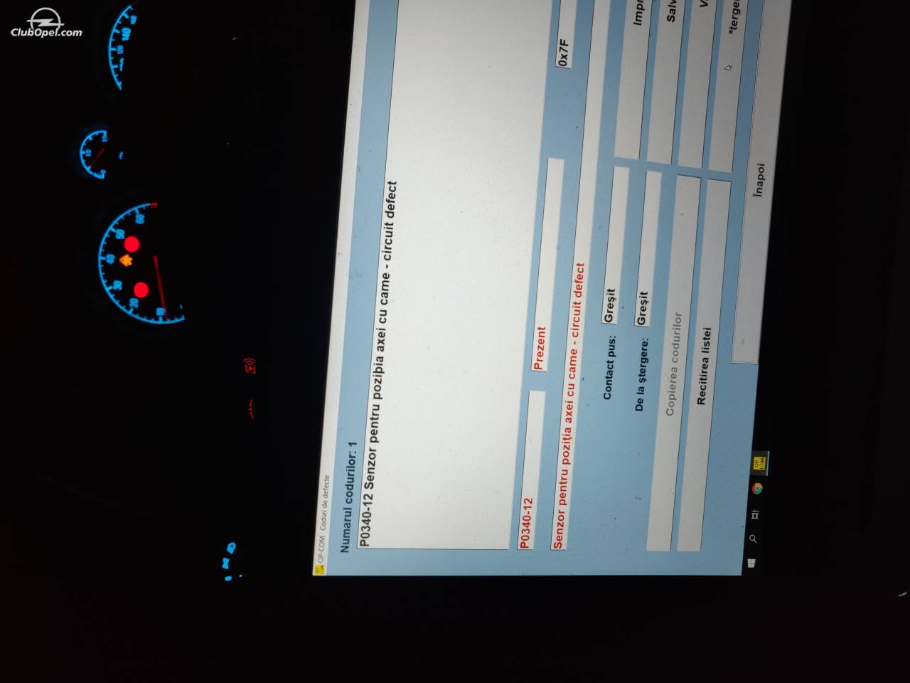

Și am rãmas cu eroarea de circuit defect ax cu came
Înainte nu aveam eroarea asta pana sa duc masina la ei. A apãrut eroarea dupã ce s.a montat tachetii și culbutorii dar am cumpãrat și alt senzor Bosch

Ai cumparat senzor degeaba, probabil nu e pusa distributia la punct. Culbutorii FAI o sa te tina 1-2 ani max, tachetii INA sunt OK. Daca te duceai la un cunoscator POATE nu plateai atat si sigur aveai distributia pusa bine. Tachetii cateodata pot fi curatati si recuperati, daca te uitai pe net gasesti video cum se curata, monteaza etc..

Culbutorii mei erau buni aveau "uzura normala" tachetii au mai fost o data curãțați când am refãcut motorul, am scapat de eroarea cu senzoru dupã ce mi.au fãcut update la soft ecu

Cu stupoare am pus diagnoza iar pe masina si a reapãrut eroarea aceasta P034012 senzor poziție ax cu came circuit defect
