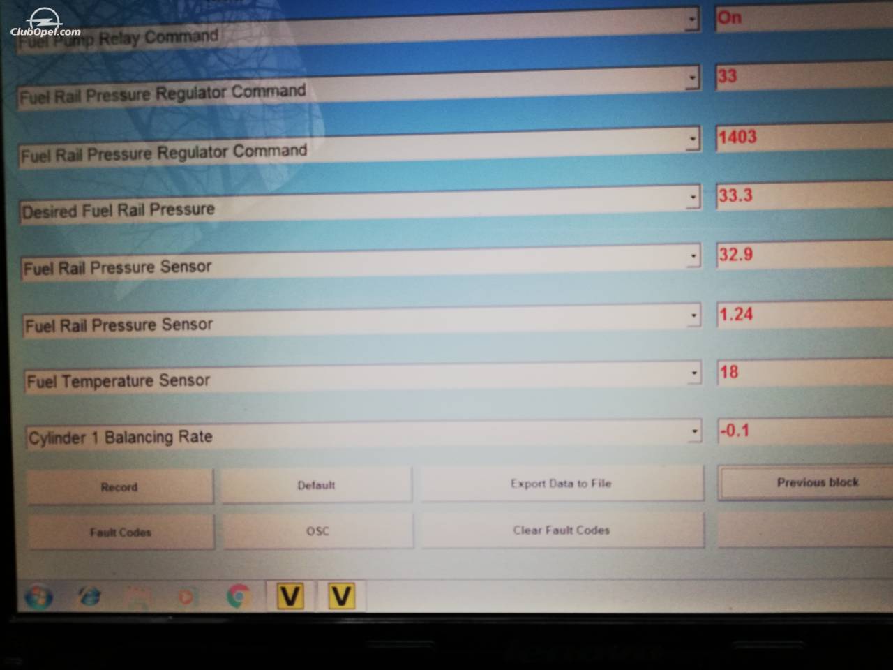

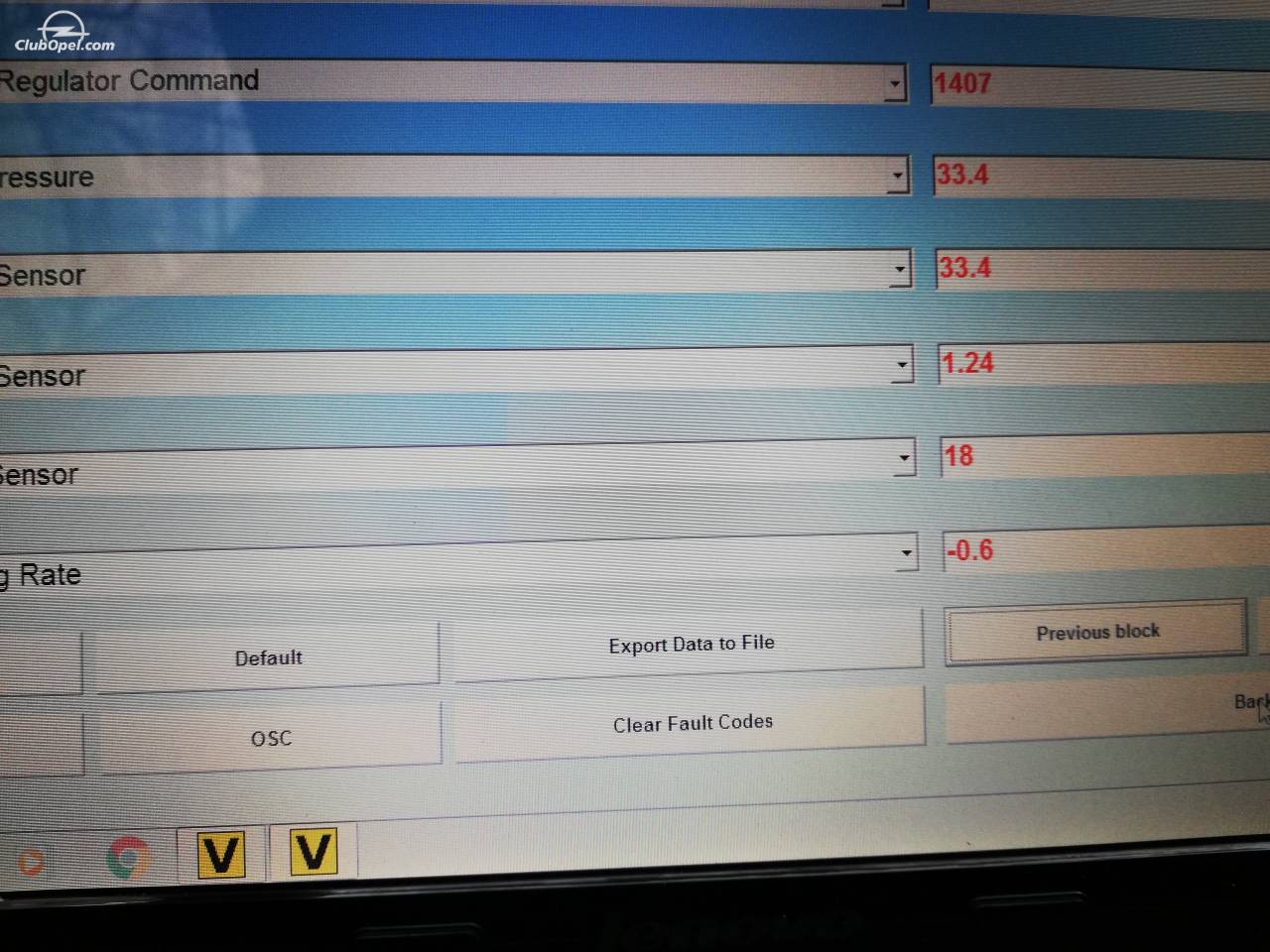

Am schimbat și injectorul 1, care se vede în poze ca dãdea - 1,3! Acum sper ca va porni ok mâine dimineațã și nu va mai scoate fum!
Am eliminat toate problemele posibile,,
Sper ca nu v-am deranjat cu postãrile mele, dar simt ca ma baga la,, Socola"masina asta

Un singur injector a dat,, - 1,3!
Motorul are 230.000,,am atașat câteva poze de la diagnosticare, cu speranța cã poate vreun coleg știe dacã valorile sunt corecte!
Am atașat mai sus poze și cu parametri injecției, Maf.... Etc!
