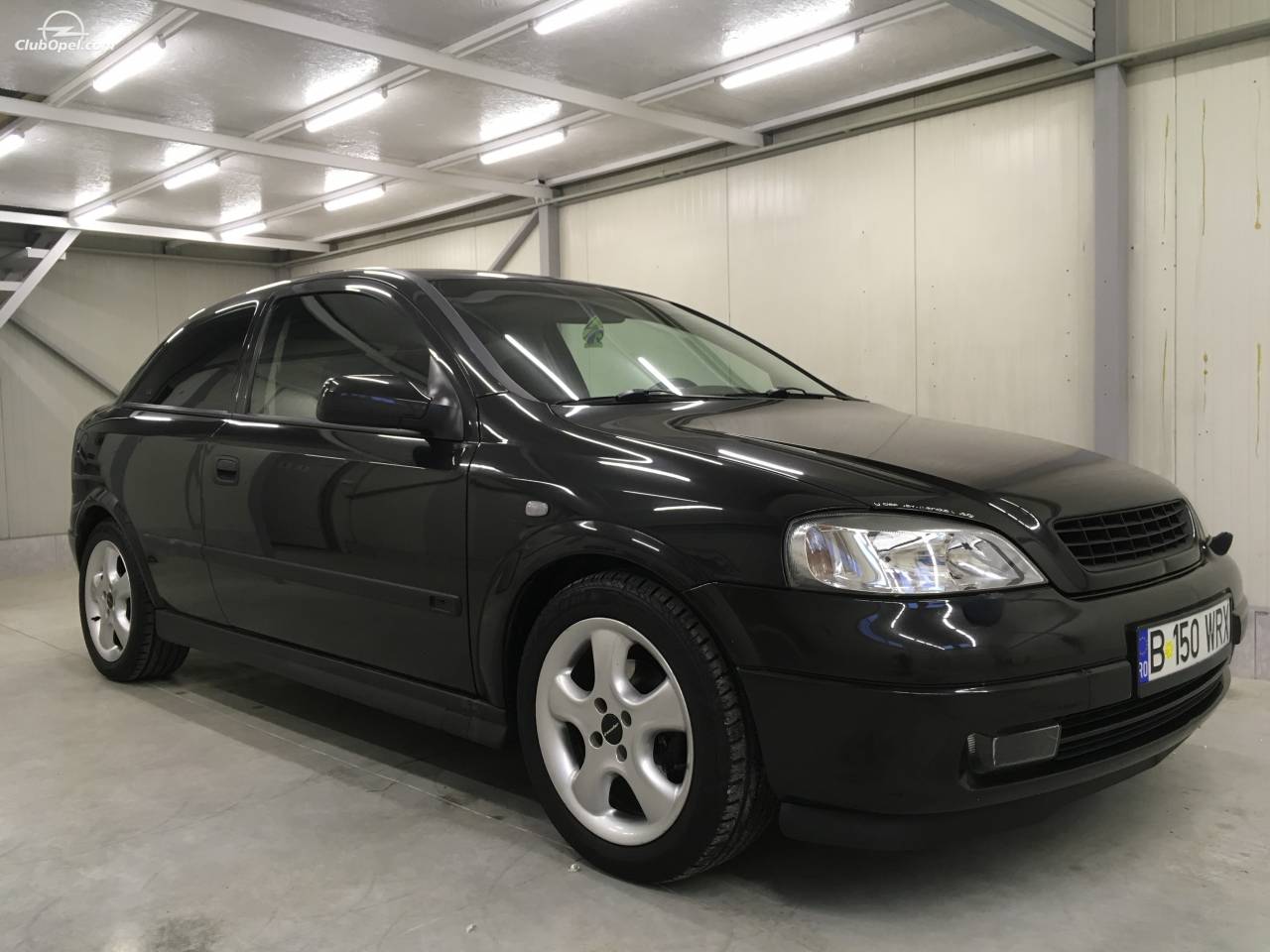

Eu zic ca e okay asa cum e, estetic vorbind. Totusi nu pot sa-mi dau seama cum se simte la condus.
A mea e mai ridicata de spate, dar pe fata as zice ca e la fel ca a ta. Pacat ca nu suntem amandoi din acelasi oras... faceam un schimb de arcuri pentru doua saptamani si daca ne placea la amandoi ramanea asa. 😊
