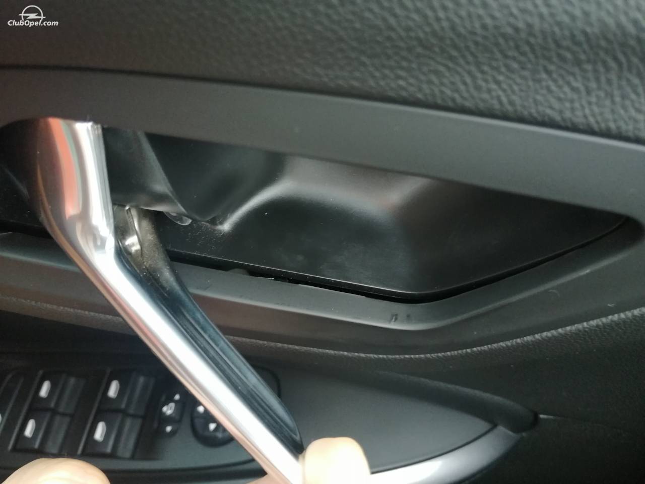

Vasi1982 a scris:Salutare, și la mine sa hotãrât schimbarea fețelor de uși pe garanție. Chiar azi, luni la prima orã voi merge pentru schimbarea lor. Au fost comandate și într-un final au ajuns. Mai scriu dupã rezolvare cum se prezintã 😊 "scârțâitul"
Sãnãtate.
Dupã schimbarea fețelor de uși, scârțâitul este la fel Sad au sesizat și ei asta, au zis cã așa vin din fabricã, au spus cã vor contacta din nou Opel pentru o altã soluție. Între timp am fãcut și eu o sesizare la Opel direct, pe lângã scârțâit au montat și prost fetele de uși, la ușa din stânga.. Mânerul de deschidere a ușii are o "gaurã" din cauza proastei montãri, atașez și o pozã.
