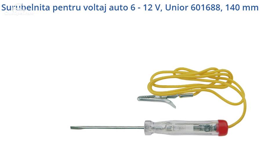

Am cumparat o surubelnita pentru voltaj auto 6 - 12 V. O sa incerc cu asta sa vad daca se aprinde.

De ce nu vrei calea mai usoara? Este buna si surubelnita aia, dar daca ai masa intrerupta pe circuit ea iti arata ca ai tensiune, in schimb oglinzile si luneta nu se incalzesc. Lampa de control e sfanta, aia nu a invatat sa minta. Si este elementar de facut si folosit.

Am incercat cu surubelnita si pare ca totul e in regula. Se aprinde pe ambele parti.
@enervantul O sa pun si un led sa vas daca functioneaza.
