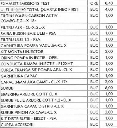

Programat pentru revizie 100k (3 ani): ulei, filtre, distributie + discuri/placute fata= 4900. Din asta distributia e in jur de 2000, iar discuri cu placute in jur de 2300.
ITP=170 lei

Distributia nu se schimba la 210.000? din ce vazusem pe un plan de service, la 105.000 se schimba cureaua de distributie, de accesorii si rolele.
  • bazate
  • Mesaje scrise: 510
Distributia se schimba la 100k. Nu stiu daca kitul include si pompa de apa. Dar se schimba semering ax cu came, tub vacuum si conducta inalte.

Nu stiu la ce distributie te referi @bazate dar in orice caz nu la GLX.
Eu tomai am schimbat KIT distributie (la cerere) si intr-adevar nu include pompa dar nici restul mentionate de tine
  • bazate
Eu am cu siguranta Glx si devizul include ce am spus. Ba si demontare baie ulei si curatare sorb

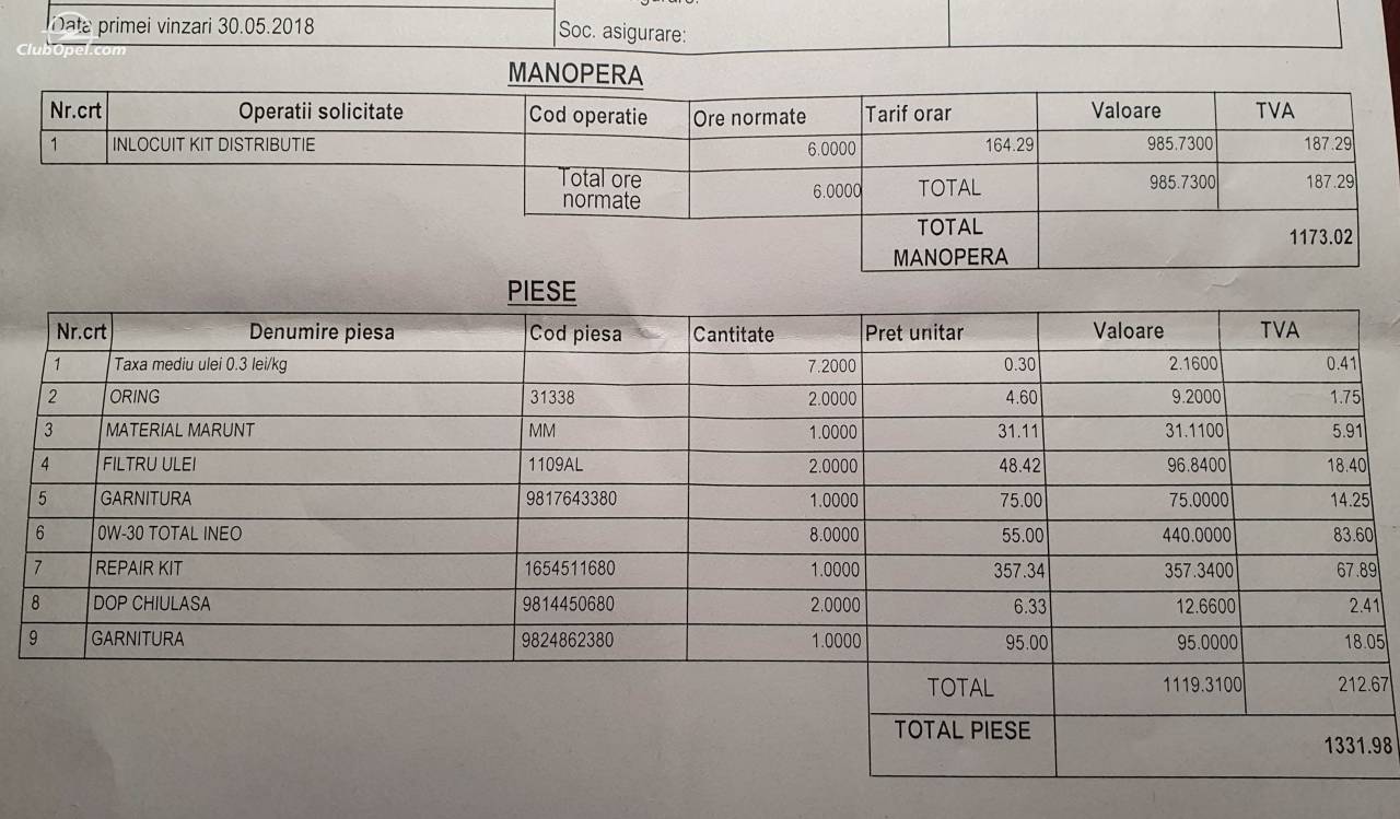

Schimbat la 78000 curea distributie + ulei+ garnituri+ maruntisuri. Curios ca in istoricul de service nu apare.nimic.
Dupa 2 saptamani se aprine nivelul de la ulei, completez cu 600 ml pana la max., dupa inca 8 zile se aprinde din nou si mai completez cu restul pana la 1l.
Merg la service si spun ca mai au o masina in service exact cu eceleasi simptome ( sta de 2 saptamani si asteapta sa vina comanda, se spune ca a scapat usor trebuiesc inlocuiti segmentii).
Recomandare service, revenire dupa ce se elibereaza locul pt constatare si masurare distante, daca scap numai cu inlocuire segmenti piese+manopera 4000 lei.
Acum ce sa spun, am unele dubii ca inlouind o curea si niste garnituri trebuie schimbati si segmentii , cum ca blocul motor e din aluminiu si are presiuni mari la motoarele mici si ca ar fi normal un consum de 1l la 10000km, ma intriga coincidenta cu schimbarea curelei , cum se face ca pana la aceasta operatie nu trebuia sa completez intre revizii?
