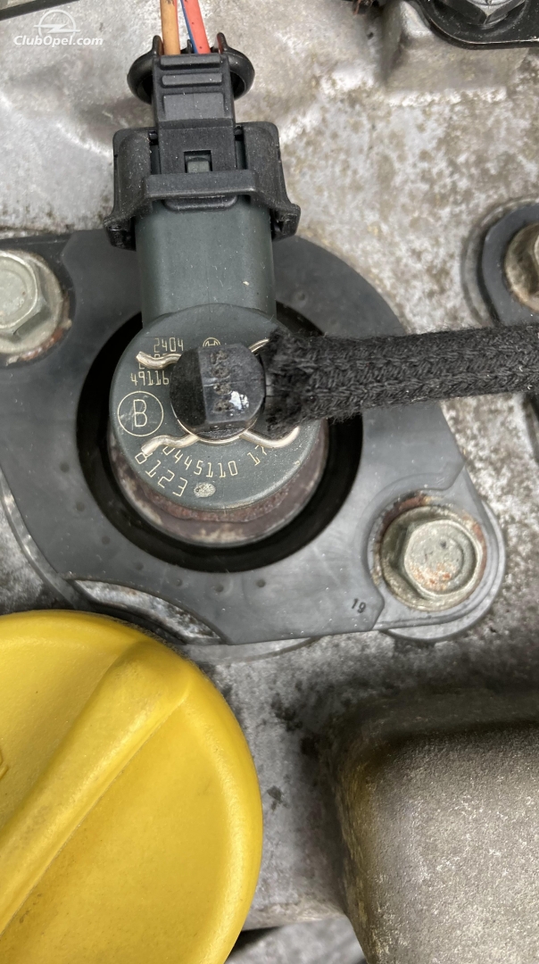

Pentru Astra H 1.7cdti Z17DTH 2005, injectoarele mele sunt de acest tip :
Vad ca doar imaginea asta imi perrmite sa o urc aici editorul de pe forum, si asta numai dupa ce am intors-o cu 180 grade, apoi inca odata cu 180grade si am salvat-o asa. In fine... nu mai conteaza, postez mai departe in text ce scrie pe exteriorul injectorului, începând din stânga sus :
2404
2807
49116
(B)
8123
iar pe centru, de la stânga la dreapta în cerc :
0445110 175 (060) (H)
Injectorul este BOSCH, daca ne puteti spune cât ar trebui sa fie cantitatea pe retur la 2.000rpm pentru 1min de testare la aceasta turatie, si la ce temperatura trebuie sa fie injectorul/carburantul/orice alte detalii sunt binevenite.
Cu multumiri.

Salut!Numarul de referinta Bosch incepe mereu cu 0445110 sau 0445115...0445116...0445117...0445120...urmat de alti 3 digiti.Datele dupa masina oficial de Bosch,un EPS200,sint cele din poza:

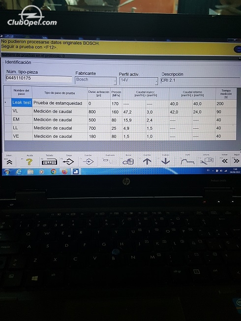

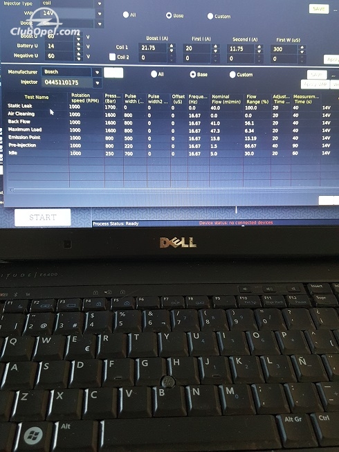

Hai sa traduc ce zice in poza prima data.
Returul unde scrie VL care de fapt este maxima,si in dreapta Caudal retorno (retur) zice ca trebuie sa fie de 42ml plus sau minus 24ml adica 18ml/min iar masinaria va testa 90 de secunde din care la final conformul codului sursa al programului,va face un calcul matematic din care va extrage rezultatul final si il va afisa pe ecran.
Daca se masoara in eprubete,cantitatea rezultata nu va fi cea de pe ecran,va fi mai mare, mult mai mare,de aceea senzorul de debit masoara un anumit timp,iar programul face un calcul matematic si extrage rezultatul.

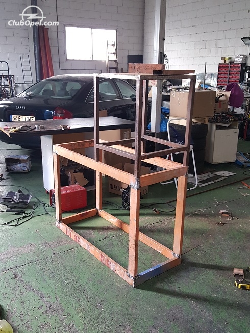

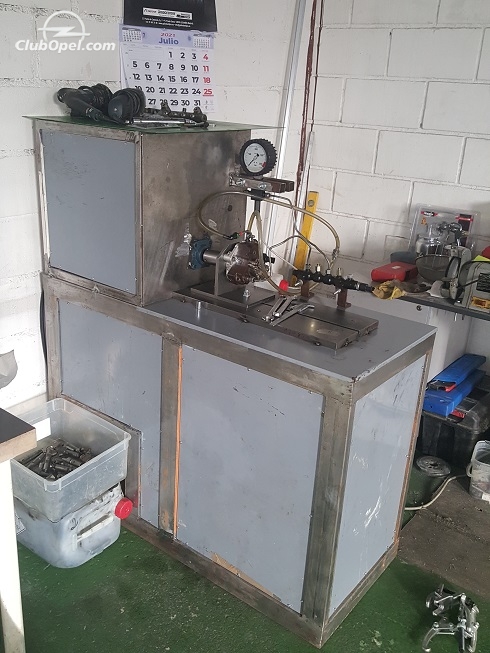

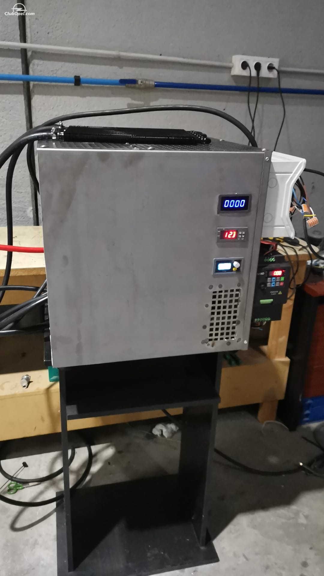

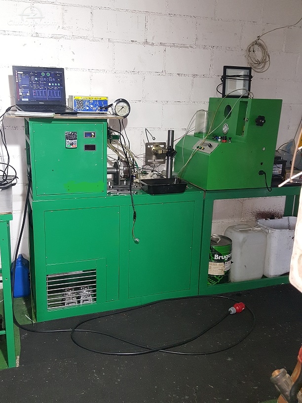

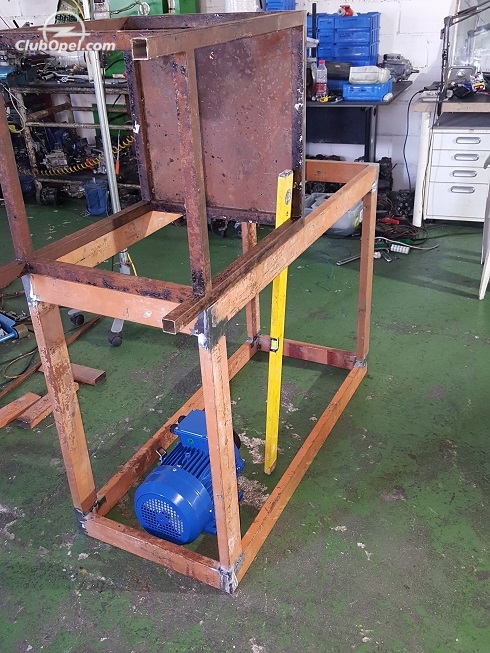

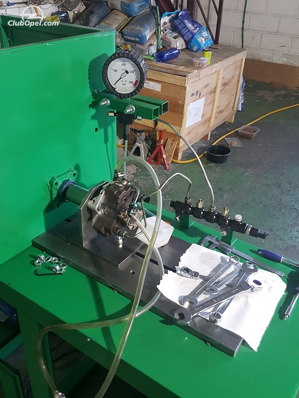

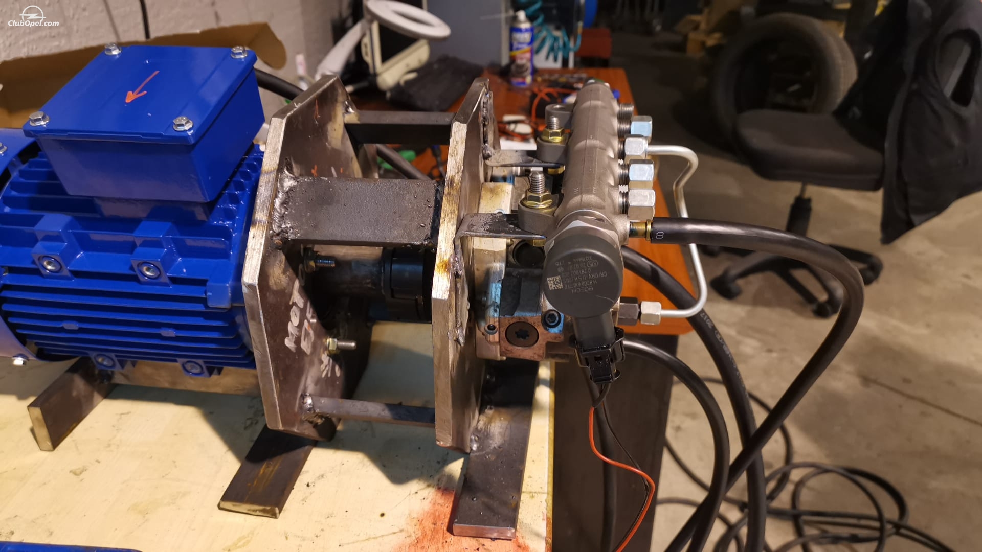

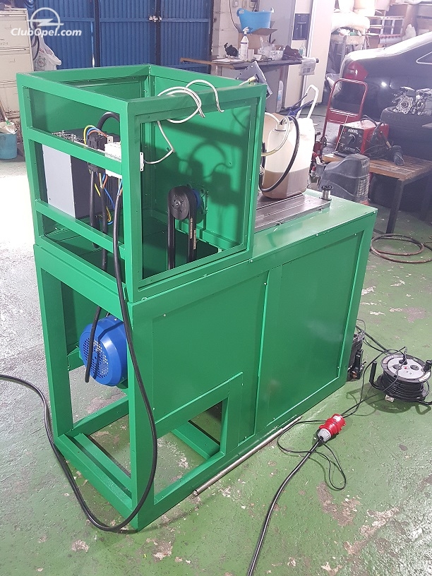

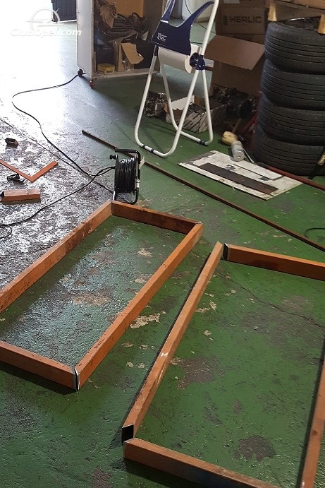

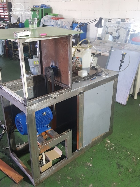

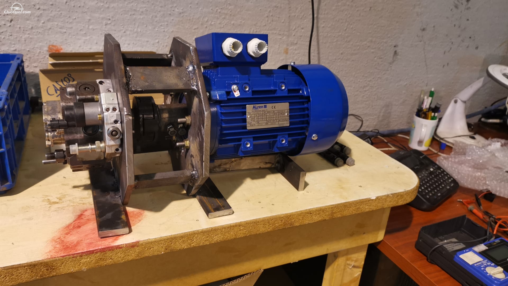

Pentru cine vrea cu adevarat sa isi construiasca un banc de testat injectoare,home made,am sa pun citeva poze sa vedeti cit de simplu este,ma refer la partea mecanica.Problema ramine insa cu softul necesar,ca sa stiti ce anume trebuie sa faceti cu injectorul,adica la ce presiune,puls electric,timp,frecventa,trebuie testat pentru fiecare tip de proba,in sarcina,emisii,relanti,preinjectie.
Asta l-am facut,prototip bineinteles, in ultimele zile,si nu este singurul,doar ca mai modific in functie de cerinte anumite componente.
Important este sa intelegeti ca va trebuie,un motor,o pompa de injectie,o rampa,si putina aparatura ca sa puteti controla tot procesul.Apoi cum am mai spus,softul care va da datele pentru teste.
Arata ca un calculator pentium 4,un pic mai mare si mai greu,dar are avantajul ca poate fi manipulat usor,si nu are 1500 kg ca un banc de teste Bosch,sau asemenea.
Constructia acestei masinarii,depinde de ce putere vrea fiecare,de componentele folosite,adica noi sau uzate,etc.
Pe mine personal,cu toate componentele noi,motor,variator turatie,turometru,generator PWM,simulator injectoare,senzor temperatura, ma costa undeva pe la 800 euros.Fiecare,in functie de tara in care se afla,si preturile din zona lui,il poate construi mai scump,sau mai ieftin.

Ca informatie generala,absolut toate programele bancurilor de probe,folosesc aceeasi baza de date,in care se specifica parametrii de functionare ai injectoarelor.
Diferenta intre un banc de probe si altul,o reprezinta modul de citire,si aici ma refer la debitmetrele folosite de fiecare,numite in engleza flowmeter,sau mai pe romineste eprubeta,ori senzorul de debit.
Vei observa cu timpul,ca anumite bancuri de probe cum ar fi de exemplu cele Bosch,cele oficiale,nu cele chinezesti,ofera niste rezultate excelente dar numai cind se probeaza injectoare bosch,pentru celelalte marci,denso,delphi,siemens,etc,rezultatele nu sint mereu dintre cele mai bune.
La fel se intimpla si cu bancurile de probe dedicate,hartdrige,magasa,carbonzapp,stardex,etc.
In ce priveste fiecare test in parte,exista masini,la care se pot intilni una,doua sau chiar mai multe preinjectii VE,de aici si faptul ca avem in test plans astfel de teste.Apoi VE (R) se refera la retur in timpul preinjectiei respective.
Maxim Low sau ML testul de maxima carga,nu sint sigur ca este corect in romaneste,sper totusi sa se inteleaga,se refera la situatia cind injectorul este solicitat la maxim,atit in presiune,cit si in timp de deschidere a duzei,ceva care corespunde unei accelerari a masini la peste 3500 rpm,sau dupa caz,atunci cind masina este incarcata si mai trebuie sa si urce o rampa...explicatia neaosa bineinteles.
Back Flow,sau testul de retur,se face in bosch cel putin,in aceleasi conditii ca si ML.
Emision Point,sau EM care poate fi gasit si sub alte denumiri in functie de tipul bancului de probe,este proba de emisii de gaze,media carga,sau in viata reala mersul normal cu masina la 1500...2500 rpm,un punct de test destul de important,fiind nivelul in care o masina isi calculeaza consumul de combustibil de regula,iar in cazul celor dotate cu filtre de particule,deasemenea prin intermediul senzorilor citeste si noxele eliminate,totul fiind implementat in softul ECU ca baza de calcul,al masinii in cauza.
LL se refera la ralenti,care stim cu totii ce inseamna,dar a nu se confunda cu pornirea.
Testul de pornire nu apare in programele care le au simulatoarele bancurilor de probe,dar il poate avea implementat ca program separat.Dupa parerea mea,este mai important decit celelalte.
Vei observa ca de exemplu,injectoarele Delphi,au un test de ralenti,care se face la 400 bar,insa masina va trebui sa porneasca la aproximativ 250 bar,la fel si multe injectoare piezoelectrice,indiferent de marca.
Testul de pornire,trebuie facut cu o presiune incepind de la 150 bar,chiar mai mica in unele cazuri,iar bancurile de probe nu ofera asa ceva.
In timp,vei primi injectoare pentru testat,scoase dupa masini care nu pornesc,sau pornesc greu,insa cind le vei testa pe banc,toate rezultatele vor fi OK,si vei avea indoieli in ce priveste bancul de probe,softul,etc.
Si in final,LEAK...asta nu prea il ia in seama nimeni,cel putin din ce am vazut pe aici pe unde lucrez eu,asta fiind testul de pierderi de presiune.Teoretic,in timpul acestui test,injectorul nu trebuie sa dea nici retur,nici injectie,pentru ca nu este actionat electric,dar in practica,mereu avem o cantitate ori in duza,ori in retur.
O duza care pica,este posibil sa topeasca un piston,pentru ca se va comporta ca un aparat de sudura cu flacara oxiacetilenica.
