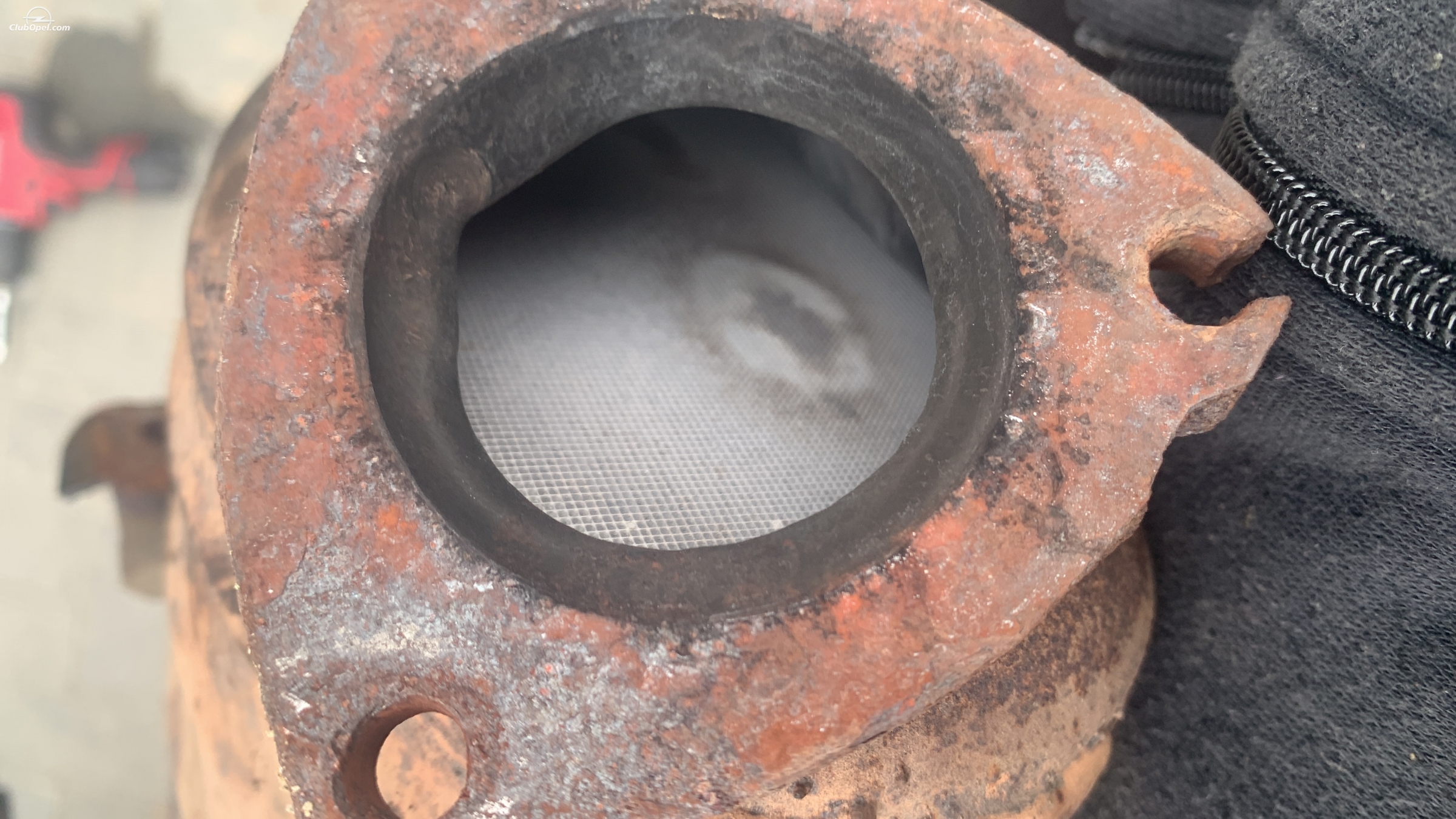

Revin cu un update cam intarziat, am fost in concediu iar azi mi-am pus capul cu masina, m-am gandit sa scot catalizatorul pentru ca nu aveam loc sa scot sonda lambda fara a stramba sitele radiatorului, cand am intors catalizatorul in jos(cu galeria de evacuare) m-am trezit cu cateva bucatele din catalizator pe jos, intradevar era spart, l-am golit iar acum masina merge mai bine ca inainte, multumesc tuturor pentru ajutor.

@maiandrei bucati pe traseu nu am, catalizatorul era spart doar in partea de sus, de unde se termina “serpii” si incepe catalizatorul atasez o poza cu partea inferioara a catalizatorului

Acum ar trebui sã ii dai fum celuilalt gtc.
Dacã vezi și alte erori in afara de 0420, mai e de lucru.
In cei 50km merși cu bobina defectã, ECU ar fi trebuit sã opreascã injectorul aferent. Dar am mai întâlnit un caz in care s-a fisurat piston. Deci nu te poți baza mereu pe ECU - versiuni hardware/software diferite, decizii diferite.
