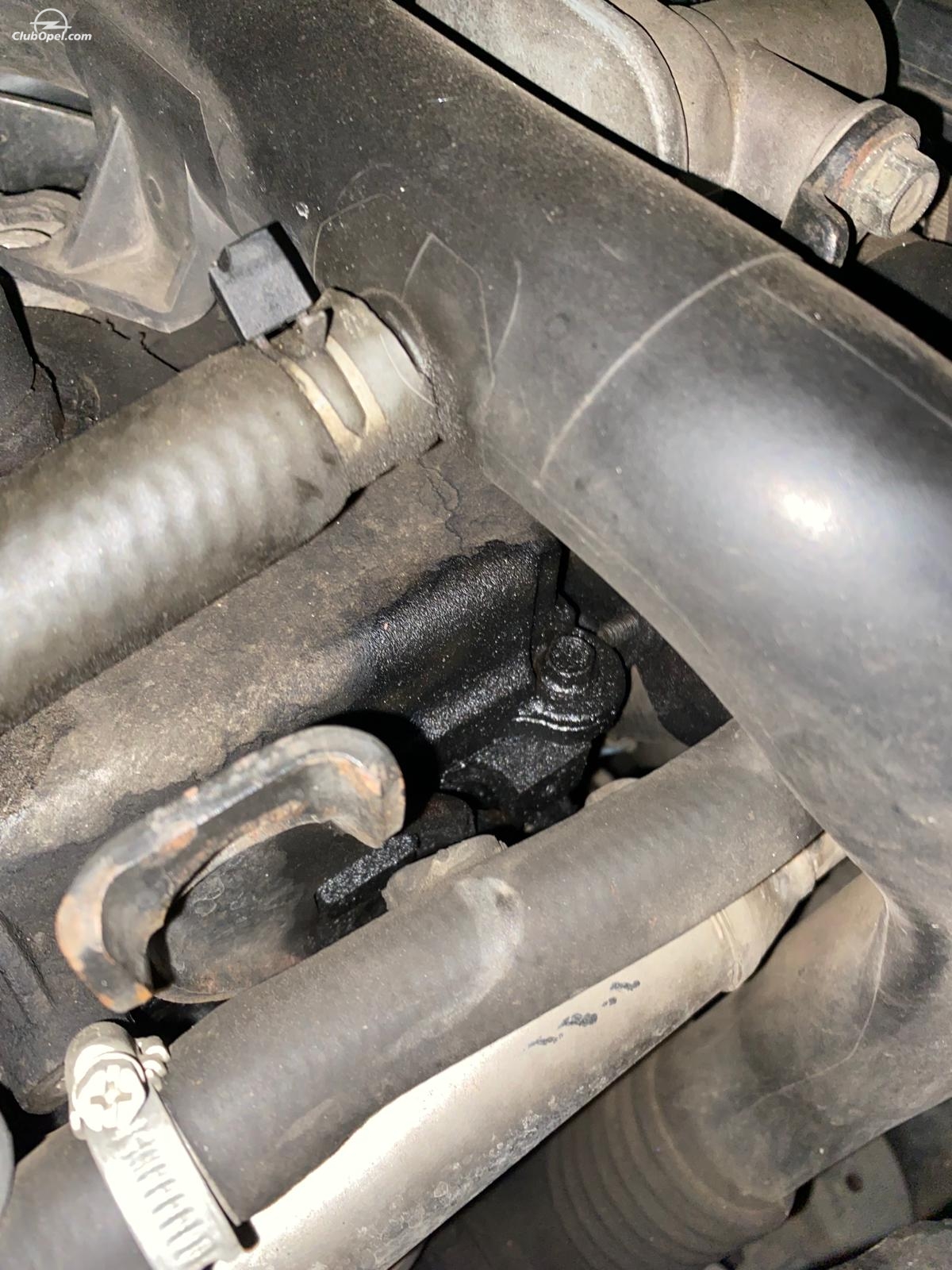

Am vazut ulei la admisia in turbo, la paleti. (poza mai jos)
Iar, legat de ce ai spus de cum putea influenta epuratorul presiunea din admisie, presupun ca ar aduce EGR ul din nou in admisie si s-ar depune pe MAP, dar ce m-a facut curios e ca nu am depunderi deloc pe MAP.

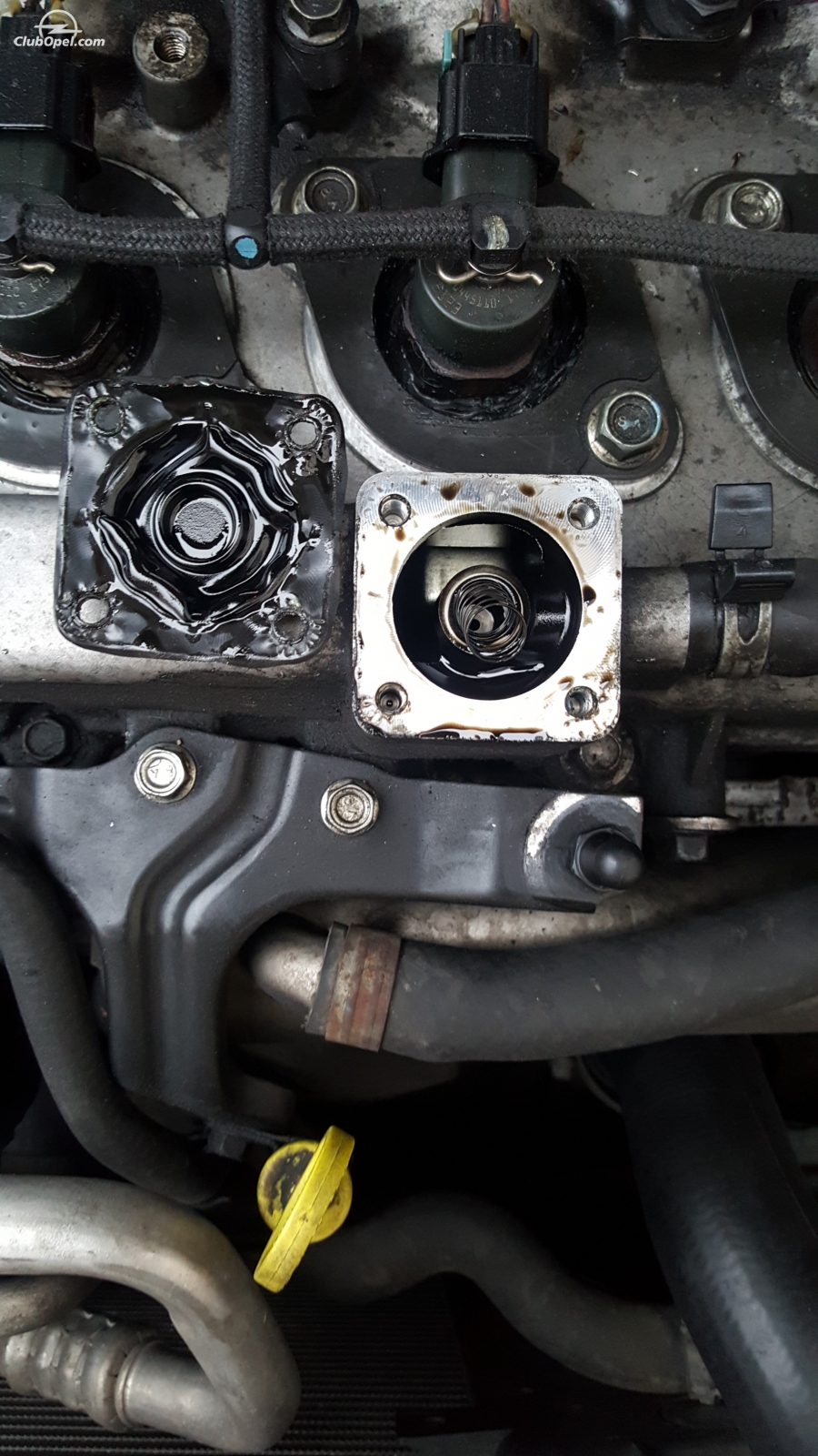

Mai vreau sa raspund aici cu o poza, poate clarifica lucrurile :
Este fix in coltul dreapta jos cum te uiti de sus la motor.
Probabil are legatura cu ce ai spus tu, nu-i asa ?

Da, e o pierdere de ulei acolo, probabil de la presiunea de ulei prea mare din capacul motor.
Acum dupa ce ai remediat ar trebui sa nu mai curga pe langa garnitura.
L.E:
Cand epuratorul nu mai decanteaza corect uleiul din amestecul generat de turbionarea aerului cu uleiul de motor, sus in capac, prin rotatia rapida a camelor arborelui cu came... se intampla fenomenul acesta cand trece ulei in admisie in loc de aer + ceva vapori de ulei, ulterior incepe sa curga ulei pe sub capacul motor (presiune prea mare pentru garnitura) si incepe sa picure ulei pe langa admisia de aer de la turbina (asa cum se vede la poza anterioara cu colierul plin de ulei mai sus). Si la mine este ulei acolo, dar nu asa de mult ca in poza. Si eu am curatat admisia motorului (complet) in urma cu 40.000km.
