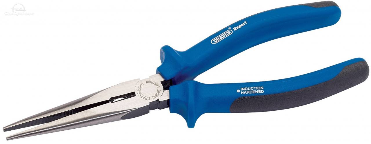

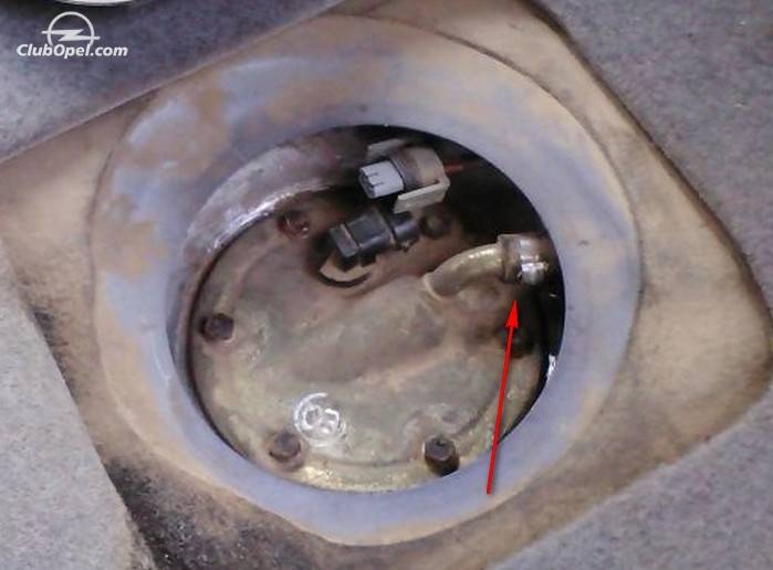

... pentru malinduta - spitul iti trebuie sa bagi furtunul pe stutul pompei, eu asa am reusit deoarece locul este fff stramt (sa nu tragi tare de furtun, ca risti sa-l rupi !)
