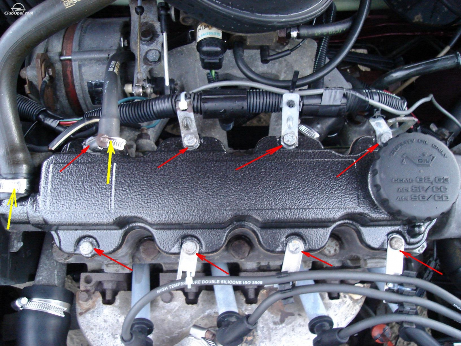

Problema e ca garniturile ce se gasesc de cumparat sunt din pluta aia pacatoasa care nu e prea buna... Intr-o zi am plecat la vanatoare de garnitura, altfel ca cele cumparate pana acum. Am gasit la un magazin o garnitura usor diferita ca material desi tot inspre pluta dadea doar ca, parea mai inchegate particulele componente. Fiind doar 5 ron am luat-o si surpriza a fost ca dupa cele 90 zile inca nu erau urma de ulei la capac. Mi s-a spus ca garnitura e nemteasca dar oamenii spun multe... Bineinteles, suprafetele erau uscate si curate iar capacul nu e deformat. Nu am pus slicon iar suruburile le-am strans de la stanga la dreapta in zig-zag.
Pentru cei din Timisoara, garnitura cu pricina am cumparat-o de la Ciclop.

DA ii drept ce zici tu cu cheia dinamometrica numai sa o ai si sa sti la cati Nm trebe reglata ... si nu cred ca este necesar ca la acel capac sa revi cu o strangere dupa 10-15 zile ca nu ii ca la garnitura de chiuloasa.... sper sa nu ma insel
P.S. Cred ca ai vrut sa zici de la centru spere exterior .... sa vb despre asta inainte

siliconul ala rosu e egal cu 0 in cele mai multe cazuri. eu fara nici un fel de silicon schimbam garniturile astea la cca 12 luni.
la ultima "schimbare" am folosit insa un produs profesional de etansare si de atunci nu mai am probleme.

salut !
reinvii subiectul garniturii capacului cu culbutori;
pierde ulei de motor printre acele spatii lasate de garnitura; nu se etanseaza capacul pe chiulasa ,....... este mult ulei pe cureaua de distributie, role, roti dintate, toate alea pe acolo. Sa dau cu spray de frane pe acolo sa se curete uleiul ala ? ( sa fi completat eu cu prea mult ulei de s-a ajuns la inundatia asta ? )
