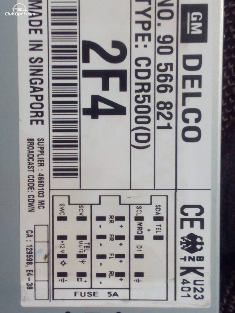

Stie cineva sã gãseascã codul la un casetofon delco cdr500 GM0500X949323. ,no 90566821. ,suplier 4660103. ,BROADCAST CODE:CDEN. 2F4.

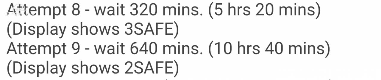

la safe 3 cat rebuie sa astept ?
  • Mesaje scrise: 7,186
Cam asa:

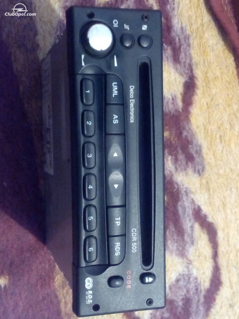

in cazul in care apare afisat doar SAFE, indiferent pe ce apesi ( buton on/off si AS) si cat timp apesi, cati km condusi, sau cate minute il lasi aprins pe contact , el tot safe imi arata, nici gand sa afiseze liniile pt introducerea codului. L-am scos afara de tot, am scos siguranta aceea , am reintrodus o la loc, nicio treaba,........Safe si atat, fara alte cifre sau altceva afisat!
Am codul cd-playerului dar nicicum sa l pot introduce! vreo parere?
Delco Cdr 500, Opel vectra B !

se pune contactul pana se aprind martorii, se tine apasata tasta AS concomitent cu apasarea butonului de pornire, pana se aude un beep si apar acele liniute de introducere a codului!
simplu!
in trecut am avut VDO cdr500, cu mult peste Delco, doar ca i s a stricat potentiometrul de volum asadar schimbandu l cu Delco asta.....

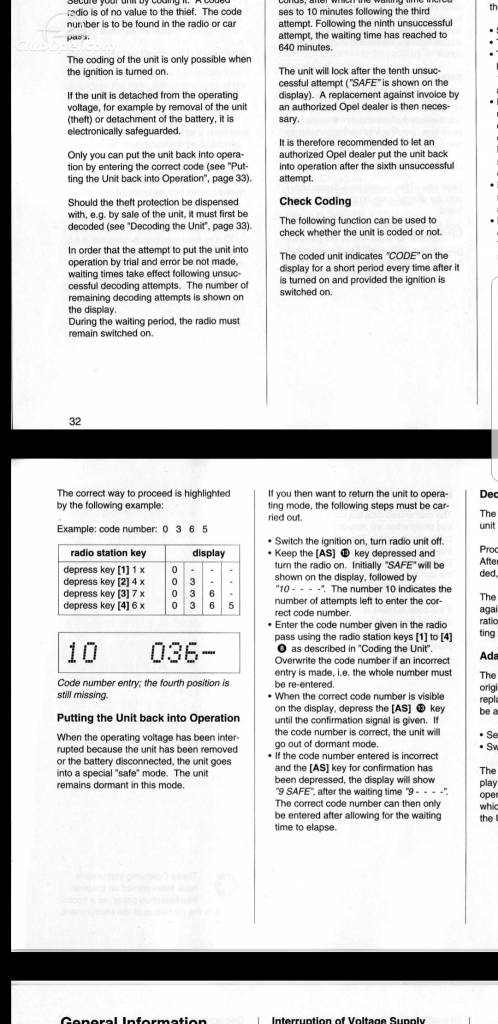

Uite procedura corectã, din manual(a ta pare corectã, dar nu cred cã e...):

cred ca acel panou cu canalele detasabil, nu face contact cu radioul, altfel nu.mi explic de ce nu merge.....
E posibil, au mai pãțit-o și alții ...

L.am tot mișcat in timp ce mențineam AS dar niciun rãspuns, cred ca il scot si dau cu el de asfalt....trec si cu rotile peste el!
