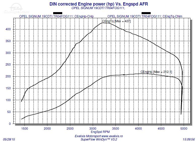

La inceputul acestui an am reusit ceea ce mi'am propus cu ajutorul celor de la AVD Turbo ,am montat o turbina custom pregatita de ei.
Intercooler'ul mai mare l'am gasit la Valeo .
Urmeaza downpipe , sper pana la sf lunii septembrie sa fie gata.
De remap s'au ocupat chiar pe dyno prietenii de la TCM
Acum graficul celor de la Exelixis arata asa:

Salutare! Poti sa ne dai mai multe detalii, atat de natura tehnica, dar si de natura financiara? 😊

Pentru un Stage 1 complet la Z19DTH (custom turbo, bigger intercooler , admisie sport , evacuare , remap ECU , chiuloasa custom)
trebuie sa aveti pregatiti aprox 1400 euro pt piese si inca 250 euro manopera.
Mesaj in privat pentru alte detalii.

Si cu astia aproximativ 1650 EUR ajungi la valorile expuse de tine mai sus, 210 bhp si 420 nm? Ai facut adaptare de twin-turbo (Z19DTR de la Saab) sau esti tot pe sistemul cu o singura turbina care a fost modificata/inlocuita? Ambreiajul sau cutia de viteze cum se bucura de cuplul marit? Ai inlocuit ceva suporti/tampoane motor/bucse? Vazusem ca multi treceau pe solutii de la Powerflex in momentul in care cresteau foarte mult cuplul, pentru ca alea originale cedau...

Turbina este modificata, are internele de la turbine de capacitate mai mare.Poate impinge acum pana la 300 bhp.
