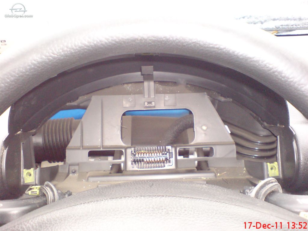

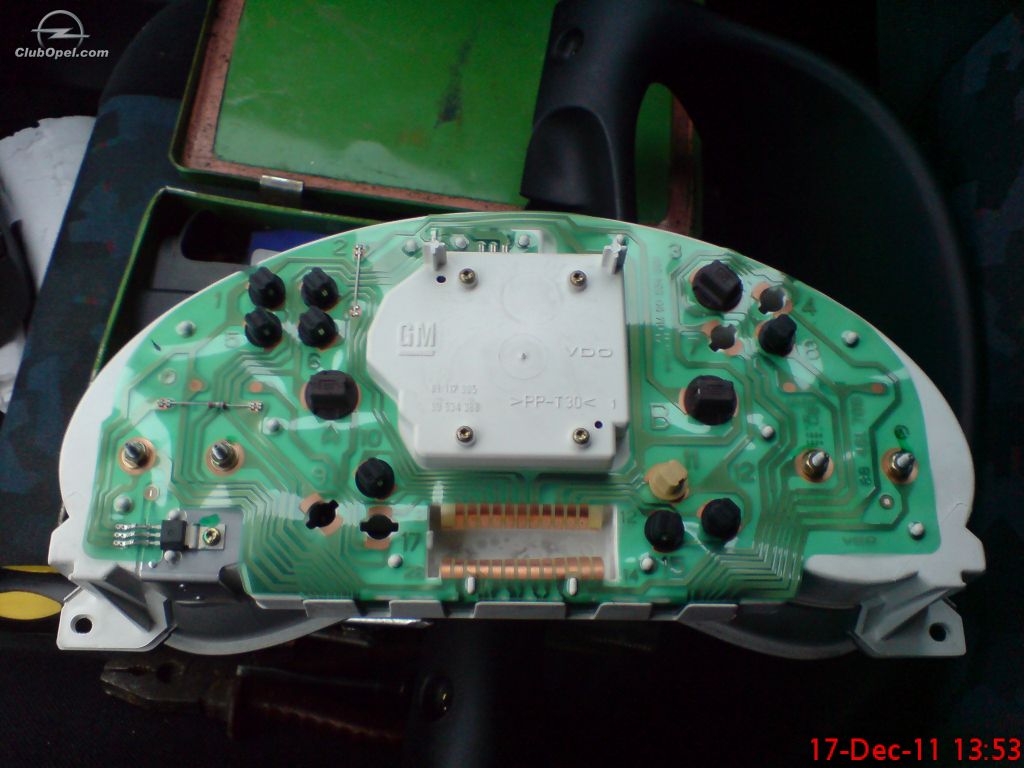

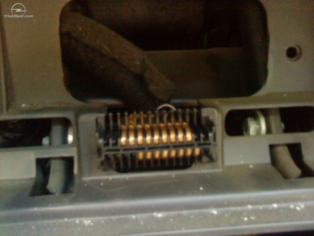

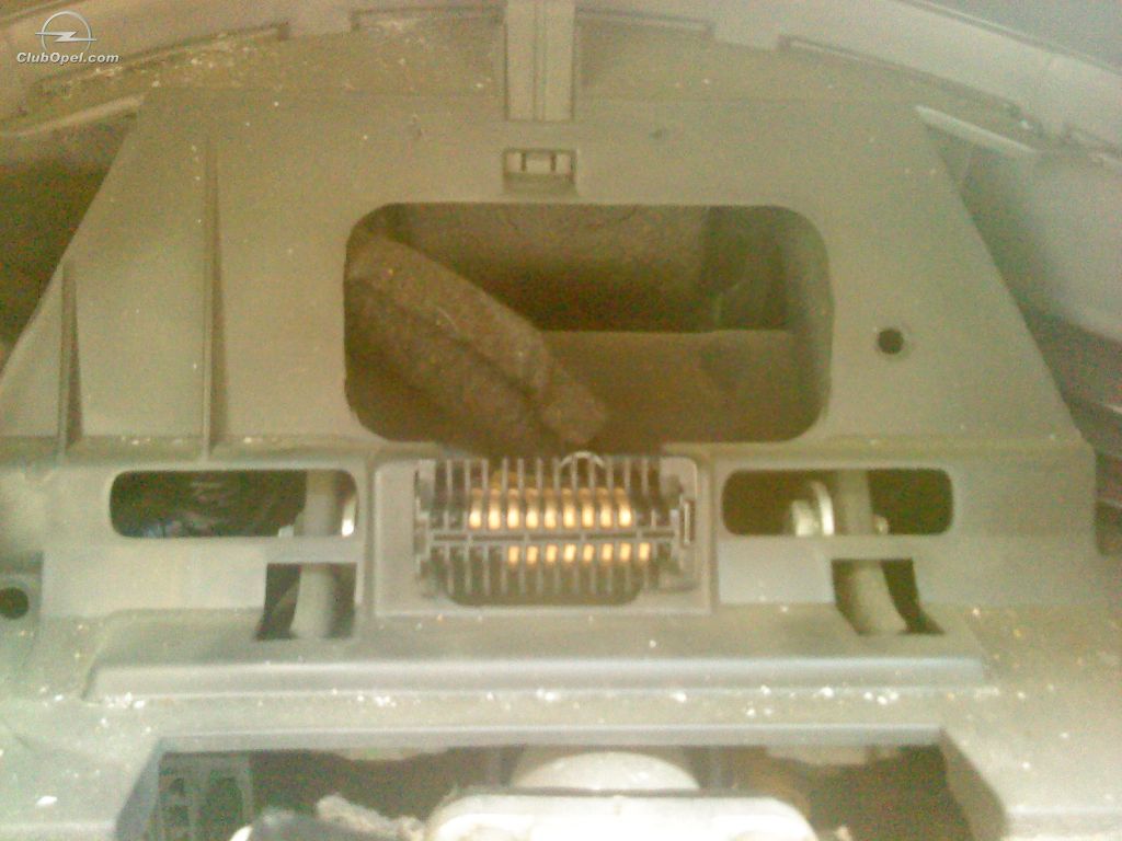

Buna! vreau sa montez pe corsa ceas bord cu turometru,azi am desfacut m-am uita si am sa pun niste poze,intrebarea este daca merge montate?
  • Lovrin
  • Mesaje scrise: 347
  • Masina: Astra 2001 Z14XE
Ai sanse sa mearga sigur plug&play fara nici o alta modificare! Din ce an este masina?
  • iuliantalpazan
  • Mesaje scrise: 23
  • Locatie: Caras-Severin
  • Cont inregistrat: 18 Jan 2012
Lovrin a scris:Ai sanse sa mearga sigur plug&play fara nici o alta modificare! Din ce an este masina?
anul 97, multumesc frumos pt raspuns
  • adrian-ar
  • Mesaje scrise: 178
  • Masina: Corsa 2000 X10XE
  • Cont inregistrat: 05 Jun 2009
iuliantalpazan a scris:Buna! vreau sa montez pe corsa ceas bord cu turometru,azi am desfacut m-am uita si am sa pun niste poze,intrebarea este daca merge montate?
la fel si din 2000
  • Lovrin
Se monteaza sigur fara alte modificari! La cele pana in 95 era la risc, trebuia sa mai faci modificare sa mai pui o bobina ceva si sa mai tragi niste fire in bord, dar merge sigur fara modificari!
