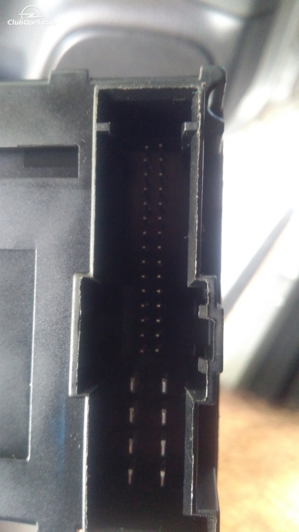

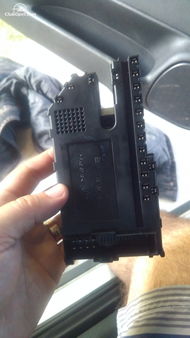

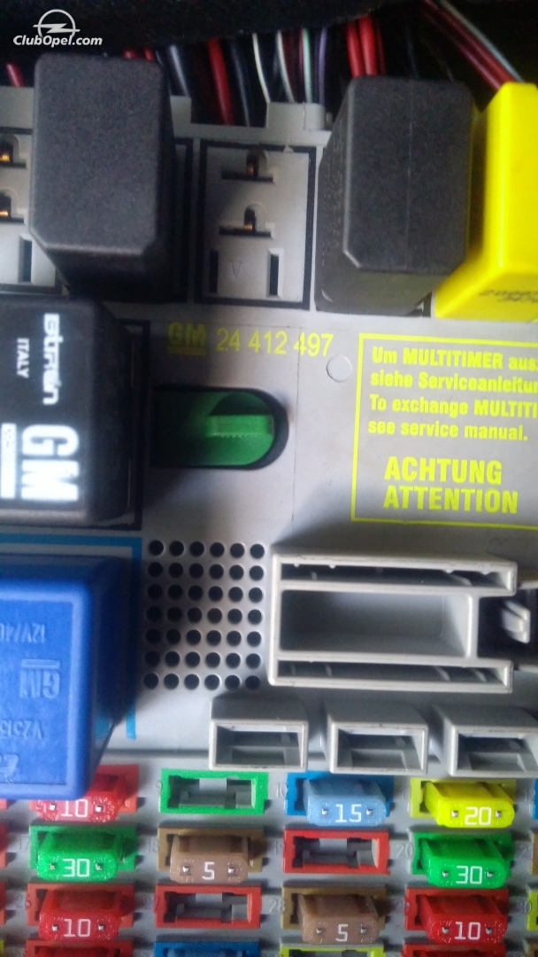

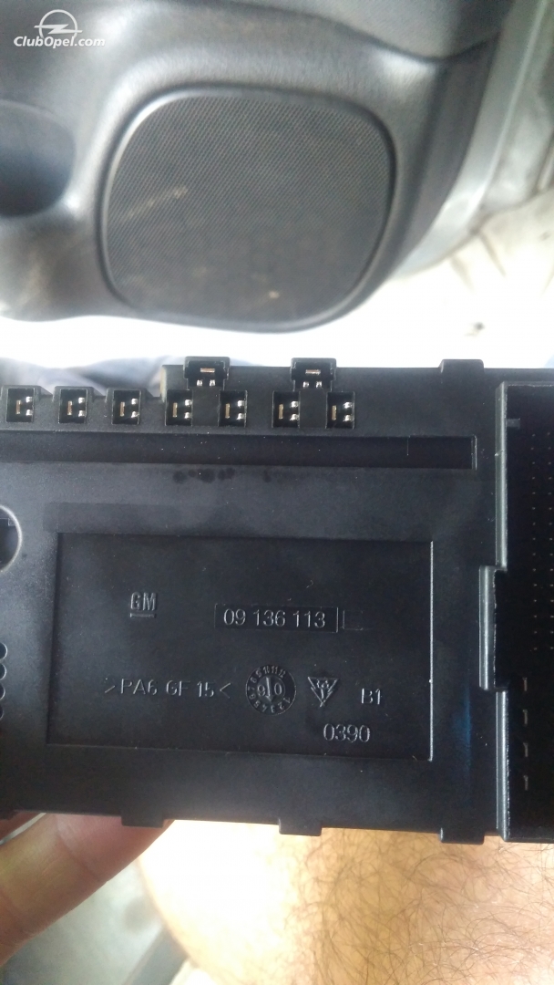

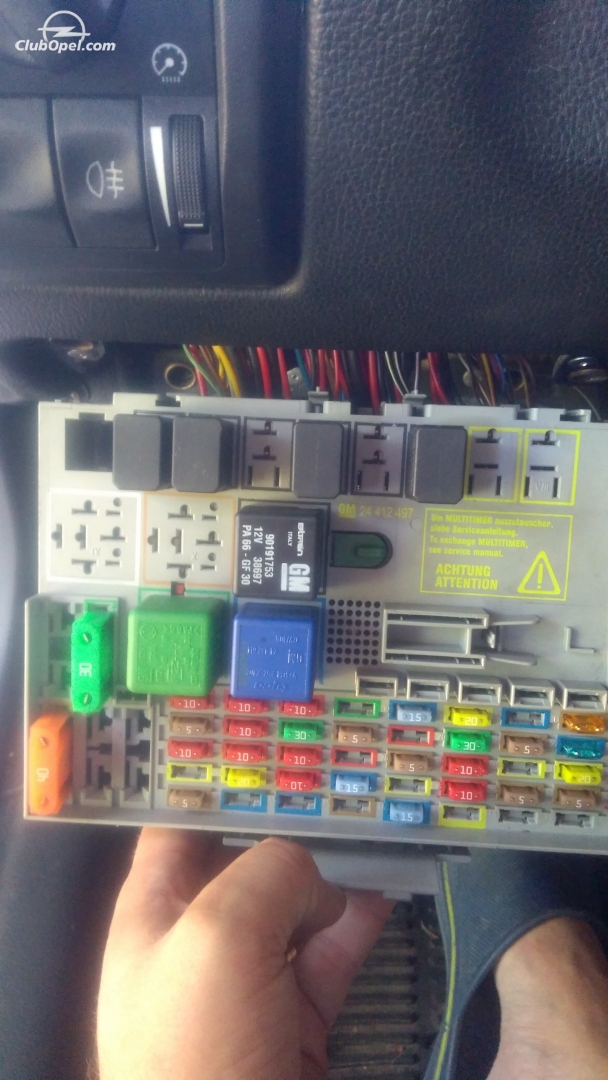

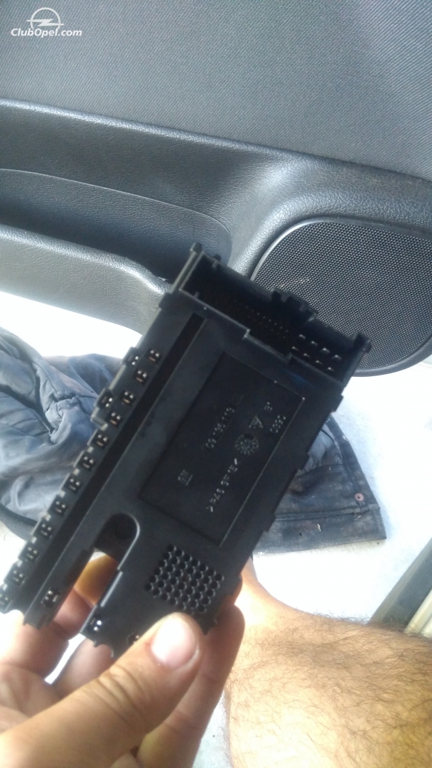

Pentru cei interesați. Am avut o problema cu semnalizarea la un Astra g z14xep din 2008. Semnalizarea mergea bine, apoi a început sã meargã din când în când pe dreapta, dupã care de loc, problema continuând la partea stângã. In tot acest timp avariile au mers. Rezolvarea in cazul meu dupã ce am verificat siguranțele 22 și 29 din panou, a fost sa verific tensiunea in panou la cele douã relee galbene. Aici surprizã, tensiunea(12.v) nu era prezentã pe toți pinii. Bãnuiam cã problema este calculatorul de comfort(multitimetrul) sau releele. Am luat douã relee de la dezmembrãri, le-am montat in locul celor douã galbene. Problema persista. Am scos toate releele din panou deși ulterior mi am dat seama cã nu era nevoie ( am fãcut o pozã în prealabil). Am demontat panoul din bord. E prins in partea de sus cu doua șuruburi(torx20),am scos priza mare de culoare neagrã din dreapta panoului din multitimer.
Acum panoul de siguranțe trebuie scos în afara bordului, cu perseverențã și rãbdare veți reuși (va opune rezistențã)
Dupã ce ați scos panoul in centrul acestuia se gãsește o siguranțã de blocare verde, trebuie îndepãrtatã. Dupa am scos multitimetrul din panou( tras cãtre dreapta). Surprinzãtor cât de ușor a ieșit..
Cumpãrat de la dezmembrãri, montat in panou, pus releele la loc în ordinea corespunzãtoare, siguranțã verde de blocare, priza neagrã, pus contact, problema rezolvatã.
  • storyteller82
  • Masina: Astra 2008 Z14XEP
  • Cont inregistrat: 04 Aug 2016
Cod multitimer .09136113 și câteva poze.
