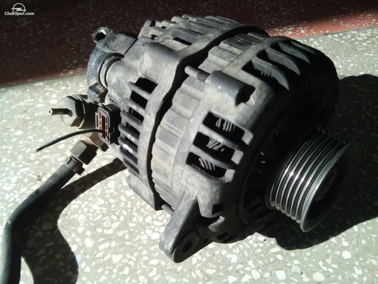

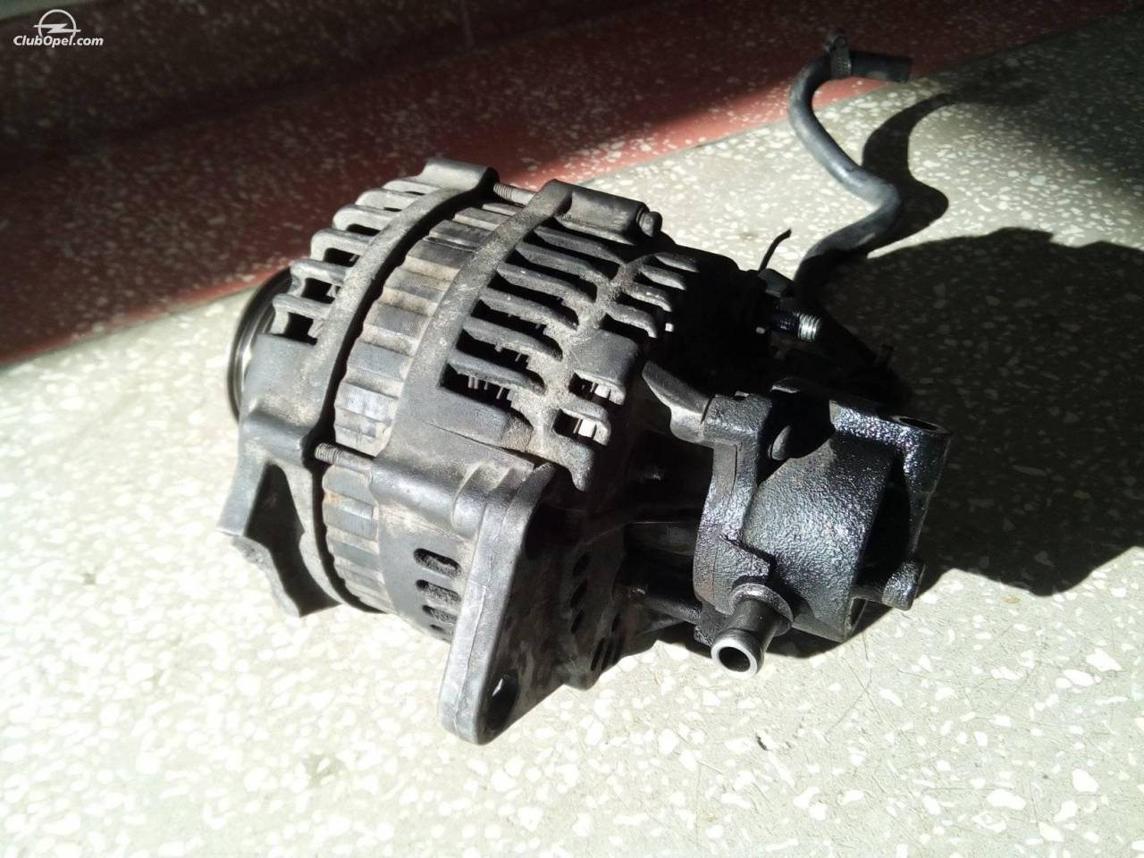

Am un coleg cu Astra G cu motorizare Y17 . A schimbat la punti si alternatoare de s-a saturat. Nici un mecanic ( a apelat la mecanici, n-a facut el operatiunea) nu s-a gandit de ce se ard puntile. Eu zic sa umblati si la cauza problemei, nu numai la efect. Din cauza mizeriei depuse pe alternator( implicit pe punte), adica ulei scapat de la pompa de vacuum, pe la furtune, pe la coliere, diodele se supraincalzesc si se ard. Asta ar fi cauza, IMHO.

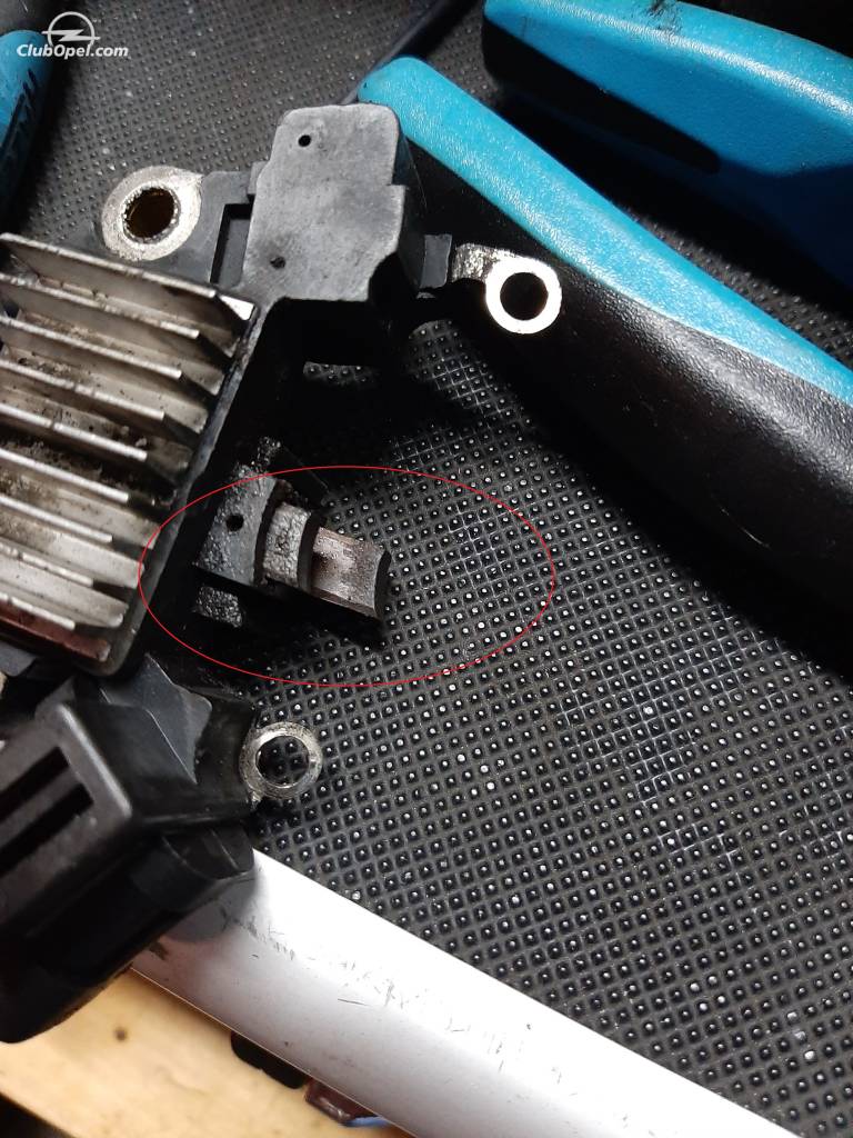

L-am dat jos, unul dintre cei doi carbuni este dus,vezi poza.
Daca tot am desfacut alternatorul, o sa schimb puntea de diode completa cu releu, este 170 lei Mobiletron, gasisem doar releul cu 85 lei plus transport.
Dar inca nu gasesc simering ax rotor alternator, am inteles ca este bine sa fie schimbat daca se umbla la rotor.
Si da, am sa merg la un service sa schimbe acel simering, parca de la axa cu came, ceva de genul.
