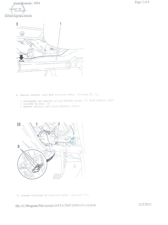

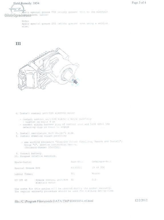

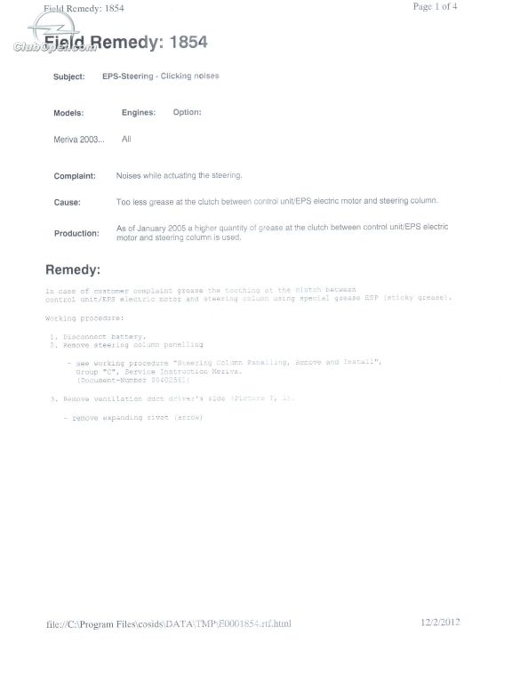

pentru toti cei care au probleme cu zgomote pe sub volan cand merg pe drumuri cu gropi am gasit in TIS 2000 rezolvarea si nu este nici un senzor defect sau coloana de directie

agermag a scris:pentru toti cei care au probleme cu zgomote pe sub volan cand merg pe drumuri cu gropi am gasit in TIS 2000 rezolvarea si nu este nici un senzor defect sau coloana de directie
Salut Te rog daca poti sa-mi trimiti si mie pozele cu rezolvarea, deoarece nu se vad bine si nu-mi dau seama care este remedierea.

Am identificat vaselina prezentata in solutia de la Agermag.
O voi cumpara , insa costa un pic. 150 lei / 5 ml .
Vreau totusi intai sa desfac sa vad cat ar intra sa ma asigur ca 5 ml sunt suficienti.

mereve a scris:Am identificat vaselina prezentata in solutia de la Agermag.
Am pus acum 2 luni vaselina de la lubrifin( UM 185 Li2M) si nu am nici o problema.
