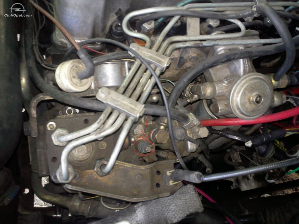

am umblat si la acel ''surub''si tot degeaba,se mareste respectiv micsoreaza relantiul si trage la fel scoate fum la fel nicio deosebire...

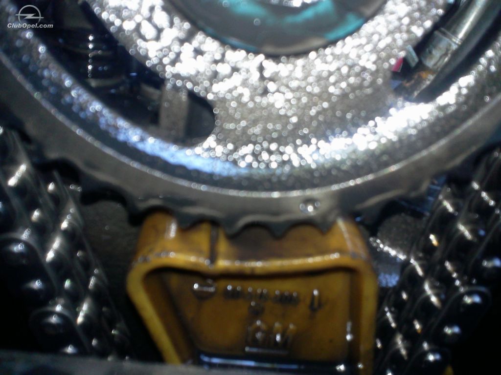

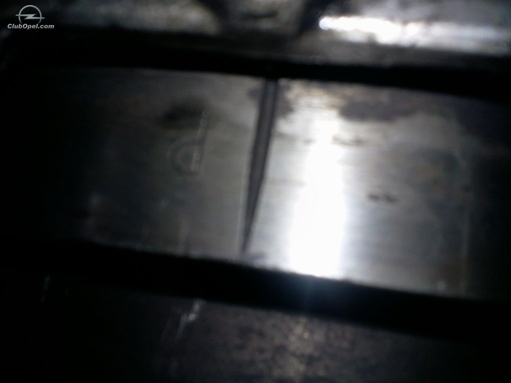

am puso ''la semn'' si anume pe volanta la p si la tacheti cat de cat aproape de semn,dupa am dat pompa jos si am invartit de ax pana a ajuns semnul de la pompa in dreptul injectorului nr unu(din capul hidraulic) apoi a pornit foarte bine,si nu mai scoate nici fum,trage bine!

poti sa faci la fel cum am facut eu!cu pompa pusa,invarti de motor pana la P pe volanta iar la tacheti este un semn,vezi in poze.Dupa ce ai puso la punct,la tacheti si volanta,da pompa jos si invarte de axul pompei(in sensul acelor de ceasornic-chiar dacaopune rezistenta)pana cand ajunge acel punct de pe ax in dreptul injectorului nr 1 din pompa(mi se pare ca este cel de sus din dreapta).Apoi monezi pompa la loc dar ai grija sa nu se mai invarta axul deloc,laso cu avansul la jumatate,strabge bine pompa si conductele,apoi trage o putin..daca vrei sa iti faci nervi dai la automat dar trebuie sa ai baterie de tractor 😂

Dupa cum vad eu ca arata pompa de injectie in primul post din aceasta pagina de topic, are intre iesirile de inalta un surub care se scoate temporar, in loc se monteaza un ceas comparator ca aici si prin invartirea corpului pompei pana ceasul comparator va indica valoarea corecta din manualul de reparatii (sau ca in AutoData2004, de exemplu) se regleaza corect avansul. Se strang suruburile pompei, se pune la loc surubul cu saiba de etansare de pe el si e totul in regula, pornire buna, putere buna, consum redus, fum mai putin sau deloc, etc.
Distributia trebuie sa fie corect pusa la semne, inainte de a se face reglajul avansului pompei de injectie.
