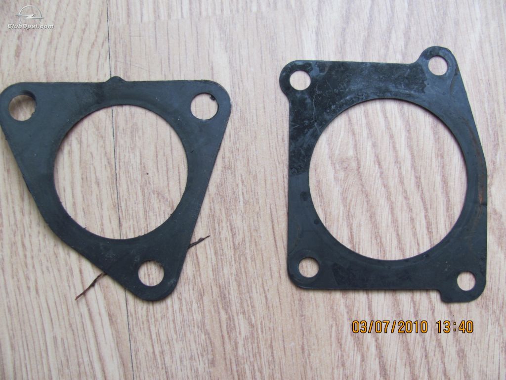

caut solutie... 2 erori gasite la tester dupa ce mi s-a aprins un martor in bord, cel de check engine sau popular numit cel cu robinet ...: P0105 MAP/Baro Pres Circ Error, P0487 EGR Throttle Pos Ctrl Circ . In consecinta, am curatat boddy throttle, egr si teava care intra in galerie. nu am curatat galeria de admisie. nu s-a mai aprins martorul in bord, dupa stergerea erorilor. in schimb, simt la anumite turatii si trepte viteze, cand merg constant , anumite fluctuatii in mersul motorului...acestea vazandu-se si in turometru.
date: motor z17dtl, astra g 2004, 135 mii km.

Egr-ul... Curatatul nu functioneaza intotdeauna si chiar daca functioneaza e pe o perioada scurta. Recomand achizitia lui nou... in jur de 600 lei. Eu zic ca merita, nu o sa mai ai probleme pana peste 200.000 km (pe atunci e gata de motor).

da, colegul are dreptate si eu adaug ca am avut aceeasi simptoma si am rezolvat prin etanseitatea corecta a valvei egr prin achizitionarea unei garnituri noi. NU DATI CU SILICON!distruge sondele lambda.prin contaminare.

etanseitatea , la z17dtl, nu tin minte sa fie asigurata printr-o garnitura. m-am uitat si pe epc4 si nu am vazut sa fie vreo garnitura. simptomele cu fluctuatiile in turatii la anumite viteze erau si inainte de a umbla egr. revin cu intrebarea, insist cu curatarea galeriei?

hartop a scris:etanseitatea , la z17dtl, nu tin minte sa fie asigurata printr-o garnitura. m-am uitat si pe epc4 si nu am vazut sa fie vreo garnitura. simptomele cu fluctuatiile in turatii la anumite viteze erau si inainte de a umbla egr. revin cu intrebarea, insist cu curatarea galeriei?
multumesc
Vezi ai niste garnituri acolo .Teava care leaga EGR de galeria de admisie are garnituri la ambele capete ,iar intre EGR si clapeta este o alta garnitura .
