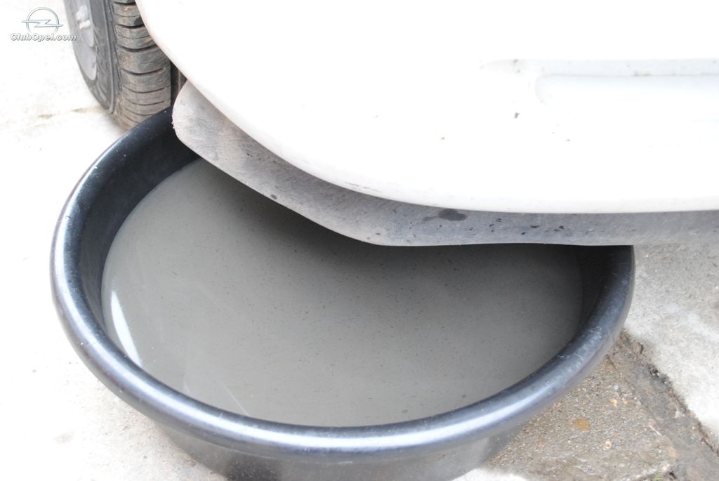

Am facut eu operatiunea weekend-ul acesta.
Inainte de toate vreau sa fac urmatoarele precizari:
Termoflotul l-am schimbat anul trecut prin vara, si am incercat si atunci o curatare asemanatoare, dar cu o solutie mai putin concentrata. O perioada buna de timp nu a mai aparut ulei in instalatie. Banuiesc ca din cauza faptului ca nu prea am scos-o la alergat in perioada aceea. Apoi am plecat in concediu, drum intins, talpa... a aparut din nou ulei in vas. De atunci, de fiecare data cand aveam ocazia sau timp, demontam vasul de expansiune si-l spalam cu benzina. De asemenea scoteam de pe furtune cu o surubelnita (atat cat imi permitea) mizeria ce se aduna acolo.

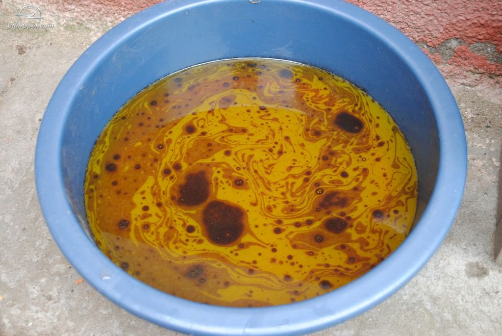

Sambata asta m-am hotarat sa mai incerc o curatare. Iata cum arata antigelul meu din masina:

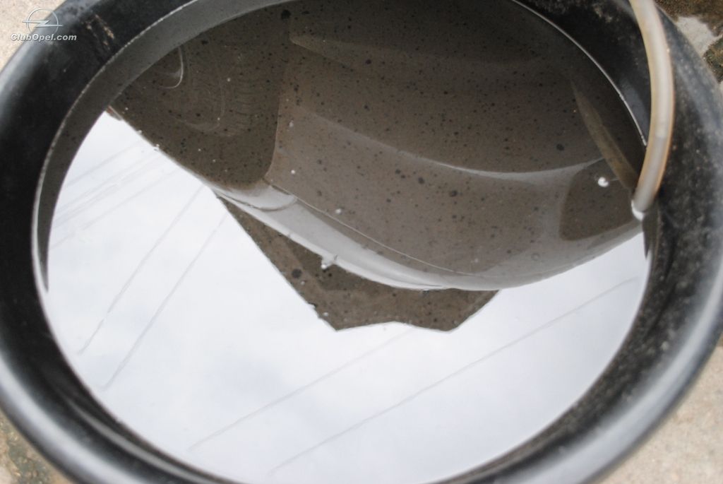

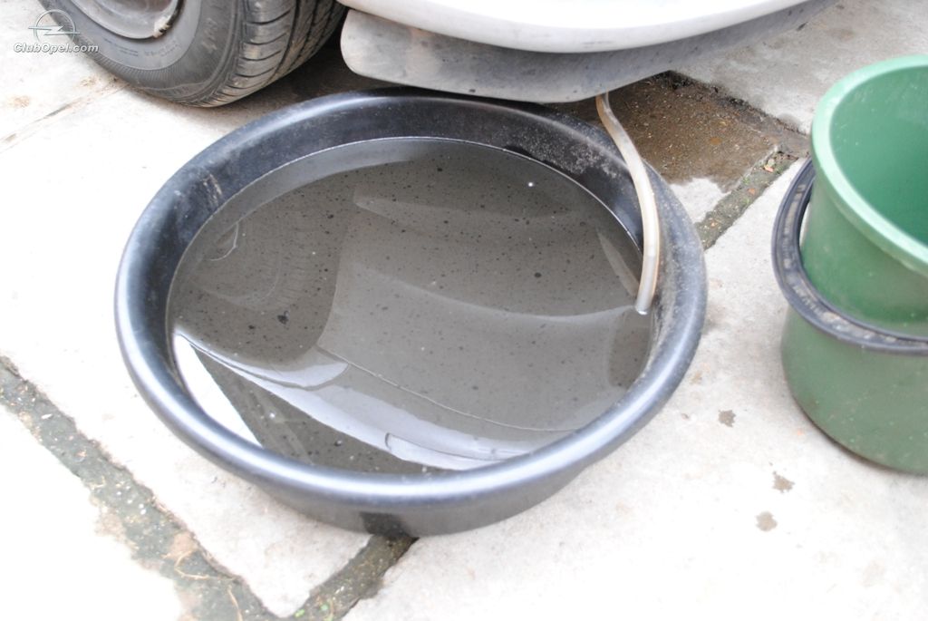

Am folosit "reteta" de mai sus postata de @dancuciureanu. Am incarcat instalatia, am dat niste ture sa se incalzeasca motorul, pana a deschis termostatul, apoi am lasat masina la relantiu 15 minute. Am lasat motorul sa se raceasca putin, si am scos apa cu detergent. Am repetat procedura de doua ori. Asa arata apa cu detergent din instalatie dupa a doua spalare:
Apoi a urmat "clatirea", dupa acelasi procedeu, dar fara detergent. Am facut cehestia asta tot de doua ori. Rezultat final: o apa murdara cu pete de ulei (inca).

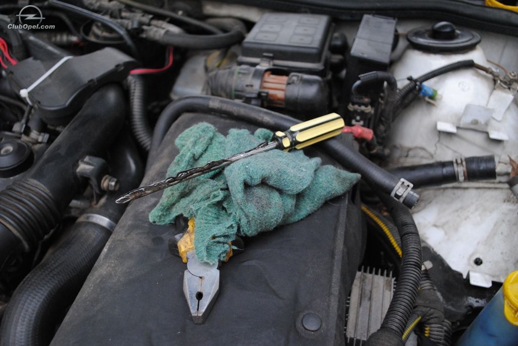

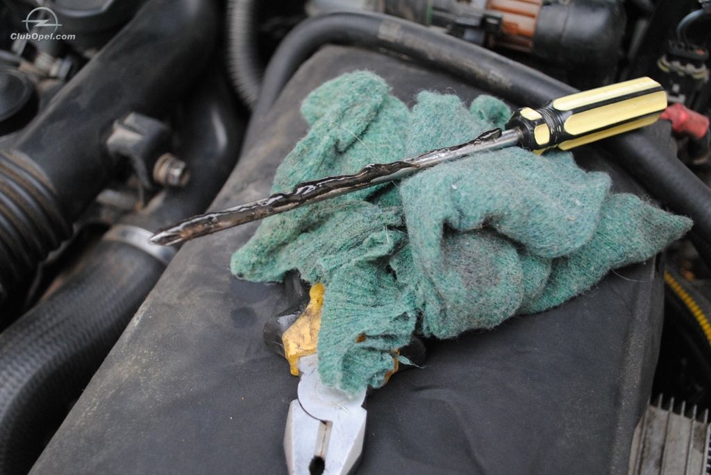

Asta am scos cu o surubelnita de pe conducte dupa ce am facut tot ce am scris mai sus:
Concluzia o trageti singuri. 😢

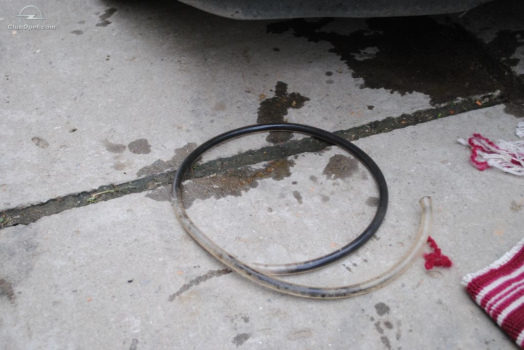

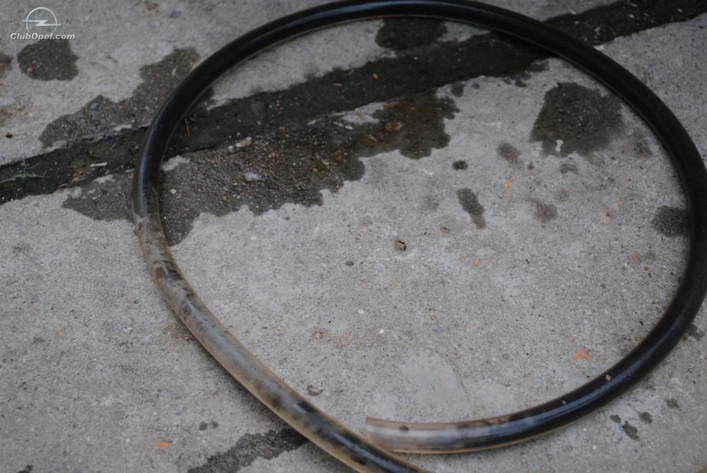

Era sa uit: mai pun doua poze cu furtunul pe care l-am folosit la golirea instalatiei pentru a proteja alternatorul. Pozele le-am facut imediat dupa ce am golit antigelul din instalatie:
De mentionat ca nu am reusit sa-l curat de uleiul depus in interior cu apa fierbinte si detergent. In schimb s-a curatat cu benzina.
