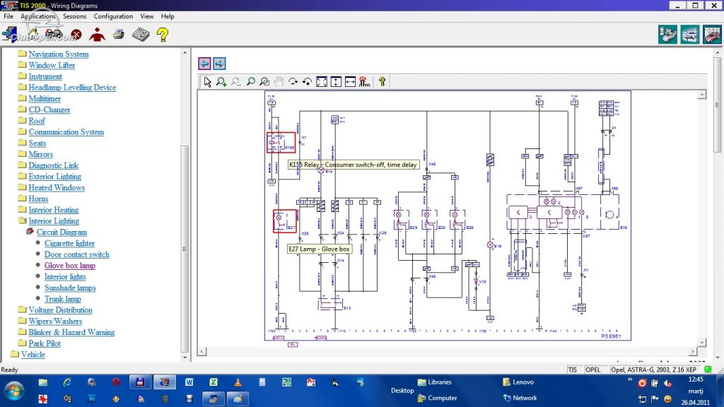

daca intereseaza pe cineva, eu am luat curent pentru statie din mufa de la becul pt.torpedou. Mefrge si fara contact si nu are efecte adverse.
toate firele raman reci.

Lampa de la torpedeu nu are temporizare ?
La mine dupa aprox 1 h se opreste daca uit torpedeul deschis.

probabil ca are temporizare dar daca dupa o ora se opreste, nu am altceva de facut decat sa inchid statia si sa o deschid din nou. Pana acum nu s-a intamplat sa se opreasca statia, poate nici nu am tinut-o eu pornita o ora. Oricum, nu m-ar deranja sa ii fac un restart. 😊

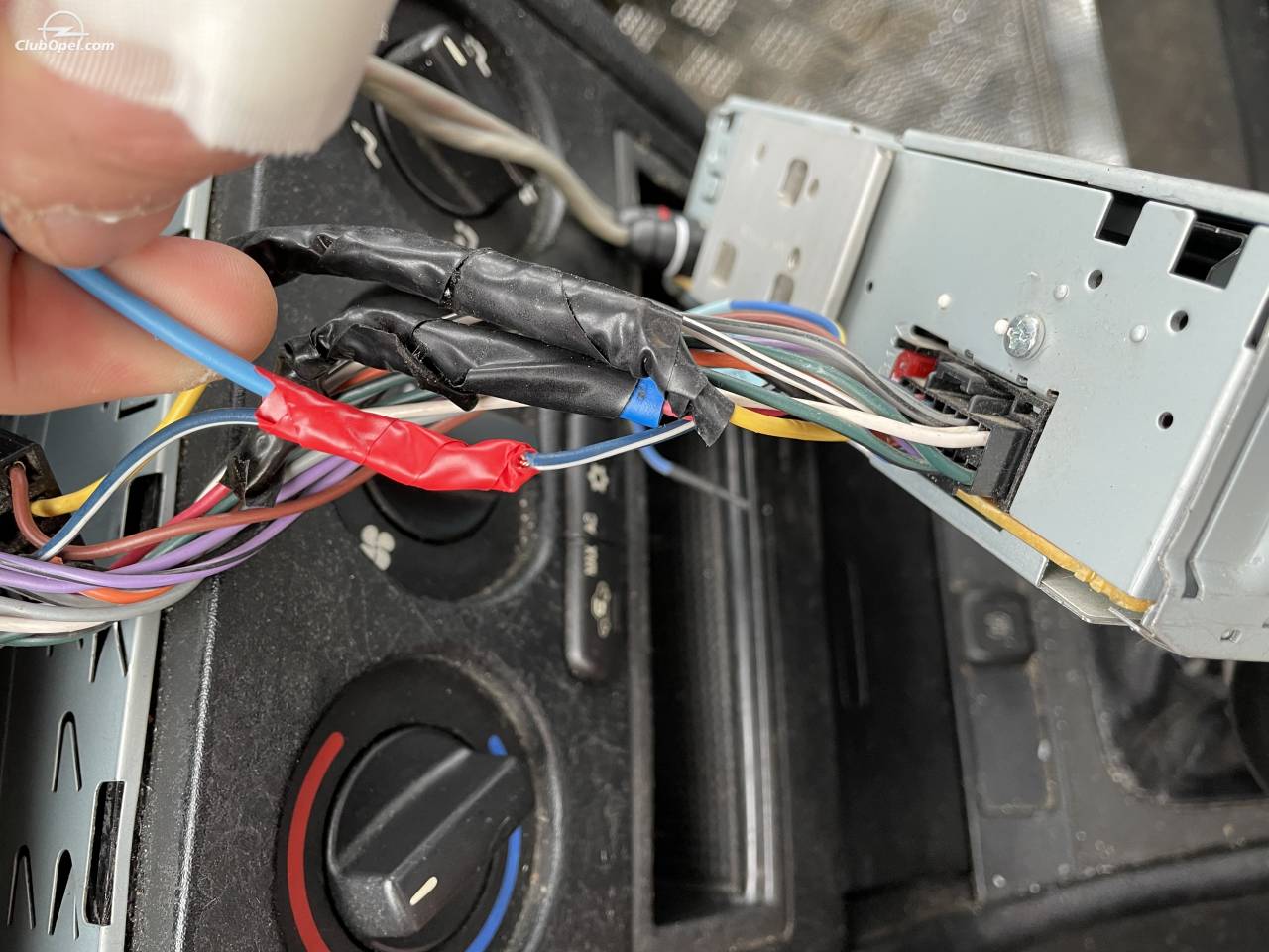

Am tras toate cablurile dar nu porneste amplificatorul
Am un dubiu ca am legat gresit cablul care porneste amplificatorul cand dau Drumul la casetofon

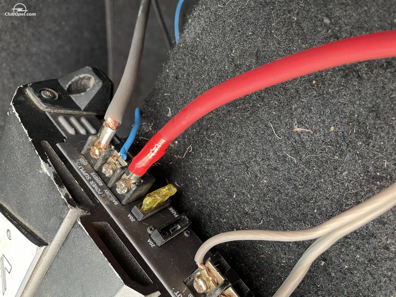

Pe amplificator pare ok, din ceea ce vad. Pe partea de HU, nu se poate intelege.
Poti sa dezlegi acel fir dinspre "casetofon: si pe amplificator sa dai direct +12V pe firul de "Remote". Ar trebui sa porneasca.
Vad ca ai montata doar una dintre sigurante pe amplif, ai verificat sa nu fie si aceea arsa?

Am verificat si nu e arsa
Asa am luat amplif , doar o sig avea pusa

Firul albastru, subtire de pe amplificator, il dezlegi si il izolezi.
Pe surubul unde a fost acel fir, pe amplificator, pui un fir scurt de pe +12V.
Si pune si o alta siguranta buna, in locul gol. Eu nu sunt sigur ca aceea pe care o ai, este buna.

Ok o sa schimb siguranta si pun inca une in locul gol.
Pot sa pun un fir scurt si sa il leg unde e cel care bine de la baterie
  • sebage
  • Mesaje scrise: 2,661
Da. Te legi de cel rosu gros.
