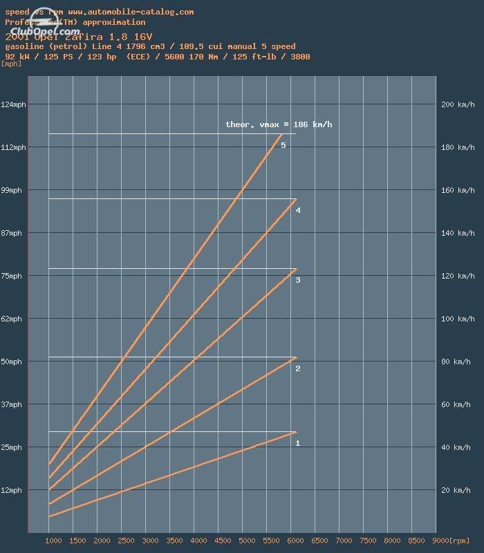

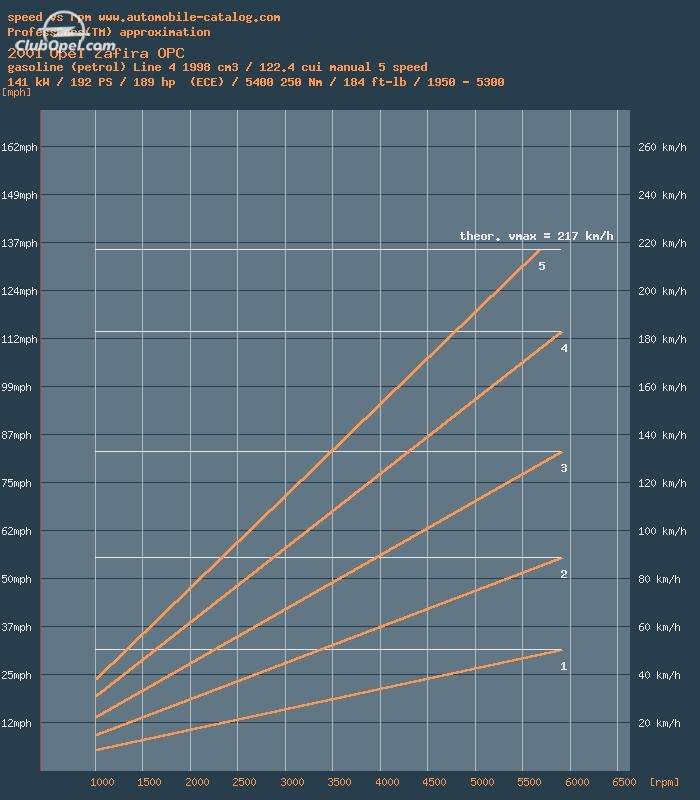

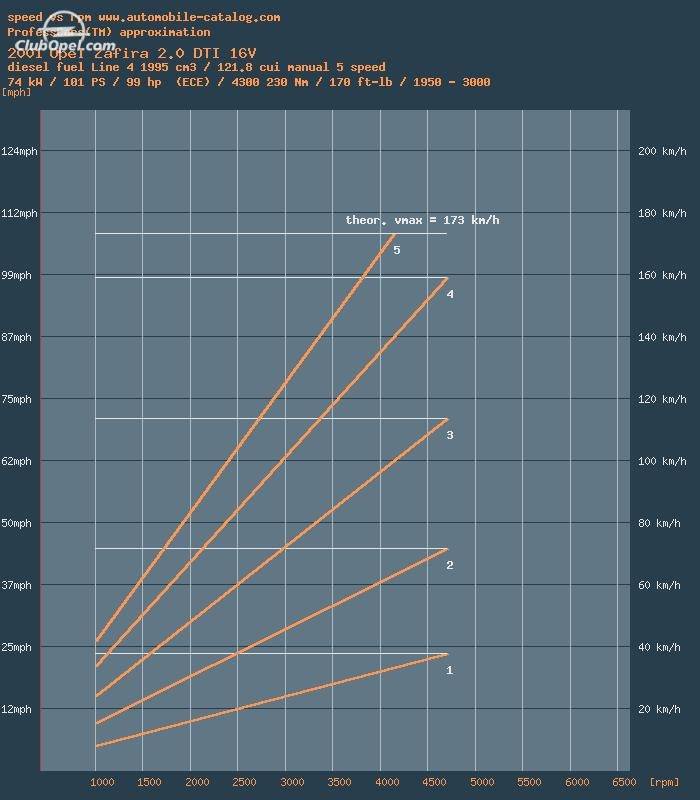

CAutand asa pe net, am gasit specificatii "realiste" cu privire la consumul pentru masina mea pe www.automobile-catalog.com (poza atasata)
Tot acolo am vazut comparativ si cum sunt etajate cutiile (viteza/rpm), la 1.8, 2.0 OPC si 2.0 DTI
Ca idee: 1.8 are in a 5-a la 3000 ture aprox. 97km/h, OPC-ul aprox. 115km/h, iar DTI-ul aprox. 125km/h
De aici, normal se infiripa si intrebarea: as putea pune o cutie de 2.0 (OPC sau DTI) pe masina mea, fara modificari mecanice (adica are aceleasi prinderi, ambreiaj, timonerie...etc sau difera)? Indicatia vitezei ar mai fi reala)?
A incercat (facut) cineva efectiv asa ceva?
Multumesc.
