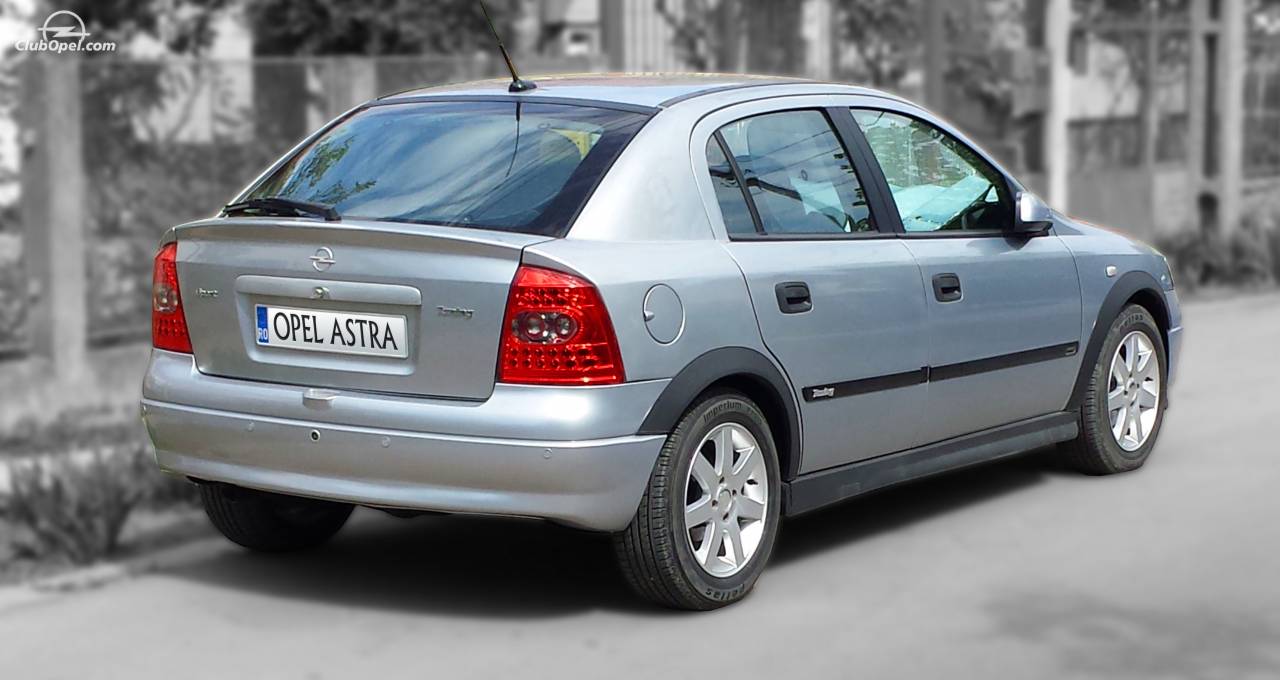

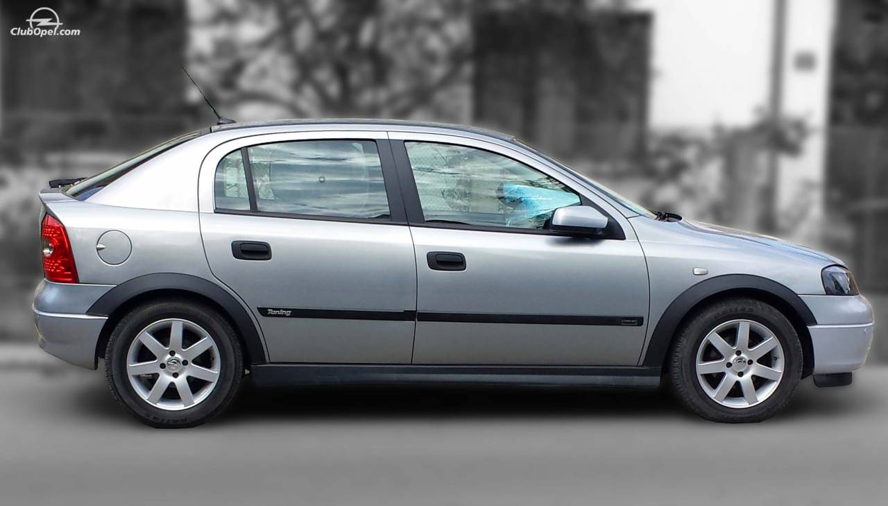

Aparatori de plastic produse in serie nu exista, doar daca se fabrica din fibra de catre cineva.
Ce am gasit si mi-am pus eu pentru a acoperi aripa reparata, sunt aparatori de aripi din tabla zincata vopsita, de buna calitate si arata asa.
Dar daca nu ai probleme cu aripile, adica sa fie ruginite si reparate, atunci nu iti pune.

aquagen a scris:Salutare.
Am reusit sa montez doar una dintre aripi, pentru ca nu prea am avut putere sa fac mai mult.
Prinderea se face cu niste cleme care arcuiesc aripile si le forteaza pe pozitie, eu am pus pe margine dublu adeziv.
Asa arata.
Astra G cu ornamente de aripa.
salut referitor la acele aripi nu mentin apa ? gen sa ajute rugina sa iasa mai repede ?
