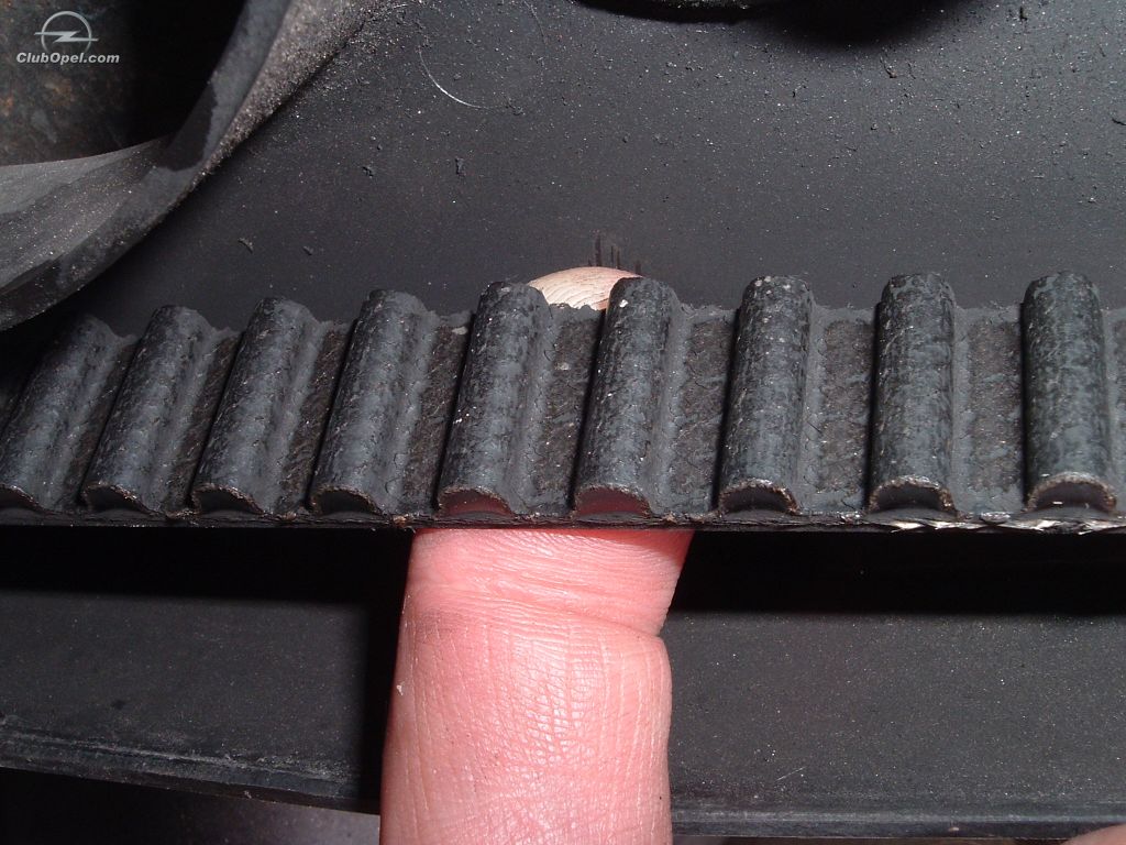

Deocamdata nu cred ca e cazul sa schimb distributia,se pare mai merge,dupa cum arata cureaua.Ce parere aveti?
  • dancuciureanu
  • Mesaje scrise: 16,456
Arata bine dar sa nu ai incredere, strange bani pina la sfarsitul anului si schimba ca sa stai linistit 60,000km
