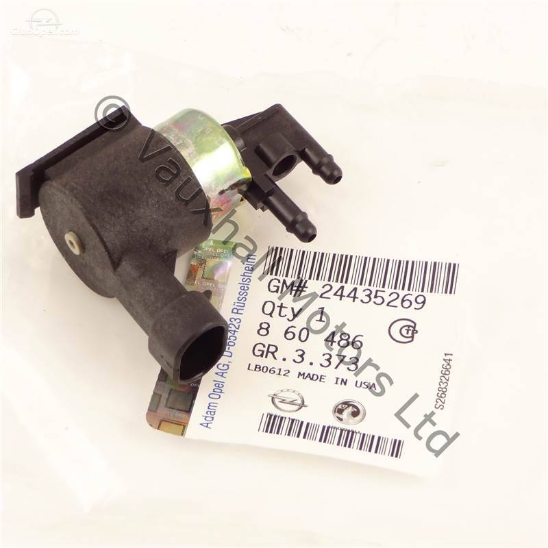

Electrovalva micuta de sub debitmetru e defecta.
  • secarianu
  • Mesaje scrise: 885
  • Masina: Omega 2001 Y22DTH
  • Cont inregistrat: 13 Mar 2007

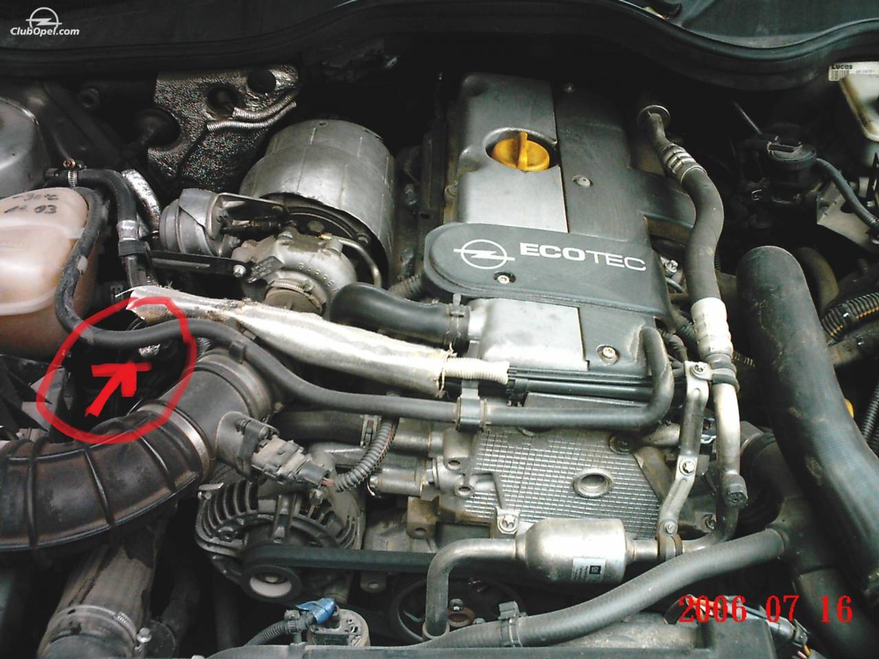

Hop si eu. Abia acum am rezolvat. Schimbat electrovalva de bypass a rezervorului de vacuum. 400 lei noua, cea mai ieftina. Pica in timp si nu mai mentine vidul din rezervor.
Aici e localizata...
