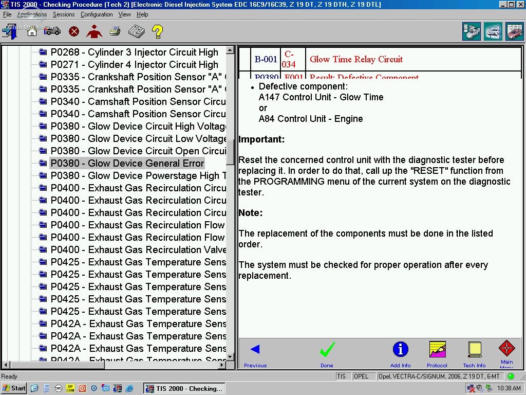

Uite ce zice in TIS (poza atasata) dupa ce am dat "OK" la toata procedura de masuratori de la P0380 - Glow Device General Error.
Cica se reseteaza modulul in cauza inainte de inlocuire.

djtaotao ,anunta-ma daca gresesc. Scot releul ,conectez Op-com,resetez eroarea,montez releul inapoi si pornesc. Am omis ceva?
  • djtaotao
  • Mesaje scrise: 1,677
  • Cont inregistrat: 18 Jul 2007
E vorba de resetarea modulelor electronice inainte de inlocuire, nu de stergerea erorilor. Intri cu OP-COM la "programming" si cauti undeva meniu de reset la modulul de bujii. Dupa reset si dupa inlocuirea modulului probabil ca in acelasi meniu trebuie sa fie si o posibilitate de programare a noului modul montat. Pare-se ca asa-i la CAN (protocolul de comunicatie al masinii tale).
