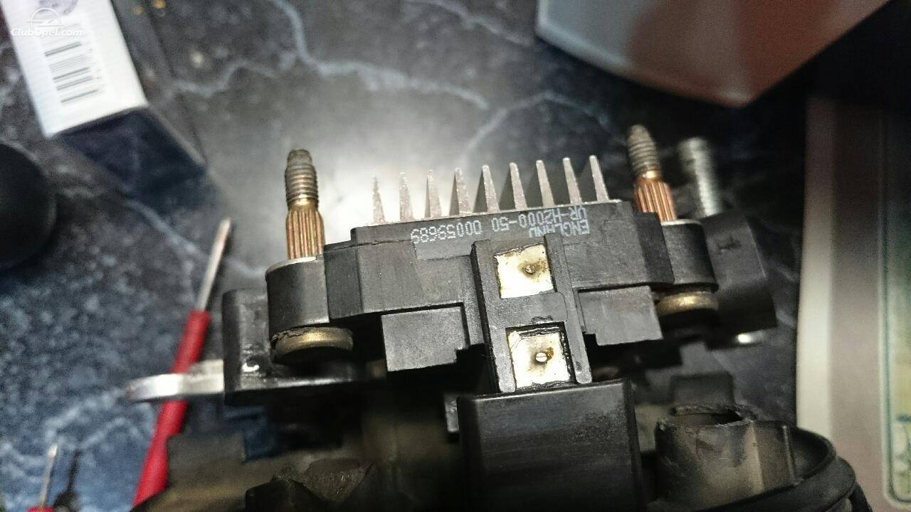

nicolae68 a scris:Salut am si eu o problema care ma bate, in legatura cu un alternator la un opel astra g 2002 dti.. in urma cu aproximativ o luna am schimbat grupul de diode+releul de incarcare la un service totul a functionat normal pana acum 3 zile cand a inceput sa imi licare martorul de la baterie ......cu multumiri Nicolae
Aceeasi problema am avut si eu, schimbat diode si releu (mobiletron) si dupa un timp a inceput sa palpaie in bord. Am dat altermatorrul jos sa vad ce nu am facut bine si constat ca totul e in regula cu o singura exceptie, la unul din carbuni, plasticul e putin topit. Se pare ca exista o conexiune proasta intre carbune si releu sau chiar carbunele sa fie problema!? Am schimbat releul nou cu cel vechi(original) dar am facut prostia sa schimb carbunii vechi cu cei noi. Urmeaza sa dau alternatorul jos si sa schimb carbunii, sa-i pun pe cei vechi asa cum era releul original. Daca se rezolva problema, va spun.
O poza cu releul unde se vede ca a fost topit plasticul
  • Nelu-RSO
  • Mesaje scrise: 338
  • Masina: Astra 2002 y1.7dt
  • Cont inregistrat: 25 Feb 2008
Am revenit cu problema rezolvata. Dupa ce am schimbat carbunii si i-am pus pe cei vechi, s-a rezolvat problema partial. Am observat, cand mergeam cu masina si treceam peste inbinari de pod sau o denivelare, imi palpaia led-ul in bord si de aici am dedus ca am un contact imperfect. Contactul imperfect de fapt era un scurt, depistat din greseala. Acum totul a revenit la normal
