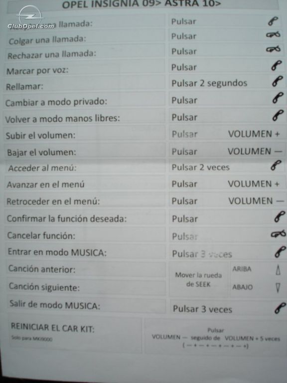

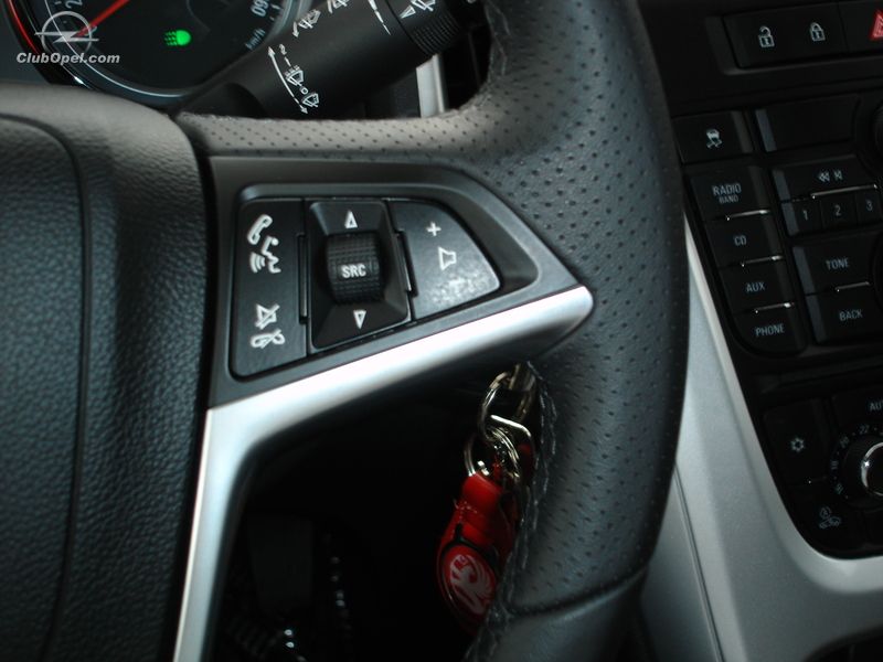

Mai bine iti pui un Parrot MKI 9200 care iti pastreaza si comenzile pe volan si mai ramai si cu bani.
Cred ca pe la vreo 1000 de euro iti pui display cu navigatie,BT compatibil cu toate comenzile de pe bord si volan.
