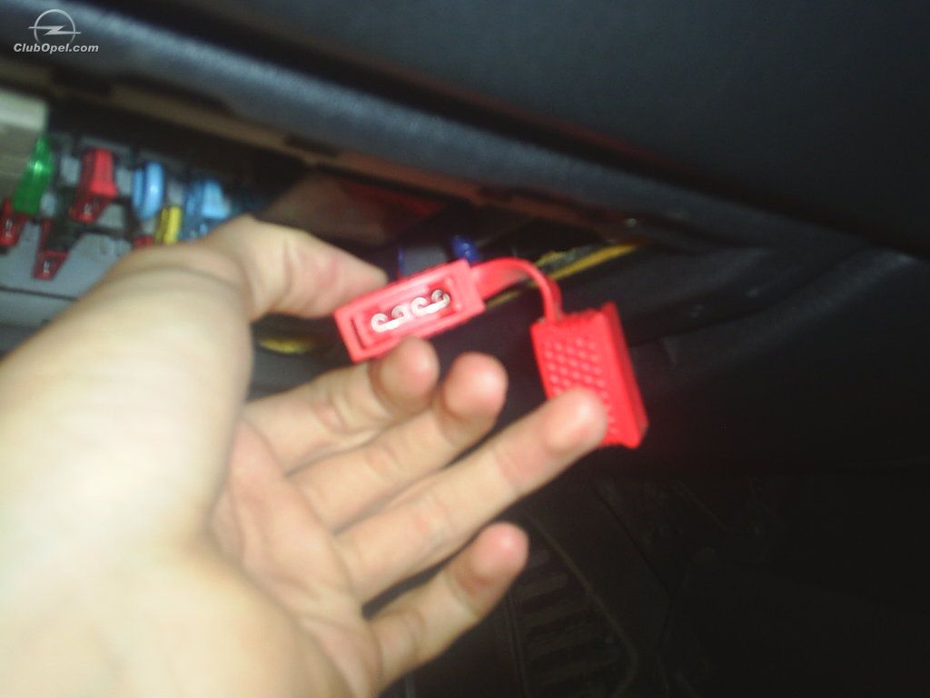

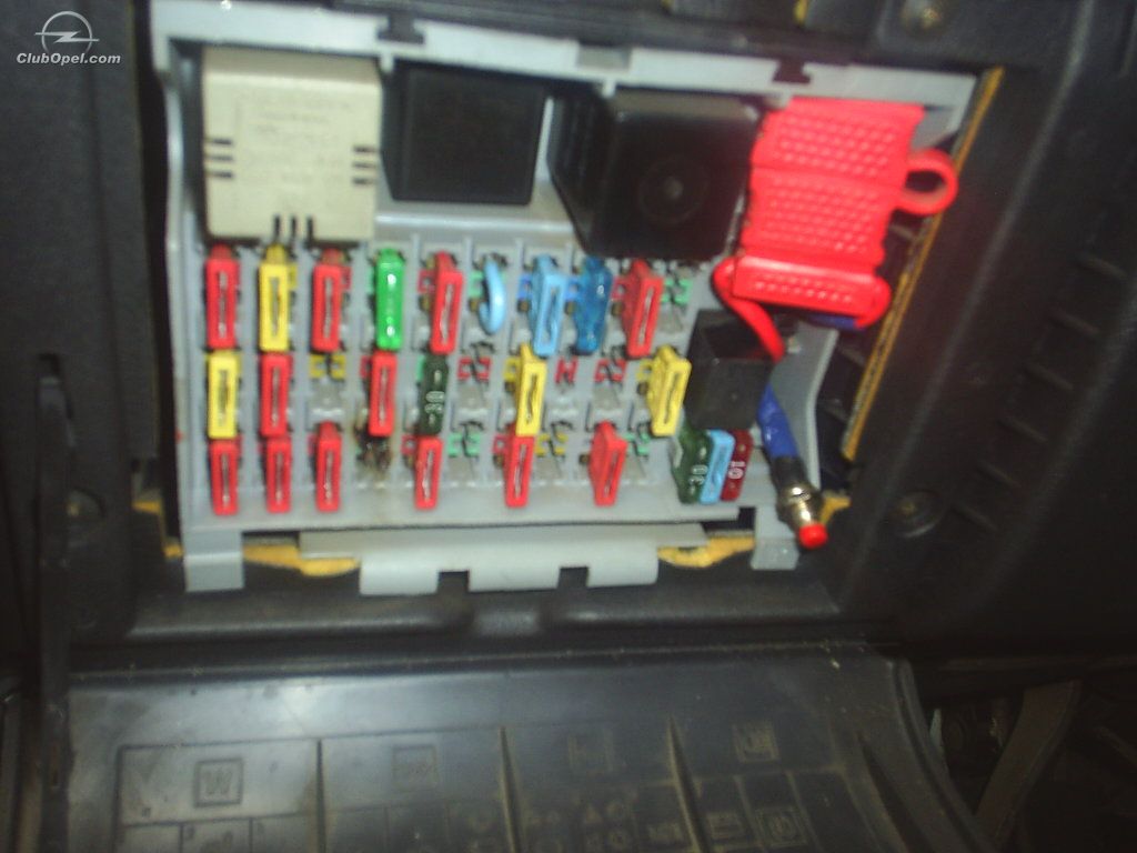

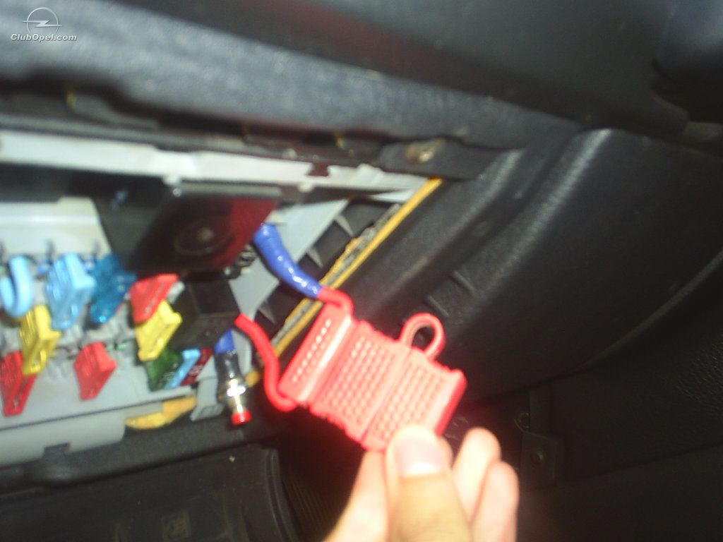

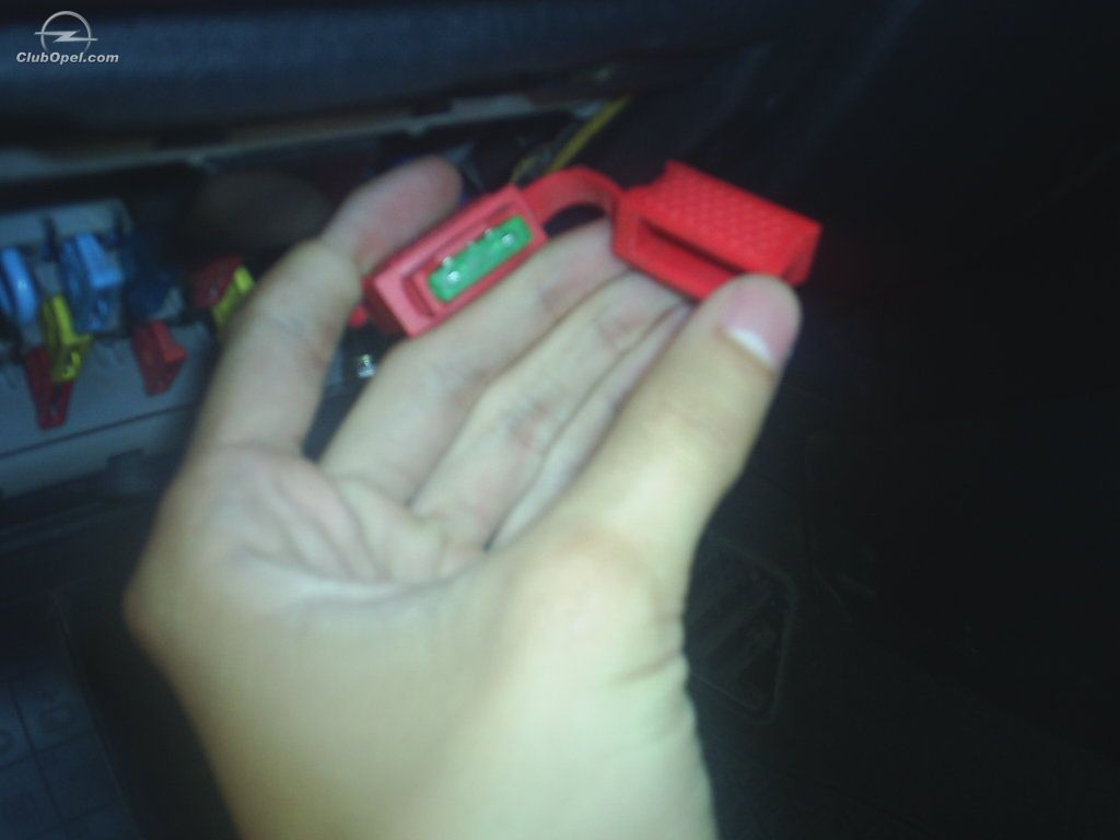

Am "schimbat" locul sigurantei(revin maine cu poze), am pus un locas separat de siguranta, sper sa nu mai am probleme. Acum siguranta sta foarte fixa, teapana. Cred ca voi pune si un releu. Ventilatorul merge, porneste de la 92, la 95 trece pe treapta 2. Problema e ca se incalzeste destul de repede, dar dupa o ora de mers bara la bara(bucuresti) nu mi-a depasit 96 de grade.
Acum trebuie sa verific periodic sigurantele(mai ales cea de la electroventilator) ca sa nu mai patesc asa ceva.

mariod, in targul vitan gasesti soclu simplu pt sigurante,dar sigur si in alta parte. la panoul sigurantelor ai in dreapta mai multe locuri libere unde poti sa atasezi acel soclu siguranta cumparat. vezi care sunt firele unde exista problema,baga firele prin soclu,pui papuc la fire si gata se rezolva problema cand pui siguranta. am patit si eu asa si asta am facut. nu o sa mearga doar daca sunt probleme cu celelalte care ti-au fost spuse de prietenii nostrii (termocupla,termostat sau in ultima instanta pompa de apa).bafta.
